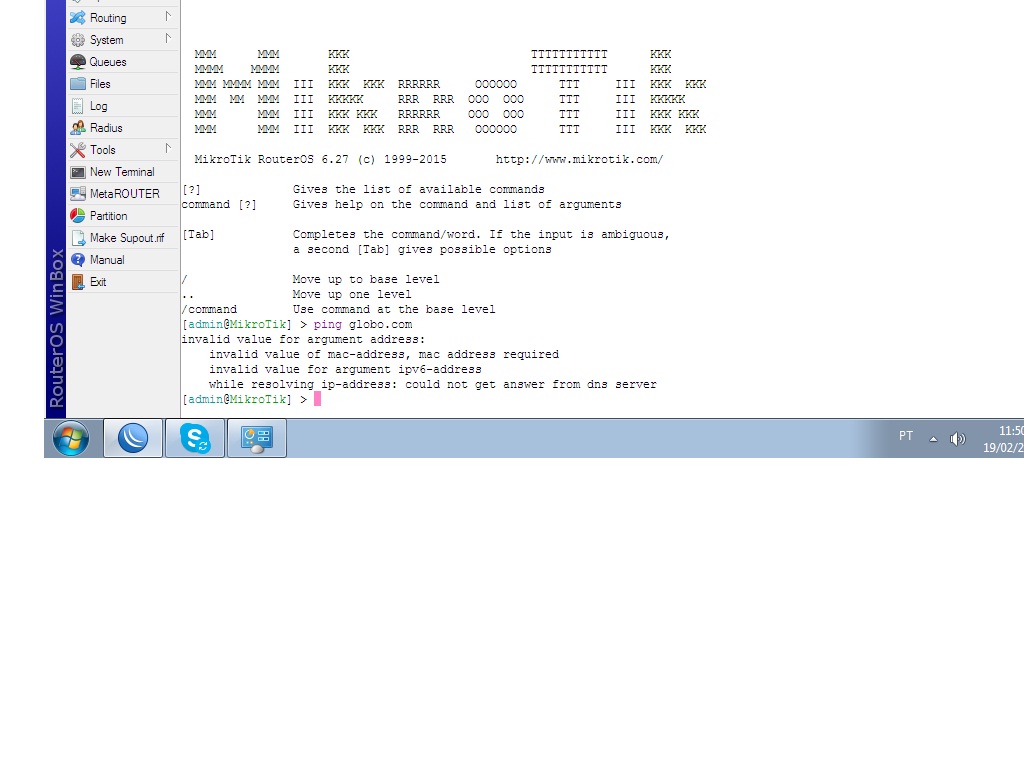

    Padrão Alguem sabe que erro é esse?
    Alguem poderia me ajudar..nao sei que erro é esse que aparece em anexo. toda as vezes que desligo o mikrotik e ligo novamente os clientes nao aparecem conectados na interface ppoe e o mikrotik parece q fica sem internet. nao consigo solucionar esse problema.Clique na imagem para uma versão maior

    Boa tarde amigo acesse este site e veja se te ajuda
    http://mikrotikindo.blogspot.com.br/...t-address.html
    Este site esta em indonésio. Mas com o google chrome vc pode traduzir para portugues.
    Ou se preferir deixe seu email que envio o pdf.

    nao resolveu amigo ate por q uso modem em bridge e ppoe
    Padrão Re: Alguem sabe que erro é esse?
    do mesmo jeito aqui.

    Basta colocar um dns válido em ip dns. E claro ter ip e rota configurados corretamente.
