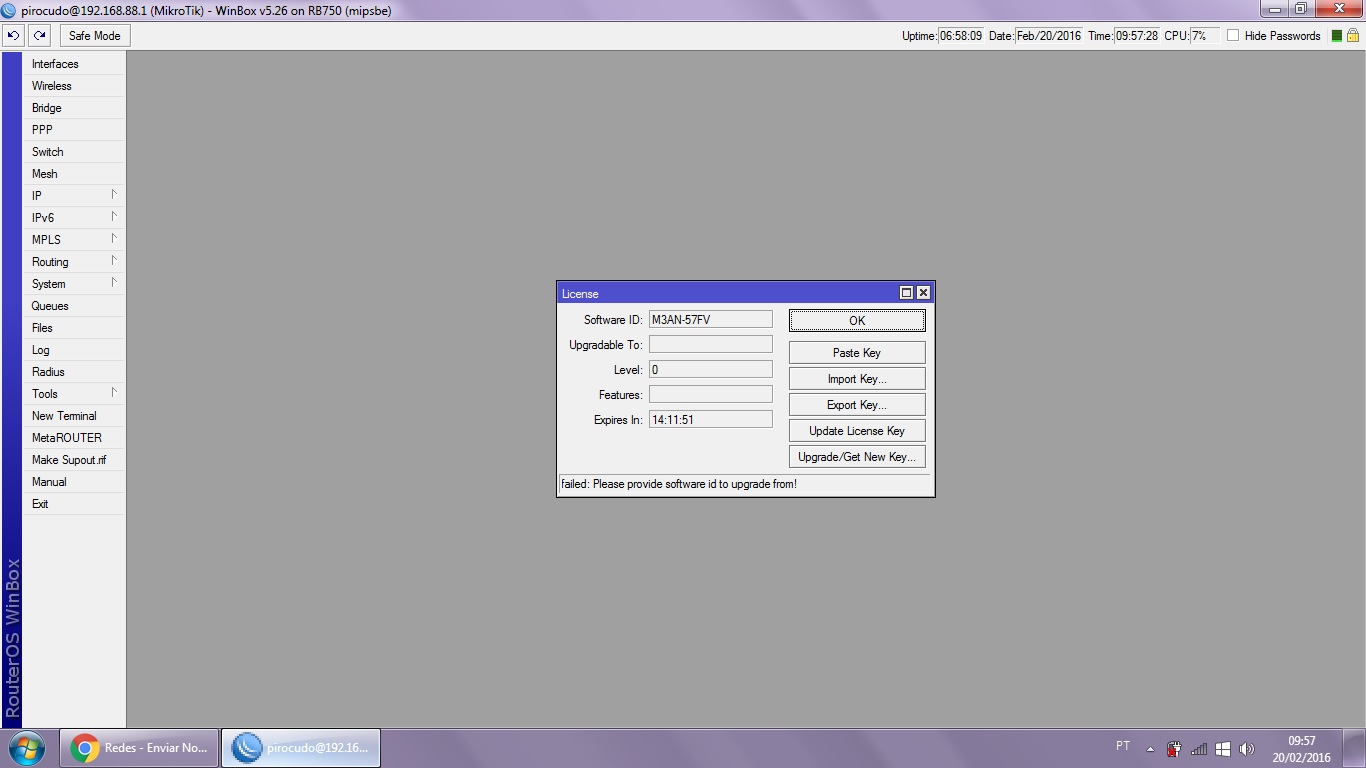

    Padrão Socorro!!! Perdi a licença da rb750
    Eu fui fazer downgrade do routeros para 5x baixei os arquivos no proprio site da mikrotik só que depois que fez o downgrade apareceu que não esta licenciado e expirara trial em 23 horas Clique na imagem para uma versão maior
Nome:	         rb750.jpg
Visualizações:	316
Tamanho: 	108,8 KB
    e mandei um email para suporte mikrotik e responderam isso

    Padrão Re: Socorro!!! Perdi a licença da rb750
    AlgumAS vezES que tive isso foi só verificar atualização pelo Winbox umas vezes (Conectado na internet), sempre reiniciando depois, que a "licença voltou".
    Não sei bem o que acontece, mas já fiquei com uma RB 1 dia em uso, e no outro dia fiz isso 3 ou 4 vezes antes de funcionar.
    (System > package > Check updates. Ou em versão mais velha as vezes System > Licence > Upgrade/get new licence (Pra update de 4.x pra 5.x geralmente preciso fazer os 2)
    Enfim, é comum resolver sozinho, só fazendo a RB procurar na internet a nova licença ou ver se a atual é válida.
    A licença so funciona em determinadas versões. Eh so voltar a versão que estava que a licença funciona.
    volta a versão. isto vai resolver o seu problema.
    por que você fez o downgrade para a versão 5?
    Consegui resolver vlw gente
    ahah, qual foi a solução? é assim que funciona o forum... nós deixamos a solução para alguem no futuro pesquisar e achar a solução!
