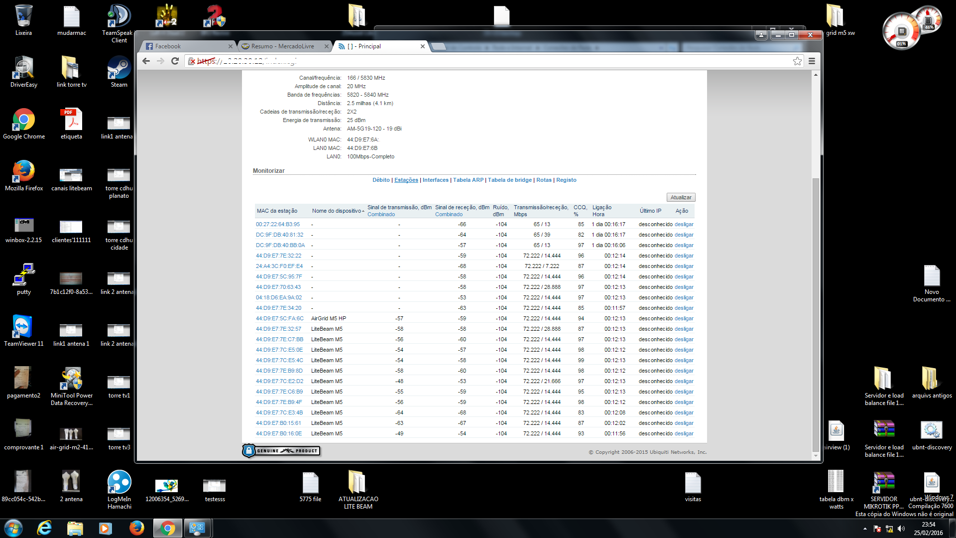

    Angry rocket derrubando clientes.
    amigos em uma torre tem 3 setorial .
    1 dessas setorial esta derrubando clientes a cada 10 min.
    o que pode ser?
    olha a imagem.
Nome:	         rocket caindo.png
Visualizações:	308
Tamanho: 	416,5 KB

    Por que esta travando o MCS? Seria essa nova setorial da Litebeam?
    Padrão Re: rocket derrubando clientes.
    os clientes é todos Litebeam, e o mcs maximo e 7
    em vez de 15 eu deixo mcs 7 o ccq melhorou.
    Será que melhorou mesmo ou apenas gerou esse outro problema? É um cliente estar com sinal ruim no meio que a bagunça esta feita.
    Negocio de sinal e CCQ bom é questão de alinhamento e visada...tire o travamento do MCS e verifica cliente por cliente.
    Analisa esse canal ai que esta meio estranho...como esta interferencia na região?
    Testou outro canal?
    Equipamentos todos na mesma versão?
