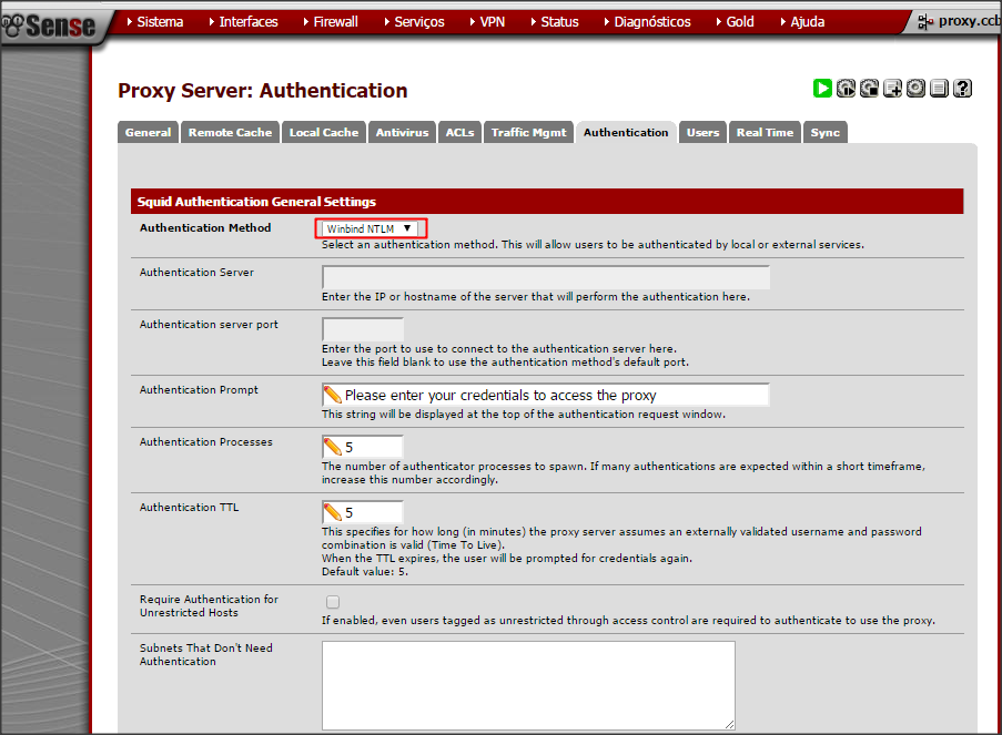

    Já faz um tempo que estou tentando usar o pfsense para fazer o papel de Proxy autenticado via AD do windows server 2012, já esta integrado pelo menos, mas não consigo fazer os usuarios do dominio acessar internet, pois fica pedindo usuarios e senha o que não era para acontecer, já que os mesmo logou com suas credencias do dominio.
    por causa deste problema tive que desativar o proxy do browser, para liberar a internet.
    Quando faço o teste para verificar se realmente esta integrado com os comandos $ wbinfo -u e $ wbinfo -g mostra todos os usuarios e grupos os Ad do windows.
    No Pfsense 2.2.5 estou usando o protocolo NTLM
    Pode ajudar resolver este angu de caroço my friend.
Nome:	         Snap 2016-03-01 at 16.13.32.png
Visualizações:	454
Tamanho: 	98,6 KB

    boa noite ccbsumare você esta usando como offline ? por que fiz o teste aqui e como transparente roda normal...
    Padrão Re: Pfsense Completo
    como transparente eu não fiz o teste, mas no meu caso preciso que seja autenticado.
    Já recorri varios videos, segui todos os procedimento nos manuail que encontro na net, na pratica não fucniona. aparece o pop up e mesmo assim digitando o usuario e senha não conecta, nos logs do squid da erro de proxy.
    Abraço

    ccb teste como transparente e olhe as regras qualquer mudança pode dar errado
