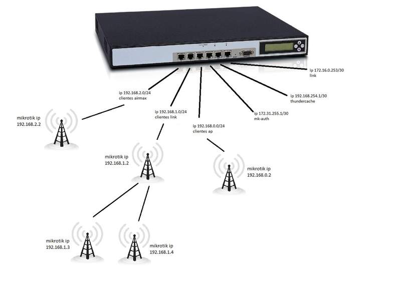

    tenho um servidor mikrotik com 3 hotspot configurados em faixas de ip's diferentes, o unico problema que estou tendo é que nao consigo acessar outro ap da rede se estiver na faixa diferente, por exemplo estou conectado pelo ap 192.168.0.2 e nao consigo acessar o ap 192.168.1.3, só consigo acessar os ap's se estiver na mesma faixa de ip. Obs: a rede esta toda em bridge e ja add os ipXmac dos aps em ip/bindings no hotspot . Abaixo uma imagem pra tentar explicar melhor, agradeço desde ja por qualquer ajuda

    é só criar rota indicando, o caminho até chegar o IP que voce pegar, super facio.

    sim, claro, voce vai no primeiro mk seu, opção IP Router, abre uma fixa em Dst. Address voce coloca o IP do MK ou a classe que voce quer pegar, na linha a baixo Gateway voce coloca o proximo MK que ele tem que passar tipo Servidor 192.168.15.152 ------------> 192.168.16.164 -----------> IP Destino, prontinho.

    FUNCIONOU !!! depois que compreendi ficou facil, obrigado pela ajuda ...
