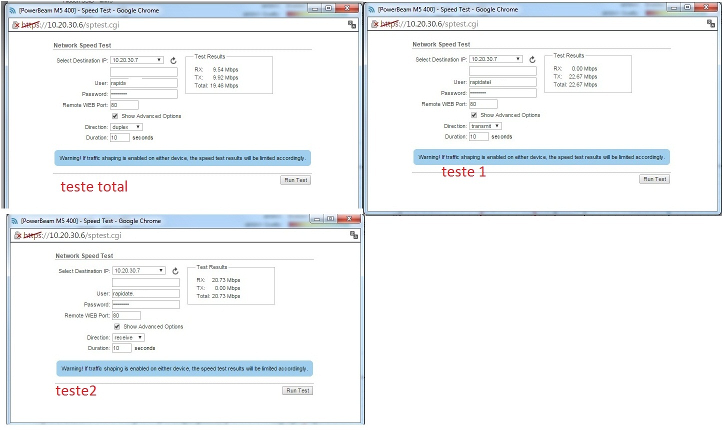

    fiz um link de 7 km com 2 POWER BEAM m400 , em 20mhz e talz. so que tenho uma duvida a respeito disso.
    Conforme a imagem quando faco o teste ...
    quanto estou passando de banda neste link???
    obrigado a todos.

    Esta ruim ai, vc pode melhorar e muito isto ai, Mas este tipo de teste ai não é bom não, sabe como é bom fazer teste, coloca uma maquina de um lado, e outra do outro, compartilha a rede. Coloca as antenas em modo bridge, e transfira um arquivo de lado para outro, coloque um router bom no meio deste teste, ou RB ai vc irar ver de fato o que esta saindo de lado e chegando.
    Padrão Re: qual velocidade correta deste link de 7km com 2 powerbeam
    Está passando uns "20Mbps agregado".
    Seja 20Mbps half, ou 10Mbps full (10M de RX + 20M de TX), o agregado é 20Mbps.
    É um PTP ruim pra 7Km, deve estar com visada ruim.
    Faz o teste em data rates diferentes, tipo MCS19, MCS10, MCS11, veja se acima de MCS11 esse throughput sobe.
    E teste 30MHz também, um MCS11 em 30MHz da na mesma que MCS12 em 20MHz, mas a sensibilidade de data rate menor é mais baixa (Portanto melhor).
    Se no teste da CPE está dando 20M half, trafegando ethernet a ethernet provavelmente vai ficar nuns 15Mbps na transferência de arquivo.
    (De um notebook pra outro, digamos)

    fui na torre e medi, passou 24 megas.
    realmente nao esta bem alinhada as antenas...
    vou alinhar melhor,
    tenho 2 antenas dessas numa distancia de 3km passando 65 megas
