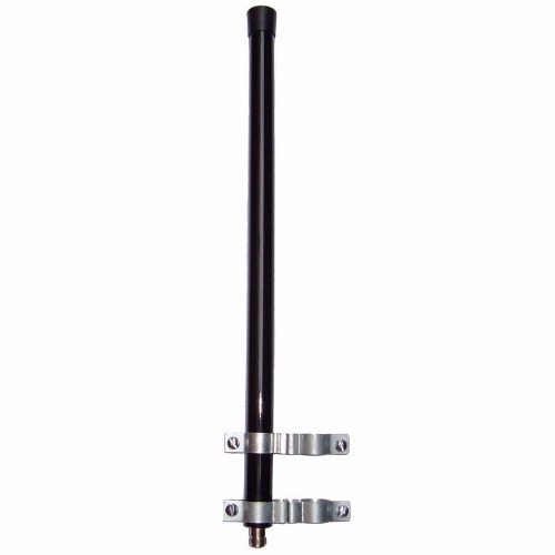

    Padrão Antena Omni 25dbi Dual Band 2.4 / 5.8ghz
    PESSOAL, POSTEM SUAS OPNIÕES SOBRE ESSE PRODUTO, MITOS E VERDADES SOBRE ESSA ANTENA, VAI AJUDAR MUITO PARA AQUELES QUE ESTÃO COMEÇANDO.

    PESSOAL, UM AMIGO COMPROU UMA OMNI DESSA E TA TODO FELIZ DA VIDA PQ ELE DIZ QUE ELA TEM UM ÓTIMO CUSTO BENEFÍCIO, SÓ QUE EU FALEI PRA ELE QUE JA TINHA ESTUDADO SOBRE OMNI E NA PRÁTICA, NÃO EXISTE OMNI COM MAIS DE 15DBI, E QUE EU DUVIDAVA MUITO ESSA SER DUAL BAND, ATÉ POR QUE EU ACHO QUE ELA É CASEIRA.
    Padrão Re: Antena Omni 25dbi Dual Band 2.4 / 5.8ghz
    Lixinho. Do jeito que esta poluido o espectro. Quem trabalha serio nao consegue mais nem fechar um PTP por causa dessas coisas.

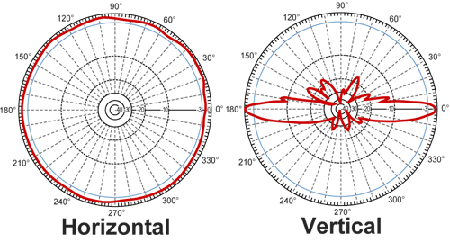

    Se pegar a omni 15dBi da L-Com como referência, ela tem os elementos secundários mais pra cima:
Nome:	         om2415antpat-01.gif
Visualizações:	609
Tamanho: 	43,1 KB

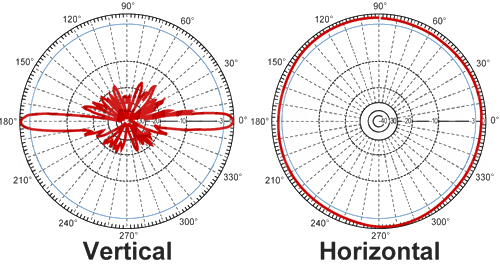

    O modelo de 12dBi deles fas a mesma coisa, lóbulos secundários pra cima da linha do horizonte:
Nome:	         pattern_hg5812u_pro.gif
Visualizações:	848
Tamanho: 	51,7 KB
    (Olhe só o diagrama na vertical)
    Uma antena com ainda mais elementos vai emitir ainda mais pra cima, vira quase uma setorial de 180° apontada pro céu.

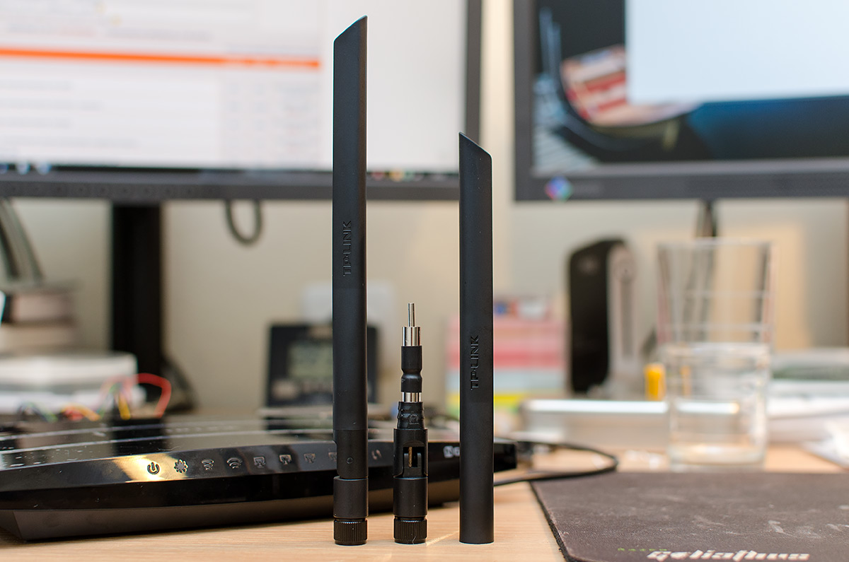

    Tem antena dual-band de mesmo ganho e mesmo VSWR em 2,4 e 5,8GHz, são digamos as antenas dos roteadores dual-band de mesa, tipo Bufallo, TPLink, Linksys, FritzBox, esses aparelhos de R$ 900 não usam essas tecnologias de velho ridículo chamada "antena colinear", eles tem antenas com um duto ressonador, um "guia-ondas", isso é produto feito por maquina com 0,05mm de precisão:
Nome:	         tp-link-tl-wdr3600_wi-f_antenna_insideb.jpg
Visualizações:	548
Tamanho: 	154,6 KB
    Fora que tem só 5 ou 6dBi.
    Se essas velharias ridículas de gente atrasada que são as omni colineares prestassem, os roteadores profissionais usariam.

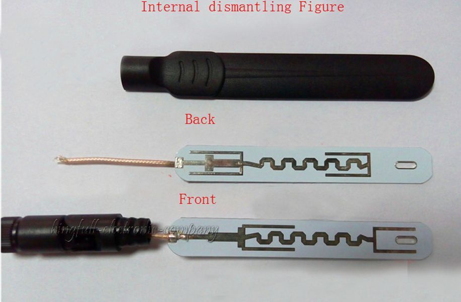

    Aqui uma solução ainda melhor, nada de elemento colinear, e ainda por cima com filtro no meio:
Nome:	         602231896_297.jpg
Visualizações:	987
Tamanho: 	57,0 KB
    Não diz qual o ganho exato por frequência, mas internamente elas são iguais essa, que tem 4,5dBi em 2,4GHz, e 7dBi em 5GHz:
