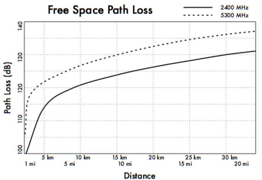

    O calculo de queda de sinal é o free space loss, perda no espaço vazio, a perda exata depende da densidade da atmosfera, mas entre o nível do mar e uma cidade a 3000m de altitude muda pouco, acho que nem dá 1dBm.
    https://en.wikipedia.org/wiki/Free-space_path_loss
    Tem site que aplica a fórmula com pequenas variáveis:
    http://www.radio-electronics.com/inf...a-equation.php
    e
    http://www.qsl.net/pa2ohh/jsffield.htm
    e
    https://www.pasternack.com/t-calculator-fspl.aspx
    Pra saber qual a queda de sinal, é só preencher o ganho das antenas como 0dBi.

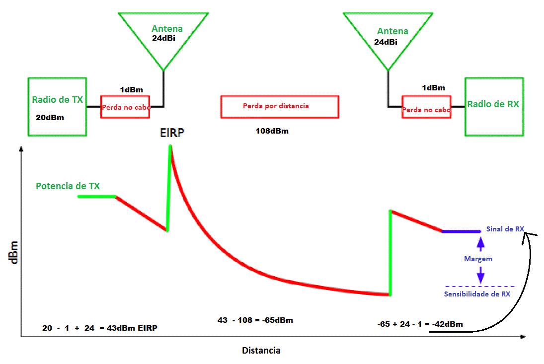

    Pra ter idéia do sinal que devia ter, o calculo usando CPÉ fica:
    Potencia do rádio + ganho da antena - perda no espaço livre + ganho da outra antena
    Digamos 20 + 20 - 120 + 20
    20dBm de potência do roteador + 20dBi da antena dele - 120dBm de perda no espaço livre em uns 4 km + 20dBi da outra antena.
    20 + 20 = 40
    40 - 120 = -80
    -60 + 20 = -60dBm de sinal
    Ou seja, o PTP com rádio a 20dBm, e usando 2 antenas de 20dBi, em 4 km vai ter sinal na casa dos -60dBm
    Se subir a potência de 20 pra 22dBm, o sinal no outro lado sobe de -60 pra -58dBm, é bem simples.
    Se for usar rádio separado da antena, pode ter perda no cabo ou conectores, a conta fica digamos
Nome:	         exemplo.sinal.gif
Visualizações:	401
Tamanho: 	31,6 KB
    Dá pra ter salvo ou impresso no bolso tabelas resumidas assim, pra ter uma ideia aproximada quando está num cliente instalando algo, estima a distância em linha reta do cliente até a torre (É bom ter um mapa impresso da cidade, GoogleEarth permite isso fácil hoje, dá um print screen, muda pra escala de cinza, aumenta contraste e gama, diminui brilho, e terá um mapa das ruas), e sabendo a potência do rádio da torre e o ganho da antena na torre, fica fácil saber que sinal devia ter:
Nome:	         FSL.gif
Visualizações:	330
Tamanho: 	43,2 KB
ID:      	63134Clique na imagem para uma versão maior
Nome:	         img52.gif
Visualizações:	350
Tamanho: 	8,2 KB
    Mas isso só vale pra visada total.
    Se 10% da zona de Fresnel estiver obstruída, é fácil ter sinal 3 ou 4dBm menos. Com 20% de obstrução da zona de Fresnel cai uns 10dBm, e esse cálculo nem vale a pena fazer porque precisaria ter EXATAMENTE a altura de TODOS os obstáculos, e não só do mais alto (Você pode estar vendo uma casa atrapalhando, mas a casa na verdade são vários metros de obstáculo, atrapalha mais que um muro de 10cm de largura, fora que depois da casa pode ter outra 1m mais baixo que você não está vendo mas atrapalha muito também).
    Ao invés de estimar que sinal teria com a visada ruim, eu uso essa conta pra ter certeza se a zona de Fresnel está 100% limpa. Se a conta bater ou der até uns 2dBm de erro (Exceto se for setorial com ganho muito baixo nas laterais, tipo setorial Ubiquiti que tem 6dBm a menos lá pelos 40° pra qualquer lado, comparado ao meio dela) então a visada está mesmo ótima e tem que ter CCQ excelente e throughput de pelo menos metade do data rate (Data rate de 78M = Throughput de uns 40Mbps em half, se não tiver isso parte pra troca de canal ou veja outros reflexos).
