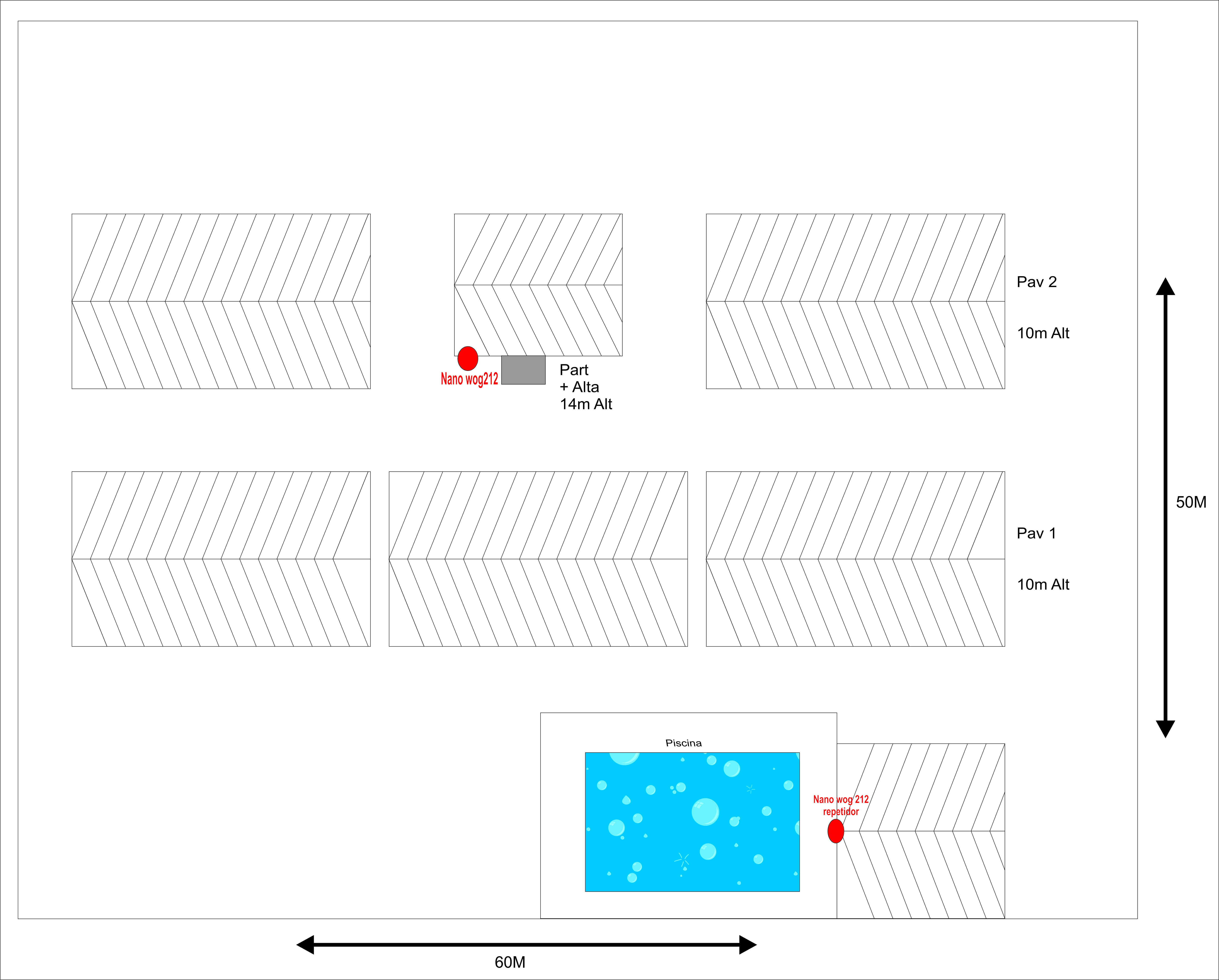

    Alguém poderia recomendar um Equipamento para ponto de acesso que atende um terreno de 3000m². 60x50
    Esse terreno possui 2 pavimentos ambos com construção térreo e primeiro andar.
    No momento uso um D-Link dir 615 enviando para uma nano wog 212 intelbras via rj45 no centro do terreno e uma segunda nano wog 212 como repetidor mesmo assim alguns pontos do terreno o sinal continua fraco a nano deve esta em uma altura de uns 15m ela esta no ponto mais alto do terreno e a repetidora esta a uns 6 metro de altura. o nano repetidor de vez em quando fica sem acesso.
    Esse sinal e para atender os clientes com uso de celular e notebook.
    Estou pensando eliminar as nanos wog w212 e compra um picostation m2 hp e adicionar uma omini 15dbi que ficaria assim.
    D-Link dir 615 enviando via rj45 para o picostation com uma onmini 15dbi no ponto central do terreno.
    alguma dica desculpa o texto longo mais tentei resumir o max possível. att:. Leonardo Chaves

    Cada pavimento tem em media 10 metros de altura e o ponto mais alto 14m de altura e pretendo atingir 360º e a nano repetidor vira e mexe fica sem acesso por isso pretendo eliminar elas e por um picostation na parte mais alta e adicionar uma onmini 15dbi. Ou alguém recomendaria um outro equipamento ou o pico resolveria meu problema? Abaixo segue uma imagem de como e mais ou menos o local e pra melhor resolução seria atender outdoor no caso a área externa.
Nome:	         Sem título-1.jpg
Visualizações:	127
Tamanho: 	2,00 MB
