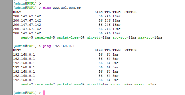

    O Ping do Mikrotik funciona sim. Pinguei um site e também a placa onde está a rede interna (segue imagem).

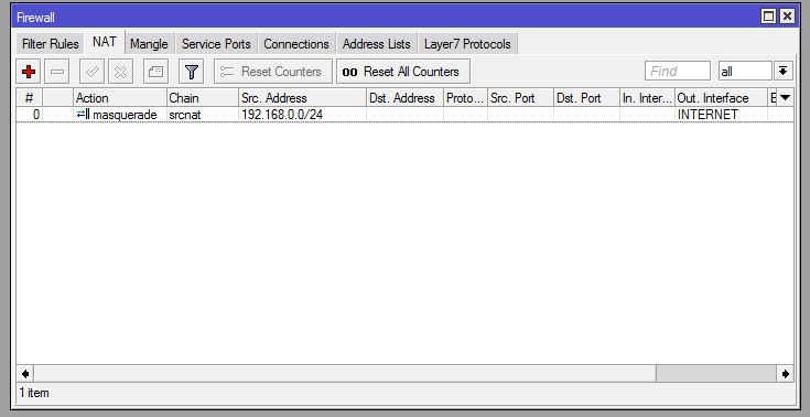

    O NAT também foi configurado como Masquerade para toda a rede 192.168.0.0 (conforme imagem).

    O PC Consegue Pingar para o IP da placa do Mikrotik que esta a internet. Porém qualquer outro site ele não pinga. E se eu não deixar a opção "Allow Remote Requests" do DNS ativada, o cliente não consegue nem resolver o DNS, mesmo tendo recebido os IP's de DNS corretamente por DHCP

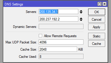

    eu distribuo IP Por DHCP sim. Nas configurações em IP>> DNS eu coloquei isso:
Nome:	         dns.PNG
Visualizações:	556
Tamanho: 	9,1 KB

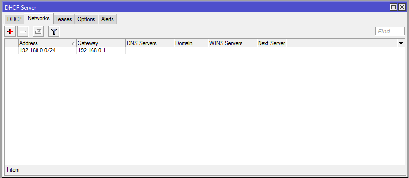

    Nas configurações de Servidor DHCP eu deixei o que ele busca padrão (que são os mesmos valores de DNS inseridos acima.
Nome:	         dhcp.PNG
Visualizações:	682
Tamanho: 	13,4 KB
Nome:	         dhcp_server.PNG
Visualizações:	522
Tamanho: 	15,1 KB
    O Problema é que dessa forma, do jeito que está configurado. O Cliente recebe todos os dados corretamente por DHCP, IP, Gateway, IP's de DNS, tudo certinho. Porém não pinga, na verdade não resolve nem o DNS quando jogo um site no ping pelo cliente.
    Será que é alguma configuração nestes servidores de DNS já existentes aqui na instituição? Penso que não pois o Mikrotik consegue pingar pra internet (vide primeiro post).

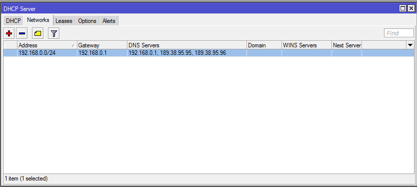

    Padrão Re: Problema com DNS Mikrotik
    No DNS Setting ativa o Alow Remote Requests
    No DHCP Server em DNS Server coloca o ip do seu Gateway ou outros dois DNS.
    ou deixa assim
    192.168.0.1
    189.38.95.95
    189.38.95.96
    Ae ele manda esses 3 DNS pro cliente.
    Se seu equipamento for fraco, recomendo nao rodar o DNS nele. Deixando apenas DNS de terceiros no caso ficaria:
    189.38.95.95
    189.38.95.96
    Boa Tarde
    Fiz a configuração que você falou, agora ele resolveu o DNS mas mesmo assim não pinga.
    Se eu fizer a segunda configuração, sem colocar o IP do Gateway como DNS, ele não resolve os nomes.

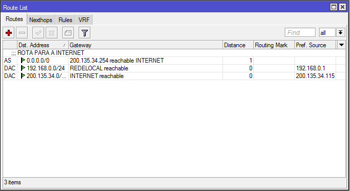

    Será que pode ser alguma coisa nas minhas rotas? Tenho internet no Servidor, mas não nos clientes. OS clientes pingam a placa do servidor com internet, mas não conseguem pingar um site.

    Experimenta no seu NAT tirar o Out.Interface,
    deixa apenas a Chain: srcnat - src Address: 192.168.0.0/24 e o Action: masquerade

    Boa Tarde,
    Fiz exatamente isso, retirei o OUT INTERFACE e funcionou. Alguém pode me dizer o pq? Essa configuração não está correta?
    De qualquer maneira, problema resolvido.
