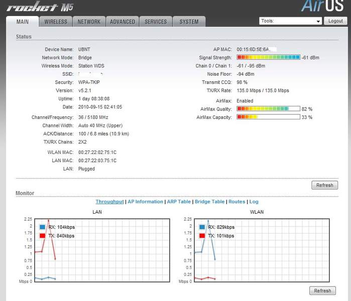

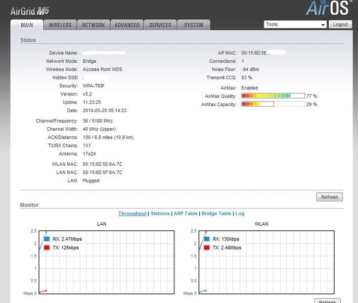

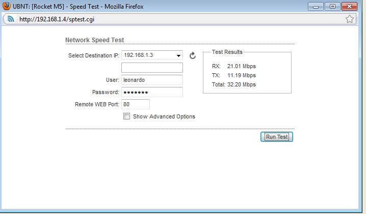

    Ola pessoal tenho um ponto a ponto de 10 km com visada total lado A airgrid m5 27 dbi e lado B rocket m5 mais uma antena aquario disco de 25 dbi, estou pensando em melhorar isso, estou pensando em tirar a rocket e colocar uma bulet m5, o que vcs me sujerem, ou colocar outra antena na polaridade vertical da rocket ou tirar tudo e colocar outra airgrid
    Padrão Re: Rocket M5 Com duas antenas distintas
    O melhor mesmo amigo seria tirar tudo e colocar dois nanobridge M5 25dbi... ai ficaria show mesmo....
    QUAL FOI A DISTANCIA QUE VC UTILIZOU NANOBRIDGE no caso se eu colocace so um nanobridge, tirando a rocket sera que nao ficava bom, ou tinha mesmo era que trocar os dois
    teria que trocar os dois pois airgrid e 1x1 e nanobridge e 2x2... tenho um ptp de 12km com nanobridge sinal de -60 ccq 100% ack 32 show de bola trafego medido com MK deu 38mb..
