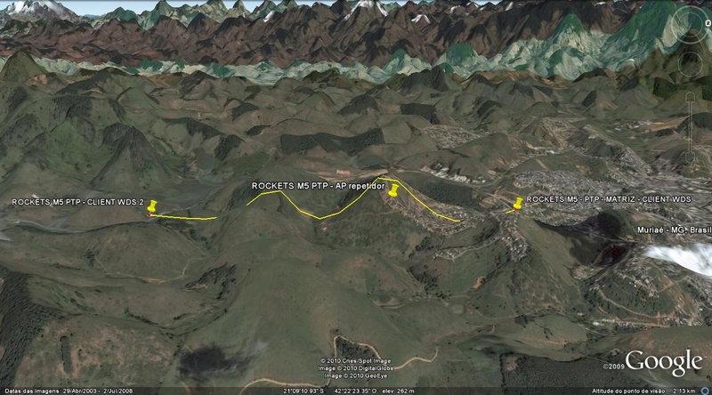

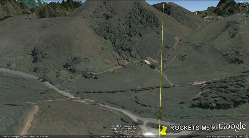

    Thumbs up SUCESSO! Enlace sem visada usando ROCKET M5 e ROCKET DISH setorial 120°
    Fala pessoal, tranquilo?
    Buenas, segue mais um ptp planejado e executado usando UBITQUITI ROCKET M5 e as novas antenas ROCKET DISH setorial de 17dbi e 90° de abertura.
    O Rocket é rádio extremamente robusto, de alta potência e ampla sensibilidade de recepção, que opera com o padrão MIMO 2x2. Essas características lhe conferem um alcance de até 50 Km e throughput de até 150 Mbps. O Rocket foi especialmente desenvolvido para aplicações ponto-a-ponto e ponto-multiponto.
    Bom, sem mais delongas, seguem os dados:

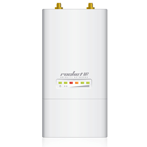

    Rádios: ROCKET M5

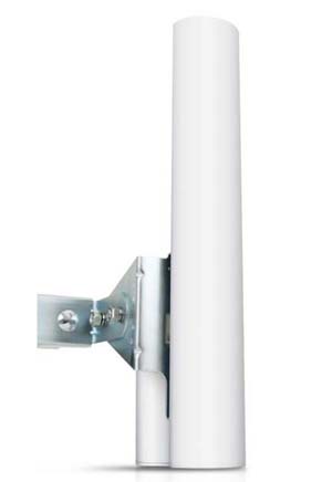

    ANTENAS: Ubiquiti Airmax Basestation Am-5g17-90 17dbi 90º
    frequência: 5825ghz
    Canal:165
    Potencia: 17dbm (pode ser usado até 27dbm)
    AIRMAX: Habilitado
    Acq: automatico

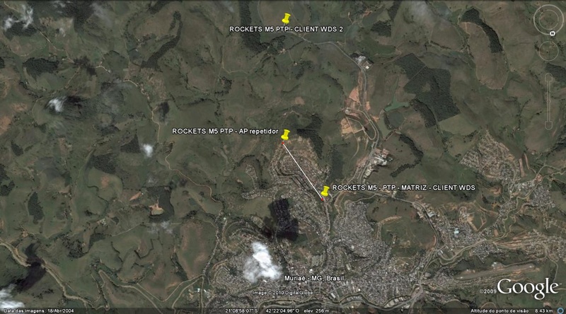

    ROCKET M5 - CLIENT MATRIZ (4leds acesos)
    21°08:31.82 S
    42°22:19.60 W
    ELEV: 223M
    MASTRO: 6M
    ROCKET M5 " REPETIDORA " AP
    21°09'4.70"S
    42°22'6.88"W
    ELEV: 299M
    TORRE: 15M
    CLIENT 2 - FILIAL (2leds acesos).
    21°10:01.61 S
    42°22:26.71 W
    ELEV:220M
    MASTRO: 6M
    TROUGHPUT TOTAL: 240MBPS
    120tx120rx
    DISTANCIA MATRIZ --- REPETIDORA: 1,80KM
    DISTANCIA REPETIDORA ---- FILIAL: 1,84KM

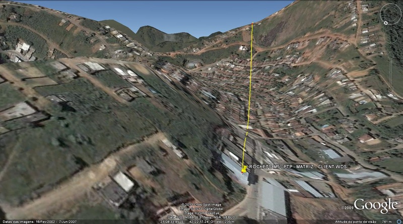

    VISADA entre os pontos 1 e 2: Não existe.
    VISADA entre ponto 1 e repetidora: 90% (arvores)

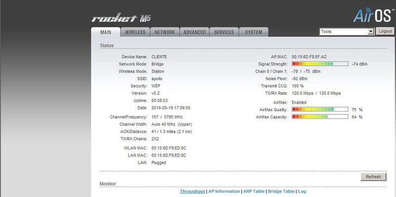

    Segue nível de sinal depois de ajustado:
Nome:	         cliente1.jpg
Visualizações:	2700
Tamanho: 	69,8 KB
    Problemas detectados:
    foram encontradas dificuldades duranto a fase de projeção do link,
    existiam diferenças de altitude entre os 3 pontos neste ptp,
    sendo necessário criar uma repetidora em um ponto
    estratégico, para conexão dos dois pontos.
    O projeto foi todo baseado no novo equipamento
    UBIQUITI ROCKET M5, Sendo este um dos melhores
    equipamentos para ponto a ponto disponíveis
    no Brasil e com custos-beneficio muito bom.
    Cliente necessitava em torno de 60mbps full, sendo entregue por este
    projeto 160mb (80mb+80mb).

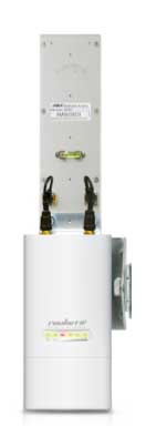

    As antenas escolhidas foram as novas ROCKET
    DISH de 17dbi e 90° de abertura e alcance
    em torno de 20km com visada.
    Qualquer dúvida, estamos ae pra ajudar.
    Se gostou do tópico, clica na ESTRELA ae, blz!!
    Abraço a todos. em breve posto fotos do enlace deste cliente.

    Padrão Re: SUCESSO! Enlace sem visada usando ROCKET M5 e ROCKET DISH setorial 120°
    Rádios: ROCKET M5
    frequência: 5825ghz
    Canal:165
    AIRMAX: Habilitado
    Acq: automatico
    21°08:31.82 S
    42°22:19.60 W
    ELEV: 223M
    MASTRO: 6M
    21°09'4.70"S
    42°22'6.88"W
    ELEV: 299M
    TORRE: 15M
    21°10:01.61 S
    42°22:26.71 W
    ELEV:220M
    MASTRO: 6M
    120tx120rx
Nome:	         cliente1.jpg
Visualizações:	2700
Tamanho: 	69,8 KB
