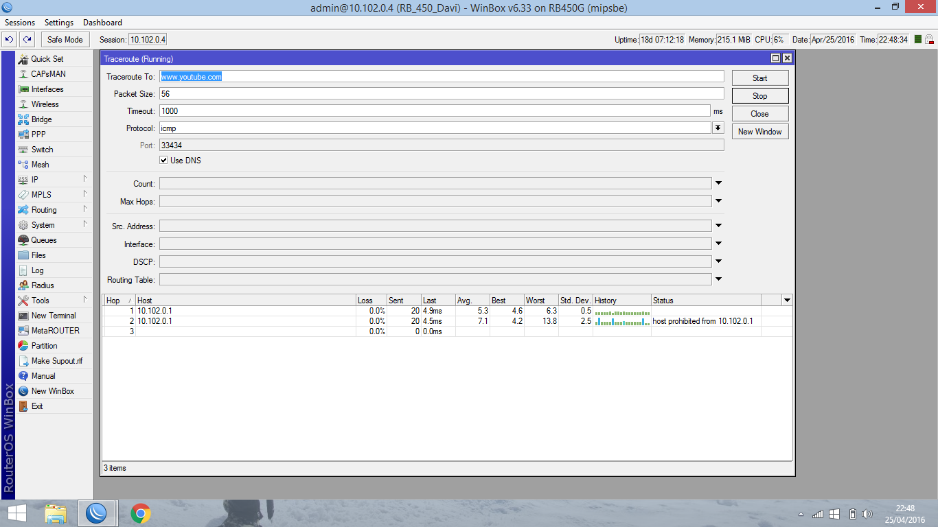

    venho aqui recorrer a ajuda de vocês, pois ja faz uns dias que venho enfrentando um problema muito estranho....
    ao acessar o youtube notei que o site não respondeu dai resolvi fazer um traceroute na RB onde estou conectado que não é de borda dai veio a surpresa, na imagem abaixo diz que a minha RB de borda esta proibindo o acesso ao youtube para a RB secundaria....

    dai fiz um traceroute na RB de borda e o youtube esta funcionando ok....isso as vezes acontece também com o facebook mas somente nas RB's secundarias a de borda onde chega meu link não tem esse problema!
    outra coisa que notei é que quando faço o traceroute na hora do problema na RB secundaria é que o primeiro passo é minha RB de borda e o segundo passo também deu como minha RB de borda mas quando o problema passa o segundo passo no traceroute muda para o ip do meu fornecedor!

    Talvez esteja proibindo somente o tracert, reveja suas regras de firewall!
    Padrão Re: Problema estranho ao acessar o youtube de uma RB secundaria.
    não ele esta proibindo o acesso ao site também!
    regras de firewall só estou usando as regras que o hotspot cria dinamicamente e um nat masquerade!
