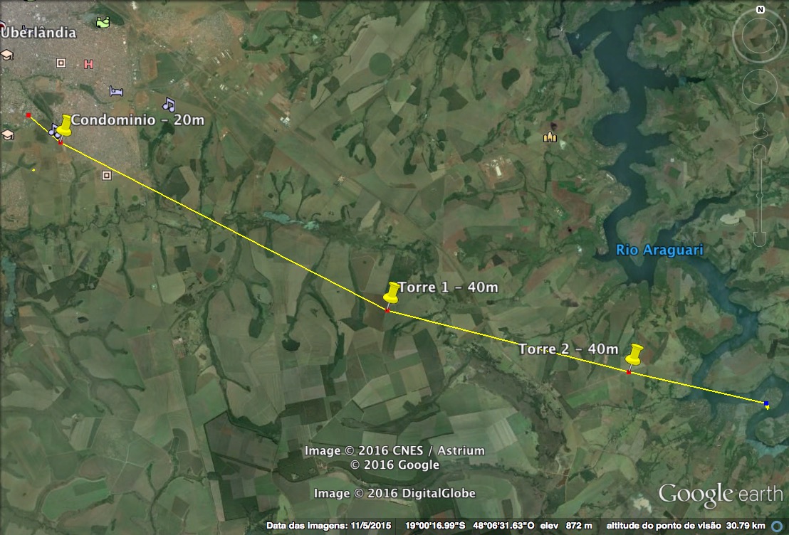

    Então entrei no AirLink da Ubiquiti e comecei a pesquisar uma maneira de enviar a internet da minha casa, em Uberlândia, para o rancho. Hoje tenho banda larga via fibra optica de 200/20Mbps (down/up) em casa, o problema é que para chegar na chácara eu vou ter q fazer 4 PtPs.
    Gostaria da opinião de vocês que tem experiência no assunto sobre esse meu projeto.
    Internet é indispensável para mim pois dependo de internet para trabalhar e meu trabalho é meio q 24h.

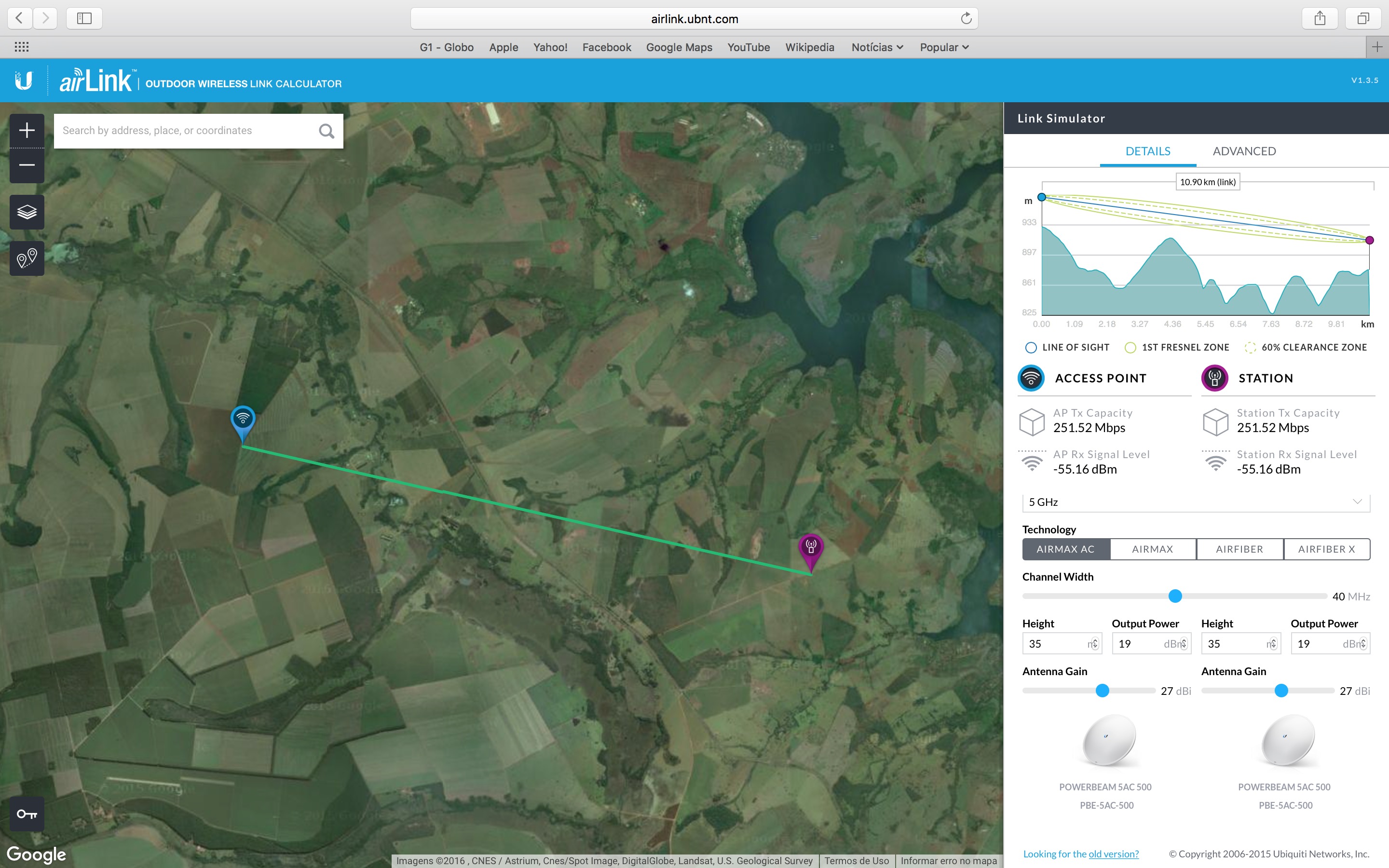

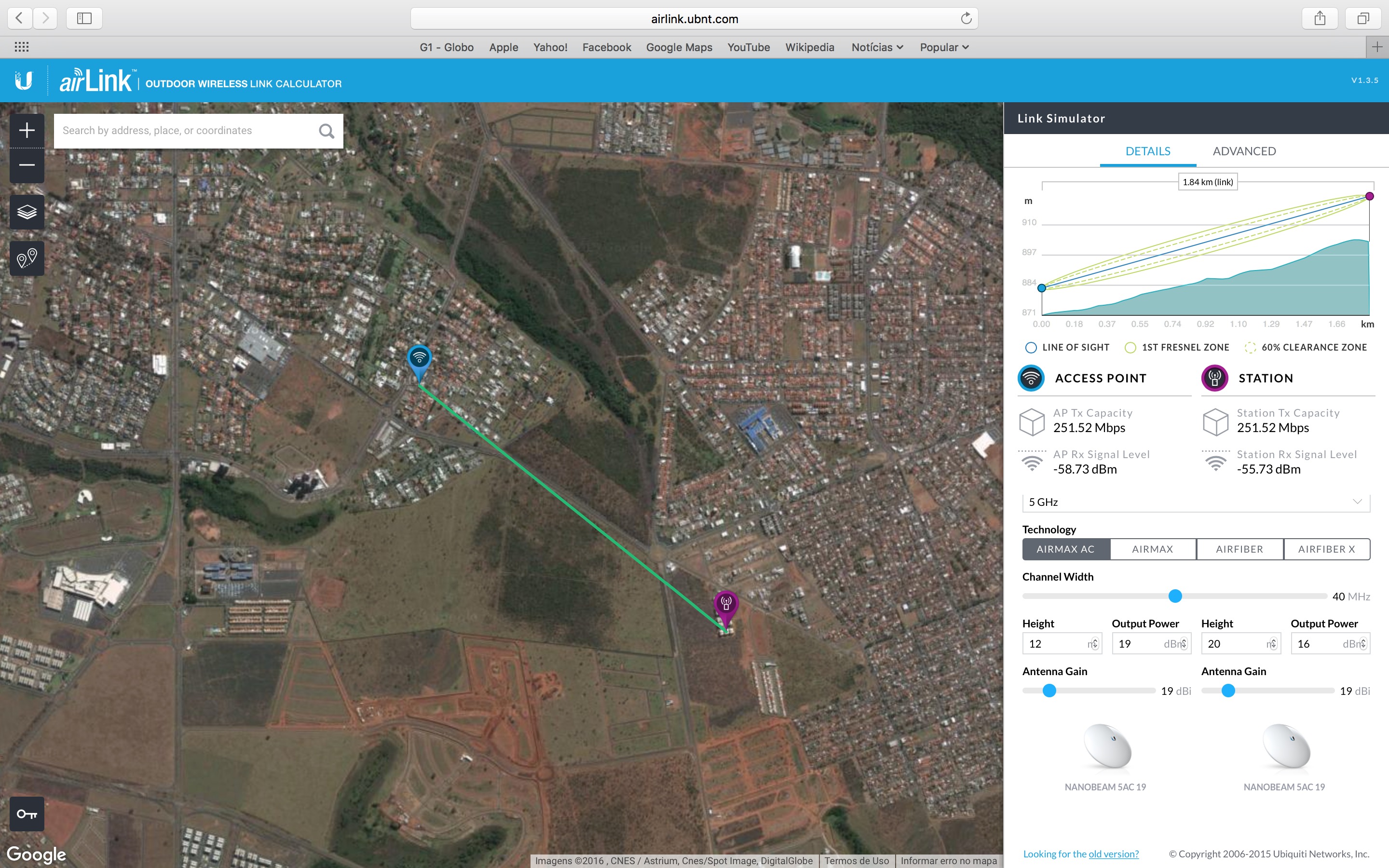

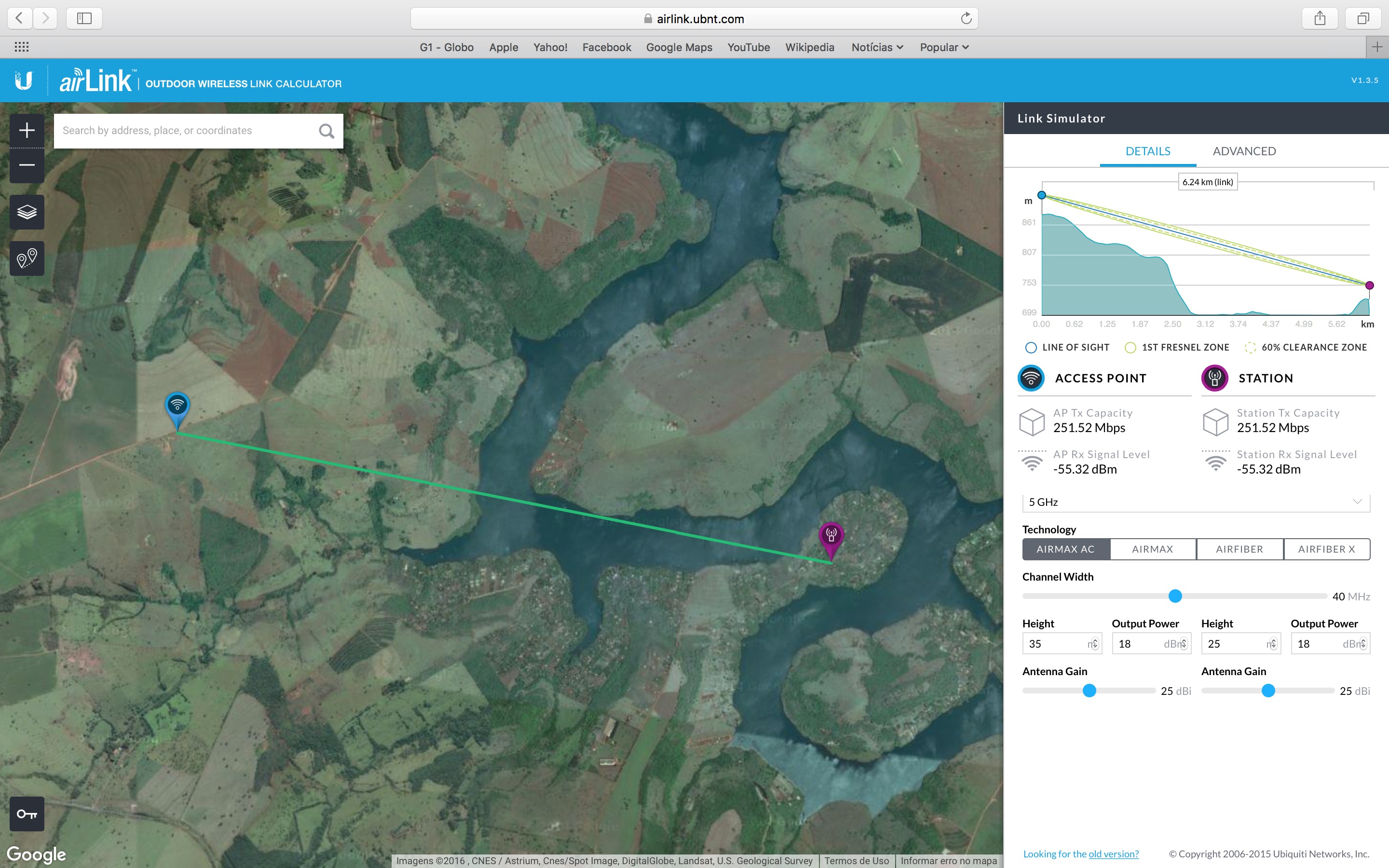

    - O primeiro enlace vai sair da minha casa com 12 metros de altura até um condomínio de prédios q devem ter aproximadamente 20 metros. Pensei em usar NanoBeam 5ac 19 para esse enlace que terá somente 1.84km.

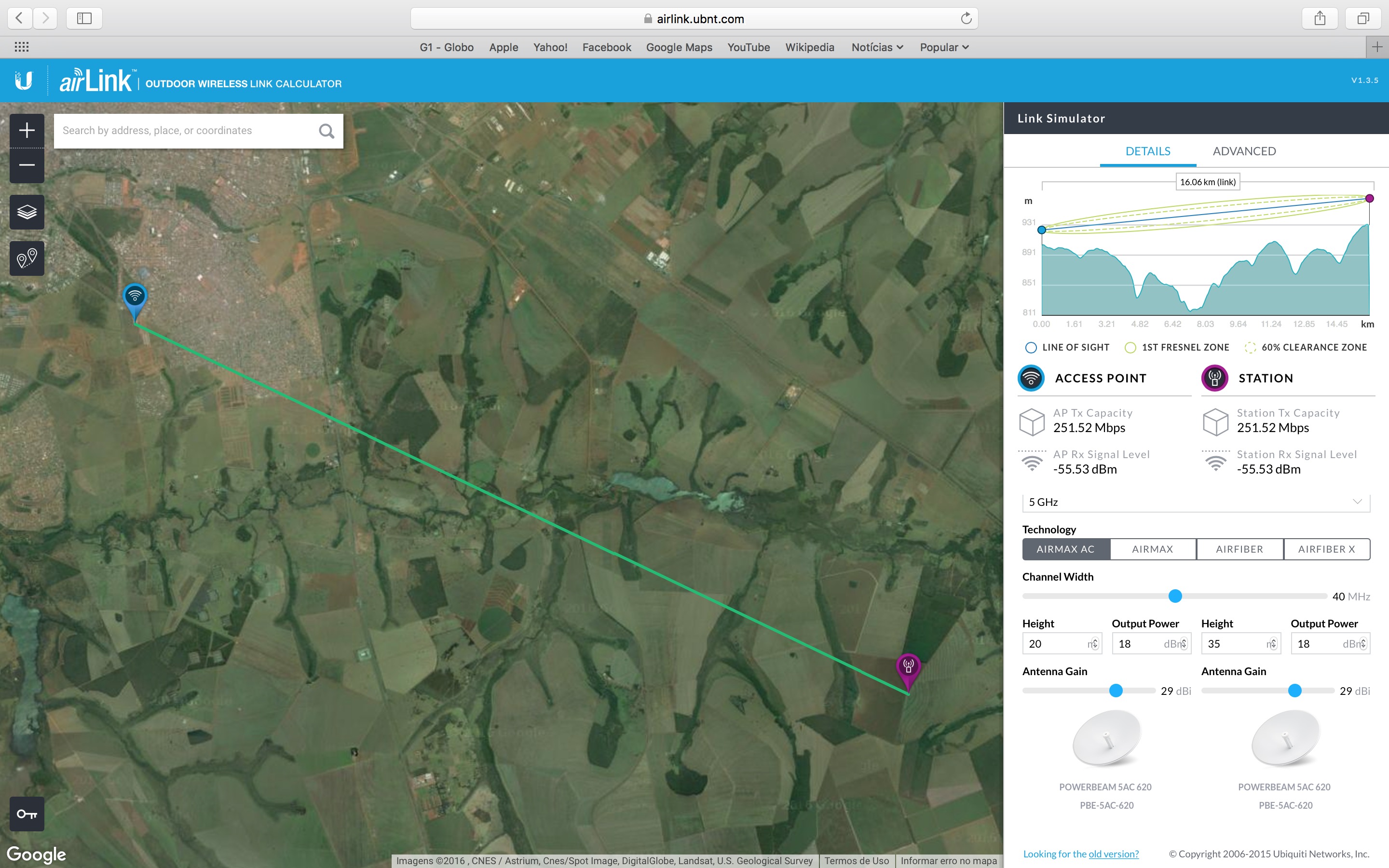

    - O segundo enlace sai desse condomínio a 20 metros até uma torre de 40 metros que deveria ser instalada numa fazenda, em um local sem energia elétrica. Para esse enlace imaginei um par de PowerBeam 5ac 620 com radome Ubiquiti, enlace de 16km.
    - O terceiro enlace seria dessa torre até outra torre de 40 metros, em outra fazenda, também sem energia elétrica no local. Nesse caso pensei em usar PowerBeam 5ac 500, sem radome pois no local acho pouco provável que sofrerei interferência, enlace de 10.9km.
    - O último enlace é o final, que sairia dessa torre até o rancho, onde teria uma terceira torre de 30 metros. Aqui pensei em usar PowerBeam 5ac 400 também sem radome pois a distância é de aproximadamente 6.25km e na área rural acho pouco provável ter interferência na faixa de 5.8GHz (ou estou errado?).
    Gostaria que vocês olhassem as imagens pra me falar se, teoricamente, é possível fazer esse transporte.
    Outra dúvida que tenho é sobre como abordar os donos das fazendas pra colocar essas torres, quanto é cobrado em média pelos donos de fazenda para instalar torres, etc.
    E aí, o que vocês me dizem?
    Obrigado.

    Padrão Re: PtP de uso pessoal entre cidade e rancho
    Só não espera 200Mbps passando nisso. Isso é banda pra rádio licenciado em tantos hops.
    (Na hora de sair de um rádio e ir pro outro gasta tempo, em link com muitos hops o throughput final as vezes é péssimo usando equipamento comum, em 1 PTP em AC talvez chegue perto dos 160 ou 180Mbps, mas numa sequência deles duvido que passe da metade disso)

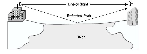

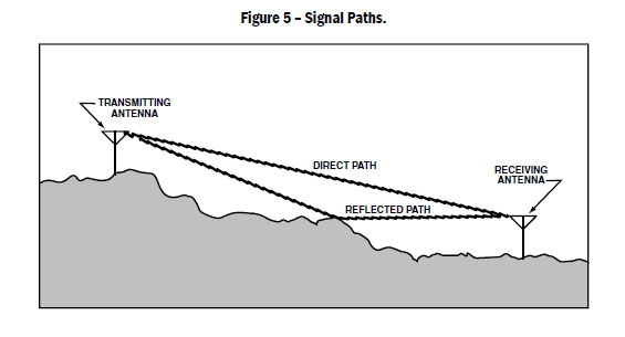

    Sobre o radome shield, ele também tem a função de diminuir o nível dos sinais que chegam por reflexo no solo, e uma coisa que reflete MUITO sinal é água, um PTP sobre a água é terrível, tem sinal mas o CCQ fica ruim.
    É o efeito multipath, em TV analógica ele gera fantasma na imagem, em rádio AM dá um eco na voz, mas em telecom com pacotes digitais ele cria uma pequena perda de pacotes.
Nome:	         signalpathgraph.jpg.jpg
Visualizações:	238
Tamanho: 	19,9 KB
ID:      	63467Clique na imagem para uma versão maior
Nome:	         multipath.jpg
Visualizações:	173
Tamanho: 	13,6 KB
    O radome shield fecha as laterais, dá uma diminuída no ângulo geral por onde o sinal entra, não muda o ângulo nominal mas sim os lóbulos secundários.
    Então nesse último ponto que citou não preferir radome, se tiver CCQ ruim com sinal bom, já sabe de quem é a culpa, reflexo no rio ou no solo, erguer a antena 1º acima do ideal ajuda um pouco, radome shield ajuda um pouco, mas onde tem muito reflexo não tem solução definitiva.
    Perto de uma cidade desse tamanho não tem nenhum provedor via rádio? Porque você vai ter o custo de eletricidade nesses pontos intermediários (Ou investir pesado em energia solar), as eventuais queimas com raios (Dá pra fazer aterramento e colocar protetor de surto em tudo, mais custo), fora esse risco de ter throughput mais baixo que precisa, não adianta ter equipto AC se ficar nesses sinais de -55dBm, é um sinal meia-boca pra AC, ele serviria bem pra modo N, em MCS14 na largura de 20MHz passando uns 60-70Mbps. Pra mim que AC só faz diferença (Maior throughput que N) com sinais acima da casa dos -50dBm. E ainda que calcule de novo com equipto maior pra ter -50dBm, isso é calculo com cenário perfeito, o calculo no site não sabe ver vegetação e construções, se tiver umas árvores ou construções na zona de Fresnel o sinal só cairá, em apenas 1 PTP já tem "risco" disso, e nesse caso são 4 PTP's, o entre torres de 40m tá tranquilo, o do condomínio de 20m eu ainda fico na dúvida porque talvez não te liberar um espaço adequado e você se obrigue a colocar antena perto do telhado, comendo zona de Fresnel e tendo reflexo de telhado abaixo ou do lado logo na saída. Fora que árvore de 20m não é incomum, tem umas que a gente só vê na hora que está colocando a antena.
