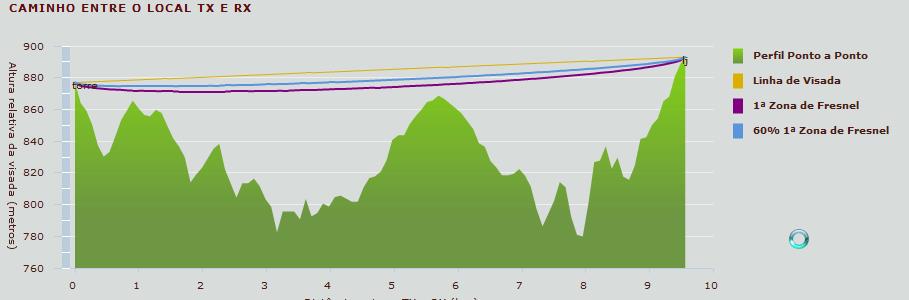

    Padrão Enlance de 10km qual o melhor equipamento custo beneficio?
    Boa Tarde Pessoal.
    Os fóruns estão de parabéns e está mim ajudando mesmo já tirei varias duvidas aqui.
    Deste de já agradeço a todos pela força pois estou evoluindo muito.
    Mas surgiu uma nova.
    irei fazer um ptp de 10km aonde irei passar no máximo 20M gostaria de sabe um equipamento que irá vale o custo benéfico nessa situação.

    Em 5.8 claro.

    Padrão Re: Enlance de 10km qual o melhor equipamento custo beneficio?
    Amigo não é uma distância muito grande para ptp, eu usaria duas nanobean. Aqui tenho ptp com nanobridge a mais de ano funcionando perfeito.
    Duas powerbeam M5 300 ou m5 400
    tenho nanobeam 25 em 12.5km passando 50mb
    man, conforme ja foi comentado. usa 5.8ghz, e usa ubiquiti mesmo. pode ser até nanobridge. ou nanobeam. eu tenho um enlace com nanobeam com mais ou menos essas distancia e ta fluindo. vá lá e boa sorte.
    Obrigado todos pela dica... Irei usar ubiquiti com todos recomendam..
