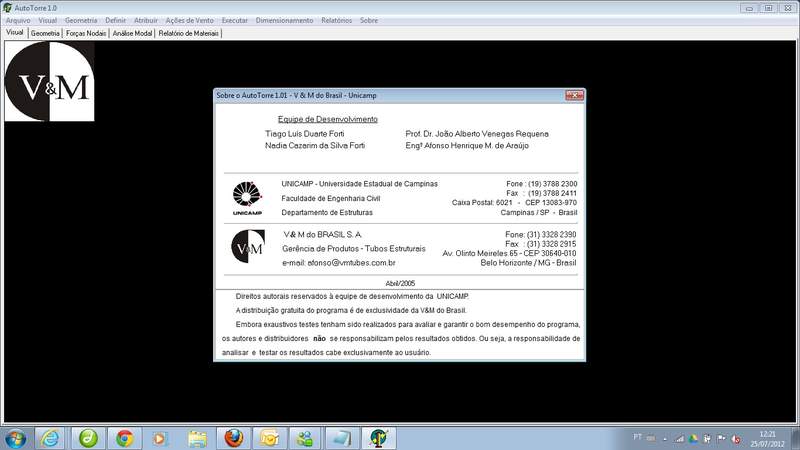

    Existe um programa feito pela UNICAMP que ajuda a criar torres auto portante o programa chama Auto Torre o resposaveis são Tiago Luis e Nadia Casarim
    procure e use avontade ele da um relatorio de todo material a se usado de acordo com as antenas usada efeito do vendo e muito mais.
    Calculado e aprovado por DR. da UNICAMP entao acredito que essa nao cai rss
Nome:	         programa auto torre UNICAMP.jpg
Visualizações:	425
Tamanho: 	37,2 KB

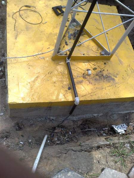

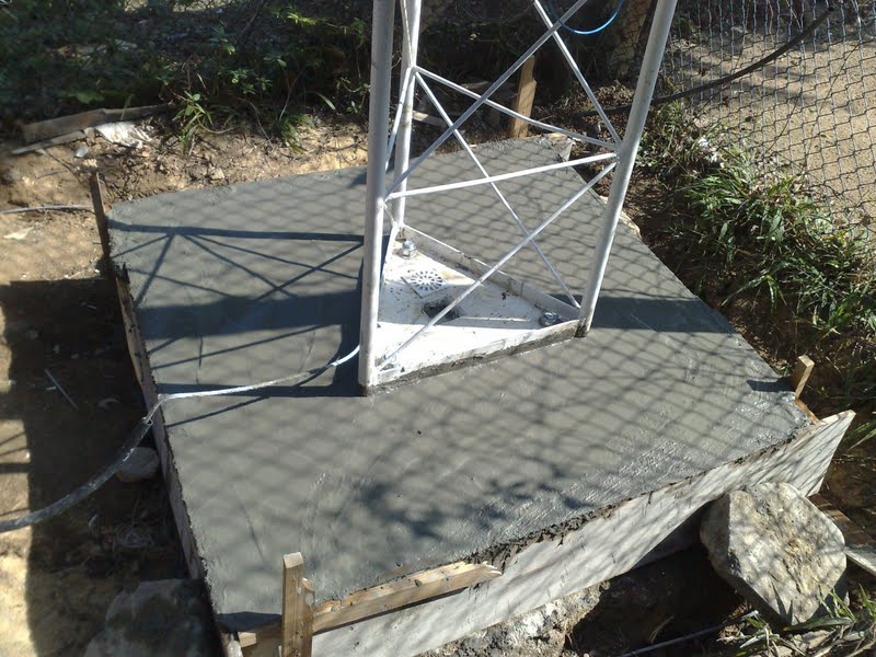

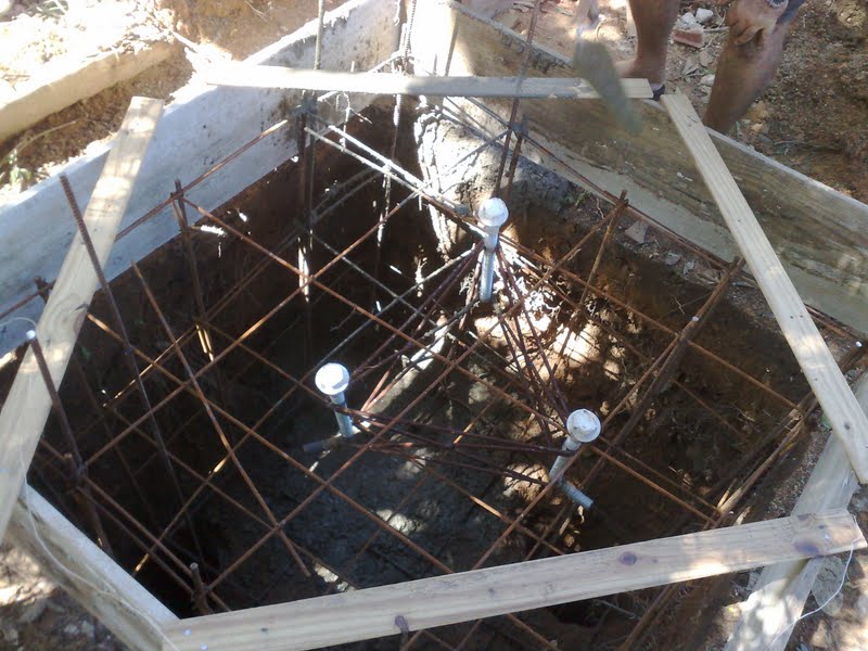

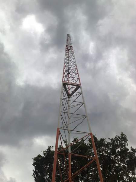

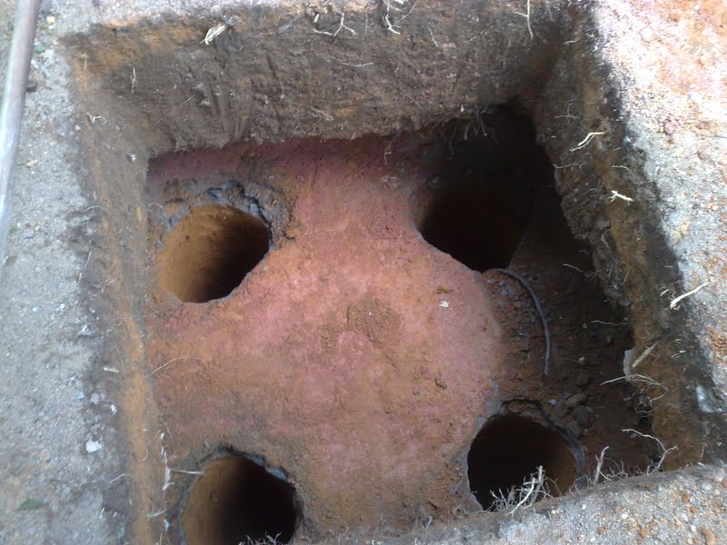

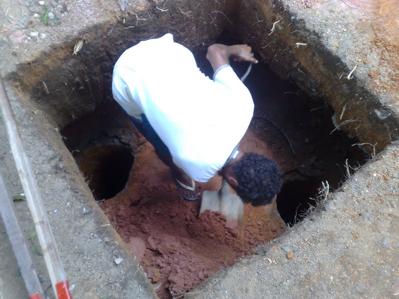

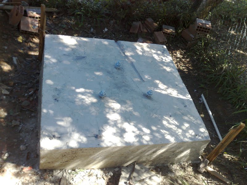

    Minha base eu fiz assim.
    1,40 por 1.40 em cima
    1,60 por 1,60 em baixo fiz uma saia pra melhorar o arraste do bloco.
    1,00 de profundidade com mais 0,30 pra cima
    4 estacas de 1,80 com 0,40 de diametro.
    Não fiz radier, fiz uma gaiola 5 cm menor que o buraco com todos os ferros amarados e o chumbador soldado por dentro dessa gaiola.
    Fiz isso com a assessoria de um engenheiro civil especializado em torres de telecom.
    Só o bloco saiu por 3 mil reais entre material e mao de obra. mas vale a pena sem dor de cabeça.
    E não esqueça uma coisa tem que respeitar o limite de equipamentos instalados no ultimo modulo senão ela vai cair.
    segue fotos do projeto.
