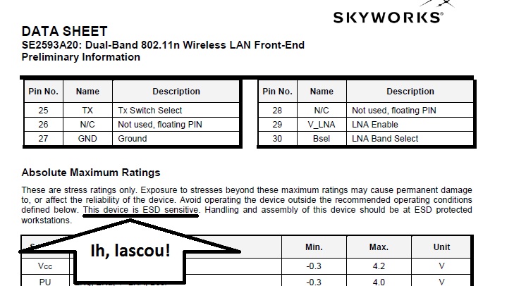

    Essa questão da perda de potencia é curiosa, depois do monte de problemas com cartões mini-pci queimando/perdendo potencia surgiram no mercado chipsets de RF com suporte a alta tensão tipo 14KV, mas isso é ESD. O que tem na etapa de RF das CPE's geralmente é chipset desse tipo, que aguenta ESD bem alta. O amplificador de saída é que geralmente não tolera alta tensão, ele é que queima quando baixa a potencia. Olha que lindo a informação no datasheet do amplificador SiGe 2593 que é usados nos Nanostation:
Nome:	         2593.jpg
Visualizações:	355
Tamanho: 	101,7 KB
    Amplificador de RF via de regra é sensível a ESD, pelo tipo de construção de um CI amplificador é complicado fazer ele resistente a ESD tipo 10KV sem tornar ele caro demais ou fraco demais.
    Roteador de mesa não tem amplificador, por isso esse problema eles não tem (Mas tem aquelas potencias baixas tipo 12dBm em MCS7, é saída direta do chipset).
    Quanto a lan, RB's maiores usam um CI de switch, um switch 5 portas, uma RB433 tem digamos o IP175, é um switch de 5 portas. Eles não são tão mais parudos mas resistem um pouco mais que a conexão direta no chipset de CPE comum (Não tem nenhum CI entre porta ethernet e o chipset). Tem que ver o preço disso, um chipset AR7240 que queima num Nanostation custa R$ 20-30, já um CI de RB433, um IP175D, custa R$ 50-60, por isso RB é mais cara.
    Algumas RB's de apenas uma porta queimam muita lan também, tem o mesmo sistema de ethernet direto no chipset, e também é só trocar o chipset (Que nem sempre é caro). Se pegar uma clássica tipo a RB411 verá lá no canto um AR8021, que é um chipset ethernet, um "PHY", se der pau na rede é ele quem queimará, não o chipset. Tem uns capacitores paralelo a entrada, mas o grosso da maior sobrevivencia quem dá é esse chipset específico pra rede.
    (E esse tipo de circuito sai caro, eu usei muita RB411 subsituitindo placa queimada de CPE, sempre gerando desempenho melhor, mas o custo não é menor, é bem maior se for comprar RB, cartão e antena (Ou uma RB411R/RB711/RB911/921 + antena))
    Eu diria que queima de lan é culpa de baixo custo de CPE, mas também de falta de cuidados mínimos tipo aterramento (Os Jetsons poderiam reclamar de dificuldade com aterramento, mas a maioria dos clientes só não quer gastar, mas sempre tem como).
Nome:	         2593.jpg
Visualizações:	355
Tamanho: 	101,7 KB
    Por isso que acho que tem fabricante nem insistindo muito em protetor de surto, o consumidor quer um produto fantasioso que proteja tudo sem precisar aterramento e sem nunca queimar.
    Já pensou o problemão de vender 10 mil protetores, e na primeira temporada de chuvas os 10 mil pedem ressarcimento porque o protetor sem para-raios queimou, ou permitiu a queima do equipto. O consumidor final "não está pronto" pra usar esse tipo de coisa, que apenas diminui os riscos, ele é bobo e espera algo milagroso que resolva tudo sozinho.
    (Se fosse nessa idéia seria só usar terra virtual, aqueles modulos com transformadores 1:1, resolveriam circulação de ESD pelo equipto rumo ao neutro (Aterrado nalgum poste))
    É tanta coisa pra colocar JUNTO com o protetor que nem eu tenho animo de fabricar uns protetores baratos, é capaz de aparecer zé-oreia comprando protetor de R$ 5 achando que isso vai evitar queima de lan e perda de potencia em equipto de R$ 500.

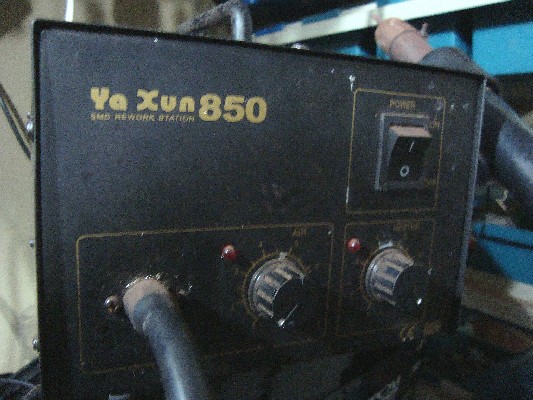

    Padrão Re: protetor antisurto ubnt
    Eu tenho algumas, mas a que mais uso é uma dessa:
    http://produto.mercadolivre.com.br/M...n-850-110v-_JM
    Por 2 motivos:
    1 - A resistencia queima bastante (A cada X horas de uso), outras 2 estações que tenho tem resistencias raras, só no ebay. A Yaxun 850 e 878 tem resistencias baratas pelo menos: http://produto.mercadolivre.com.br/M...un-850220v-_JM
    2 - Pontas! Ter a ponta certa economiza horas e horas de tempo. Valeu cada centavo que investi nessas pontas, que só encaixam em ponta lisa (Não de rosca) tipo a Yaxun 850:
    Pra mosfet SMD, ou CI smd de 8 pinos:
    http://www.ebay.com/itm/for-IC-SMD-S...-/221315500401
    Pra chipset:
    http://www.ebay.com/itm/for-IC-SMD-S...-/321248242594
    Pra chipset de RF:
    http://www.ebay.com/itm/1pcs-High-qu...-/131453080930
    E tenho preferido soldador classico separado, pra não precisar ter de 2 potencias
    (Digamos http://produto.mercadolivre.com.br/M...0v-suporte-_JM e http://produto.mercadolivre.com.br/M...ete-gratis-_JM ) tenho preferido desses:
    http://produto.mercadolivre.com.br/M...a-50w-220v-_JM
    Teria a possibilidade de deixar ele ligado no mínimo, pra reaquecer mais rápido quando for usar, mas eu sempre desligo, em todos a demora pra aquecer é grande igual, tenho que ir ver email toda hora por isso.
    Eu gostava muito de usar uma dessa:
    http://produto.mercadolivre.com.br/M...uto-4-em-1-_JM
    Porque conjuga tudo num único equipto. Mas... a resistencia do ferro é cara e difícil achar, a resistencia do ar-quente demorei uns 6 meses pra conseguir última vez que precisei, com o tempo (1 ano) foi criando mal-contato nos conectores, hoje detesto o que tenho com esses conectores de encaixe:
    http://produto.mercadolivre.com.br/M...yaxun-110v-_JM
    Em caso de reparo o tempo pra abrir a estação e trocar os fios não é grande (Já que se faz isso 1x ao ano e olhe lá), ponta com fios nunca me deu mal-contato:
    http://produto.mercadolivre.com.br/M...ya-xun-850-_JM
    (Tanto o soldador como o soprador pra mim dão mal-contato nos pinos de temperatura, o painel fica marcando alta temp. mas você vai usar e o ferro ou ar estão gelados... isso incomoda muito, você deixa o troco aquecendo 1 minuto, volta, e ainda está gelado! Essa pontas de encaixe são terríveis (E os fios são curtos, eu, pelo menos, vivo puxando eles, talvez isso acelere o mal-contato, mas enfim, com soldador avulso ou soldador com regulagem, e com estação de ar-quente em que o ar é comprimido na base (Tipo a Yaxun 850) nunca tive mal-contato.
    A solução mais barata pra mim acaba sendo a solução mais versátil. Hoje na verdade eu procuraria algo ainda mais barato, tipo isso:
    http://www.ebay.com/itm/Hot-Air-Sold...l/301366776905
    Pra poder usar a diferença pra comprar mais pontas, ter a ponta certa economiza muito tempo.
    E também porque tem outros acessórios que precisa, tipo fluxo de solda pra facilitar: http://produto.mercadolivre.com.br/M...-com-100ml-_JM (Não gosto dos desse tipo, parece que atrapalham mais que ajudam: http://produto.mercadolivre.com.br/M...a-223-10ml-_JM )
    Ajuda muito ter uma pinça que gruda bem: http://produto.mercadolivre.com.br/M...-reballing-_JM
    Também precisa alcool isopropílico pra limpar direito, e as vezes precisa uma malha pra limpar muita solda, no fim das contas um "kit" desse pra "aprender a mecher com isso" pode ser uma boa:
    http://produto.mercadolivre.com.br/M...da-e-solda-_JM
    (Essa solda salva-chip tem temperatura de derretimento mais baixa, CI grande tipo chipset AR7xxx você recoloca no lugar rapidinho com ela, a solda tem condutividade meia-boca mas a area de contato nos AR7xxx é grande então não atrapalha)
    Mas pro amplificador de saída é só ar-quente, fluxo de solda e jeitinho, uma limpeza com alcool isopropílico, uma retocada na solda na placa, pasta, e denovo ar-quente com jeitinho.
    Ah, também acho bom ter uma ponta bem fina tipo essa:
    http://www.ebay.com/itm/3mm-BGA-Circ...-/180910059495
    Pra tirar solda de ilha "entupida", coisa tipo RB tem um dos terminais de cada capacitor num GND cuja area de cobre é grande, isso atua como dissipador e dissipa o calor que o ferro coloca no local, nem sempre derrete toda a solda, uma ponta desse jogando ar ao redor e pra dentro "desentope" o burraco bem mais rápido. Alias, RB é o de menos, em motherboards e placas de video ela ajuda muito.
    (Até em CI de rede de placa-mãe que entra em curto e impede a placa de ligar, é um CI de 5x5mm geralmente, mete essa pontinha ao redor e ele logo cai, nem precisa tirar a placa-mãe do lugar (Geralmente ocorre em coisa velha tipo celeron dualcore de 2010, cliente não pagaria 2 ou 3 horas de trabalho pra depois ainda pagar placa de rede PCI, tira o CI sem desmontar nada que economiza muito tempo e resolve o problema do cliente da mesma forma)

    Eu tava vendo a Yaxun 850 que uso (Velha), e uso o vento no mínimo, a temperatura no maximo e o fluxo de ar no mínimo, assim acho mais fácil trocar CI tipo o amplificador. Então... uma estação pequena, sem base, cujo maior problema é pouco vento, serviria bem pra esse uso.
    Vento no mínimo, temperatura no maximo:
Nome:	         DSC03676.JPG
Visualizações:	270
Tamanho: 	76,7 KB
