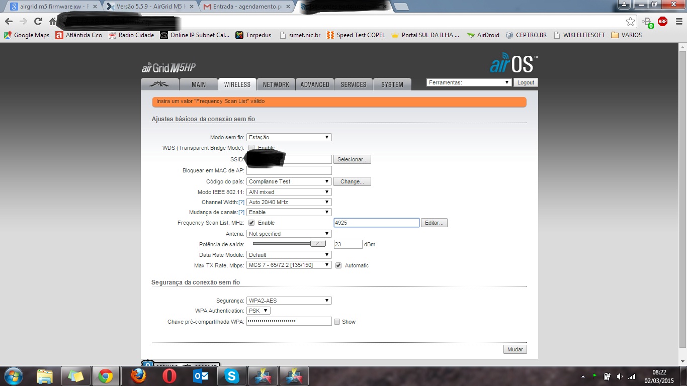

    bom dia, estou com um problema nesses novos firmware XW, estou fazendo uns testes com uns canais diferentes e no canal 4925 (por exemplo) os equipamentos que estão com esse XW não acham, da uma mensagem pra selecionar um canal valido. segue imagem...

    Padrão Re: Versão 5.5.9 - AirGrid M5 HP
    Citação Postado originalmente por juniordallabeta Ver Post

    Amigo me fala uma coisa,sou novato no assunto em...Tem um cara me vendendo essas airgrid xw ,cara se der algum problema tem como resetar?
    Guimagal, pode resetar normal, se por um acaso der algum problema vc coloca o firmware via tftp que normalmente volta.
