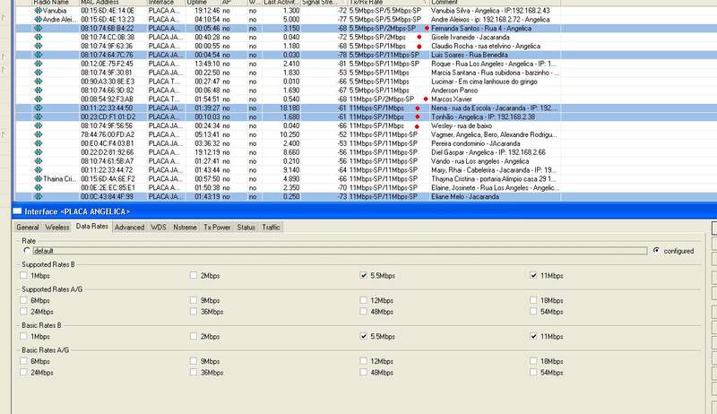

    Citação Postado originalmente por vie190 Ver Post
    é so vc ativar e configurar o data rates no trafico minimo que vc quer que os clientes com sinal ruim são desconectados
    Bom amigo eu ja coloquei data rates em 5.5 e 11... entando continua clientes com sinal ex: -84 e conecta a 1mb fazendo a bagunça geral na rede

    Padrão Re: Mikrotik aceitando apenas clientes com sinal bom
    Eu nao quero deixar a rede (fechada apenas para os cadastrados, quero que todos conectem, mais somente os com sinal razoavel).
    Entendi, mas pelo visto acho que funciona somente com Opção Defaut Authenticate marcado, coisa que vc não quer ,faça o teste marque e veja se funciona, se funcionar ja sabe que este recurso só funciona com esta Opção marcada.
