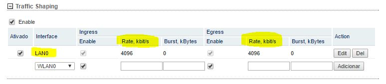

    Configure igual a imagem abaixo:
Nome:	         controle de banda.png
Visualizações:	826
Tamanho: 	37,6 KB
    Caso não funcione, verifique a versão de seu firmware, tem alguns firmwares que tem bug nesta parte de controle de velocidade.... recomendo as versões 5.5.6 até 5.5.10

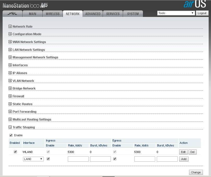

    O certo é assim... Tem que fazer na LAN, e não na Wirelless... Na Wirelless você pode ter problema porque dependendo do sinal pode perder a conexão!!!

    Citação Postado originalmente por MorpheusX Ver Post

    Olá! Na verdade independente do controle de banda o sinal tem que ser bom, pois caso contrario vai ficar caindo com ou sem controle de banda, e dependendo da versão do firmware do ubiquiti ,"você pode fazer o teste em bancada" ao aplicar este controle de banda na porta LAN, caso tenha mais de um computador conectado a um hub/switch este controle limita a rede interna a velocidade do controle de banda configurado na porta LAN do equipamento.

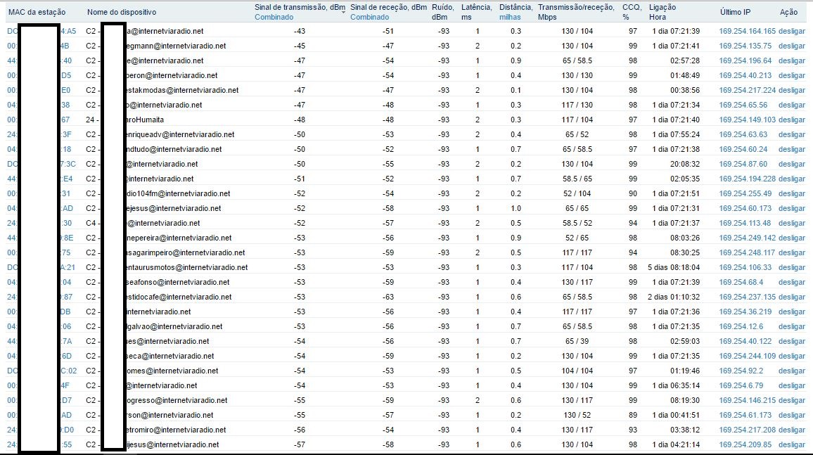

    Eu já faço assim desde 2010, meus equipamento são todos atualizados de acordo com que vai saindo através do airos... E etc... Veja os prints... Para você ter ideia dei palestra sobre isso a uns anos atras... Expliquei sobre repetidoras e etc...

    Padrão Re: Configurar Traffic Shaping Ubiquiti
    Ok! Só pra eu entender, por favor explique pra mim como o controle de banda na wireless faz perder a conexão, pois não entendi este conceito! Como ocorre? em que momento este controle fará a antena perder a conexão?
    Não perde a conexão, problema que se a conexão estiver ruim, digamos com um CCQ baixo (80%) você limitando na propria Wirelless pode ocorrer a perda de pacotes, isso e causado por um bug que no firmware existe a anos, procure no forum da UBNT sobre isso, mas quando você limita na LAN, já não ocorre o mesmo, mesmo você com um CCQ (80%) ele vai continuar navegando, não como um CCQ em 100% mas vai navegar.
    Se quiser faça um teste em uma basestation com uns 30 clientes, coloque em todos 2 ou 3 megas na wirelless em alguns dias, vai começar a cliente reclamar de lentidão e etc... Mas depois coloque na lan e veja que vai melhorar a conexao... Cara isso e um BUG antigo, sempre vai existir infelizmente... Tudo é questão de balancear as cargas...

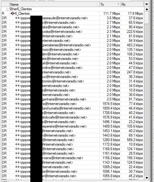

    Um exemplo de uma antena configurada e bem ajustada, tem 40 clientes nessa antena, todos com Traffic Shaping (residenciais 2 megas e empresariais 4 megas) cache full para todos....
Nome:	         Capturar.JPG
