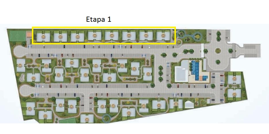

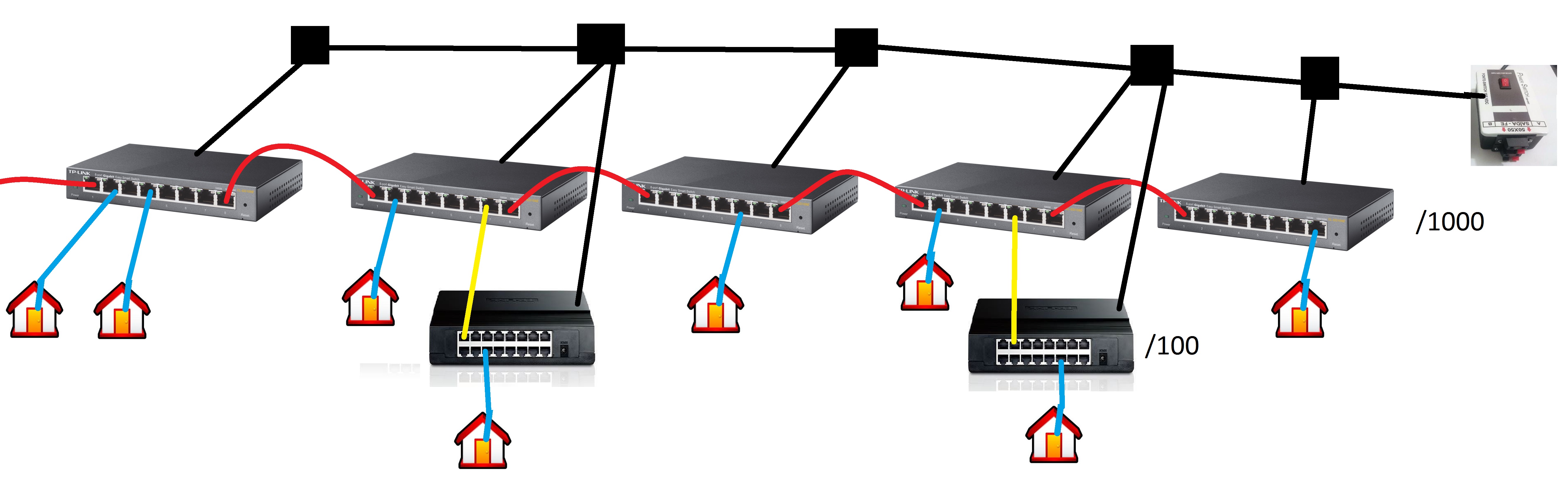

    Boa tarde pessoal, sou novo no fórum. Estou iniciando o projeto para iniciar um pequeno provedor, vai ser em um condomínio com 36 prédios, 16 apartamentos em cada. Não tenho capital para começar com FTTH, como não será na rua e os cabos não serão lançados em postes, será tudo na tubulação, já estou decidido a começar com cabo UTP mesmo. Só tenho uma dúvida de qual switch utilizar. Não vou muito com a cara da intelbras, e queria fazer o tronco gigabit com cabo dupla capa e cabo de 2 pares para os clientes.

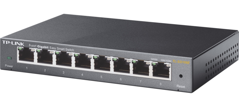

    A tp-link tem o TL-SG108e:
    http://www.tp-link.com.br/products/d...TL-SG108E.html
    • 8 portas RJ45 de 10/100/1000Mbps, Oferece monitoramento da rede, priorização de tráfego e possui características de VLAN, QoS, etc
Nome:	         assimTl-sg108e.jpg
Visualizações:	295
Tamanho: 	791,3 KB
ID:      	66397Clique na imagem para uma versão maior
Nome:	         Tl-sg108e.jpg
Visualizações:	245
Tamanho: 	64,4 KB
ID:      	66398Clique na imagem para uma versão maior
Nome:	         Etapa1.jpg
Visualizações:	216
Tamanho: 	93,6 KB
      Vou conseguir funcionar bem com esse switch? Ou acham melhor usar o intelbras SF800 Vlan mesmo?

    Trabalho com o TP-Link TL-SG108e a algum tempo em minhas redes de condomínio, chagamos com o Drop no prédio e da ONU (giga) vai para os switch´s TP-Link TL-SG108e, nunca me incomodei tenho clientes nos prédios com 60mb funcionando redondo. Indico o TP-Link TL-SG108e, fácil configuração, resistente, difícil de dar problemas, e ótima qualidade aos clientes.
    Padrão Re: Dúvida sobre switch para iniciar provedor
    Amigo com cabo UTP e switch vc vai fazer loucura, quando subir menos da metade de cliente sua rede vai dar uns pau que vc nunca viu na vida, quer um conselho vai de IP dslam esse equipamento é perfeito para condomínios, ainda melhor se o condomínio for novo, uma aqui que atende 30 blocos de 20 AP tem aproximadamente 360 cliente conectados e eu só visto o condomínio para fazer troca de senha. Fica a dica ai

    A ultima coisa que faria era passar cabo UTP, fibra DROP a menos de R$ 0,80.
    DSLAM é muito caro pra iniciar, não tenho esse capital no momento
    Deve ser mais barato que os 36 switches mais cabos, ajuda para cabear, racks, caixas para cada bloco. Desistência por não ter espaço para cabos
