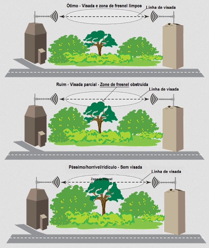

    Se o chain na vertical tem sinal mais baixo, a zona de Fresnel abaixo da linha de visada está obstruída, tem que respeitar a zona de Fresnel (Google pelo termo, estou com internet lenta pra achar algum link sobre o assunto).
    Se o ack-timeout (Distance) está marcando número maior, mais uma indicação que a zona de Fresnel está sendo desrespeitada, isso é basicamente uma visada ruim.
Nome:	         visada.jpg
Visualizações:	471
Tamanho: 	158,0 KB
