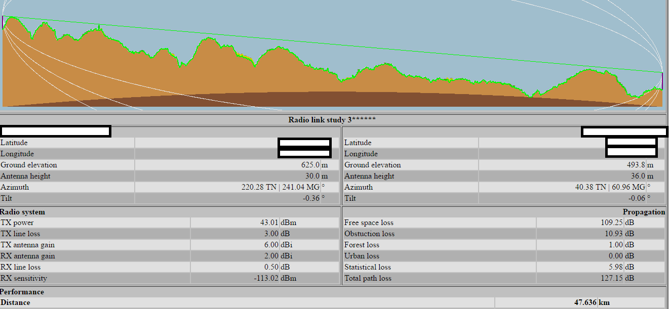

    Bom dia caros amigos,
    Estou com um problema sério, claro que por ser novo na área, com um enlace.
    Recentemente fiz um projeto de enlace com aproximadamente 47km de distância. O local com pouca interferência, mas, segundo softwares de cálculo de enlace, esta com o fresnel obstruído, porém era pra fechar o link.
    Nesse Ponto a Ponto não preciso de muita banda, apenas 10mb. Sei que esse rádio passa essa velocidade com o pé nas costas. No entanto, também sei que cada cenário é uma coisa, então segue o cenário:
    Ponto 1:
    Elevador de Grãos: 30 Metros Altura
    Antena: OIW MaxxGain 34 DBI Dupla Polarização
    Rádio: Mikrotik RB912G
    PigTail: Proprietário da Antena
    Ponto 2:
    Elevador de Grãos: 36 Metros Altura
    Antena: OIW MaxxGain 34DBI Dupla Polarização
    O grande problema que estou enfrentando nesse PTP é que o sinal esta muio alto, em torno de -87, com quedas constantes. Já realinhamos várias vezes e não melhorou. À Noite esse sinal chega a ficar -70.
    O que queria saber é que pelo software percebo que consigo fechar o enlace, pois já realizei tal serviço anteriormente em outros cenários e está passando cerca de 100mb nas mesmas condições.
    Muito obrigado.
Nome:	         ptp fazenda-planura.png
Visualizações:	384
Tamanho: 	54,9 KB
    Padrão Re: Problemas de Sinal com RouterBoard 912G (BaseBox 5)
    Boa tarde Amigo, o seu enlace esta praticamente 100% obstruido, da forma como esta somente irá perder tempo e não vai conseguir nada, ou muda de local para um lugar mais alto a primeira torre, ou aumenta a altura das torres, se não será tempo perdido.
    Sem chance de funcionar, LOS quase 0 e nessa distancia o aconselhável é ter visada 100%. Com fresnel bom você consegue fácil uns -55db nessa distancia (usando esses pratos de 34dbi)
    Só explicando: A zona de Fresnel é essas 3 linhas brancas.
    Em distância grande ela fica enorme mesmo, é impossível um PTP decente em distância grande por isso, se quebrar isso em 2 PTP a zona de Fresnel fica muuuuuuito menor.
    E... esse rádio passa 10Mbos com uma mão nas costas só quando tem sinal suficiente, tipo -75dBm com zona de Fresnel 100% limpa.
    Se a zona de Fresnel estivesse 100% limpa, um sinal tipo -85dBm ainda passaria uns 10Mbps. Mas com ela obstruída por ter sinal -60dBm que não vai passar nem 10% do que passa com ela desobstruída.

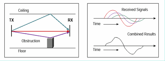

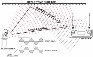

    O que a zona de Fresnel interfere é nos reflexos, se o obstáculo está muito perto da linha de visada o sinal refletido nele atinge en cheio a outra antena, cria um efeito de atenuar alguns sinais:
Nome:	         82068-omni-vs-direct7.gif
Visualizações:	242
Tamanho: 	11,8 KB
    ou se explicar melhor:
Nome:	         Multipath_0.jpeg
Visualizações:	445
Tamanho: 	18,9 KB
    Em TV analógica isso cria fantasma na imagem, mas em sinais digitais isso cria alguns sinais em contra fase, atenua só algum ou outro bit, mas isso inviabiliza um pacote todo (Já que todo pacote transmitido é respondido com um checksum pra mostrar se chegou inteiro, se mudar 1 bit já dá checksum errado, o pacote é dado como perdido e precisa ser reenviado).

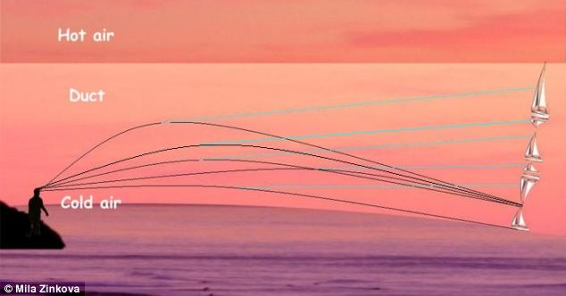

    Mas, há uma coisa que me deixa encucado. Por qual motivo o sinal "melhora" à noite, uma vez que com Fresnel obstruído ou não, o mesmo deveria estar sempre ruim ou bom, não é?
    Quando o solo ou qualquer superfície está quente por causa do sol, o calor fica uma faixa de centímetros do objeto, nesse espaço ocorre um efeito de super refração, ou uma refração em nível gigante.
    Com a luz também ocorre, ocorre aquela tremulação sobre o asfalto que parece até água, mas também ocorre a refração em distâncias maiores, que eu sabia no mar é que isso é mais visível (E teria ocorrido no naufrágio do Titanic em 1912), tipo:
Nome:	         img_562eb51607191.png
Visualizações:	273
Tamanho: 	240,8 KB
    Com RF o sinal chega num angulo baixo, ao invés de refletir pra cima no mesmo ângulo ele refrata em ângulo que não gera reflexo no mesmo angulo.
    A água também tem uns efeitos, então quando chove não necessariamente terá sinal melhor, a temperatura do solo ou vegetação cai mas a umidade no solo ou plantas aumenta a densidade delas, e quanto mais denso o objeto mais ele reflete RF.
    (Por isso solos diferentes, ou vegetações diferentes, terão reflexos diferentes, a pior coisa é reflexo na água ou em rocha maciça lisa e reta como a água)
    Umidade do ar também interfere na atenuação de sinal, material particulado (Água de chuva, de neblina, poeira, fumaça de queimadas) também, tem vários pequenos efeitos que em linha reta mudam pouco o sinal (0,01dBm por km), mas no reflexo mudam mais, pois geralmente é sinal saindo de lóbulo secundário e chegando em lóbulo secundário.
