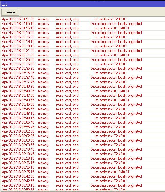

    Ontem do nada surgiu um problema em minha rede, vou explicar os detalhes
    172.49.0.1/24 < range de IPs de painéis AP, 10.10.48.61/24 range de IPs de um condomínio que atendo,
    exemplo 10.10.48.1 = bloco 01, 10.10.48.2 = bloco 02 ...
    minha rede esta roteada OSPF, não esta afetando os clientes. mas fica perdendo pacotes nos painéis que estão diretamente conectada nessa classes de IPs que sitei, segue um print do erro
Nome:	         router,ospf,error.JPG

    Isso pode ser que vc tenha varios ips rodando ospf na mesma interface.

    Cara, aqui também ocorre esse descarte de pacotes, aparentemente não afeta os clientes. Eu fiz contato c/ o suporte diretamente da Mikrotik (abriram um Ticket, em Inglês claro), e todas as opções passadas por eles não resolveram. Enviei vários arquivos de suporte e prints e não resolvemos, infelizmente. Rodamos Packet Sniffer, entre muitas outras opções sem sucesso.
    As vezes alguém possa ter resolvido mais eu até hoje não consegui.
