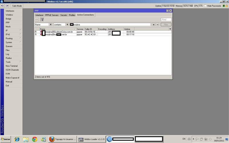

    segue um exemplo (imagem em anexo)
    de usuario simultaneo.
    nesse caso, usa o Topsapp sem o @dominio.
    e nao tem MAC preso ao cadastro do Cliente (mas mesmo com MAC preso, ainda da para conectar com o usuario duplicado, basta clonar o MAC).

    alguem poderia verificar se o mesmo ocorre com voces?
