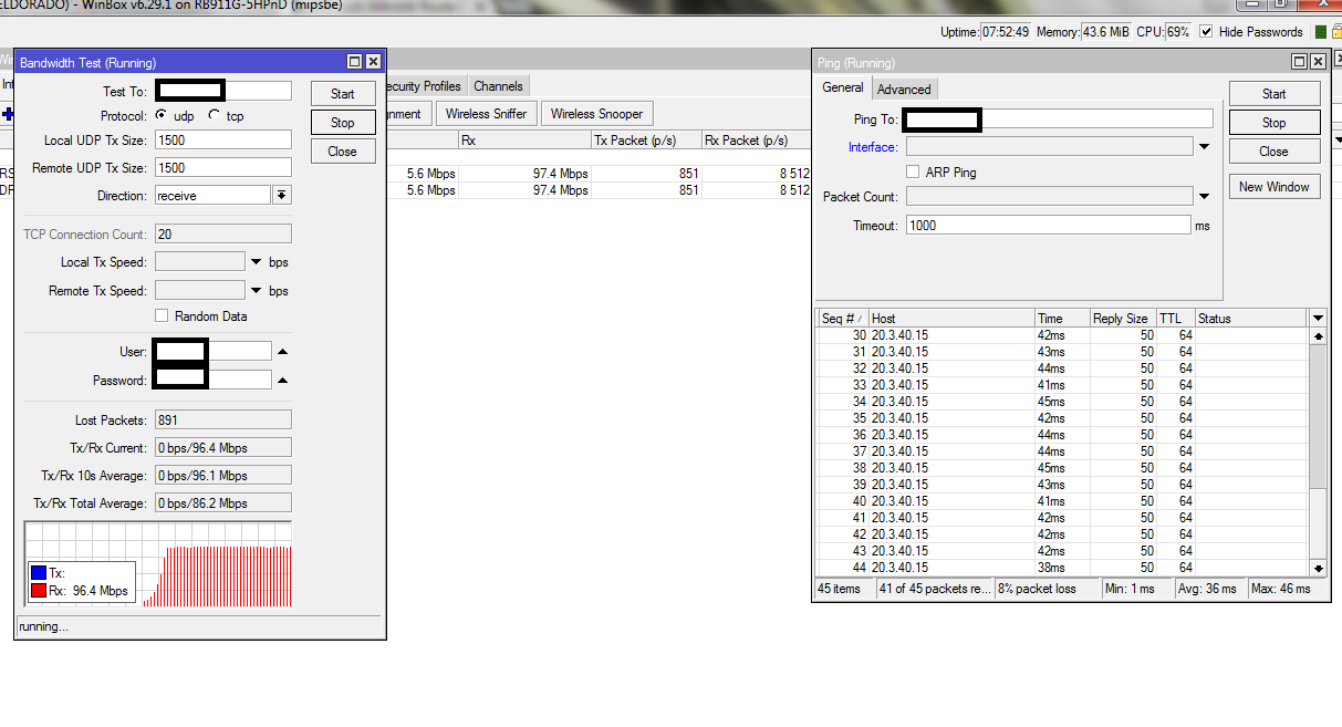

    Bom dia caros amigos,
    Coloquei meu enlace em produção ontem e venho aqui para mostrar os resultados:
Nome:	         PTP ELDORADO.png
Visualizações:	421
Tamanho: 	86,4 KB
    - PTP com aproximadamente 2km;
    - Não esta na modulação máxima;
    - Quando modulei em MCS15, passou 130mb em UDP e 80mb em TCP;
    - PTP não mostra velocidade real pois não tenho uma RB melhor atrás desse enlace.
    Obrigado.
    Padrão Re: PTP com Mikrotik RouterBoard SextantG-5HPND
    Para modular no máximo precisa de muito sinal e baixo nível de interferência, mas 96mbps é um bom resultado
