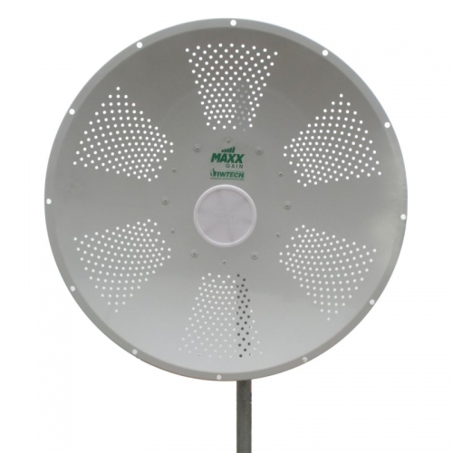

    Question Qual suas opniões sobre a antena Maxxgain MG-5G34 ?
    Estou precisando fechar um enlace de 41km, usando tb a rb912, porém no momento não posso gastar muito!
    Vi essa antena com preço muito bom!
    o Enlace ficaria de qualidade ? suas opniões por favor !
    Tem baixa poluição na área
    agradeço pela atenção !

    Padrão Re: Qual suas opniões sobre a antena Maxxgain MG-5G34 ?
    Tem muita poluiçao no espectro? 41km sem radome eh meio complicado.
    Não amigo, baixíssima poluição.
    Da uma olhada no site da www.clickmobile.com.br no nivel dessa tem a 0.6 29dbi por 600 e... Em ate 6x. Mas nessa distância eu usaria uma de maior ganho.
    Cara n faça um loucura dessa nao. Elas sao boas mis depois 1 ano de uso n presta mais , o material q é feito ela é de baixa qualidade. Digo por experiencoa propia... se vai usar antena aberta usa a dish da ubnt ou a propia alg com tem antenas abertas tbm
    Uso aki esse modelo a 3 anos né um enlace de 53km perfeito sinal
    Entre -48 a -52 passando 80/15mb real em uso pelo provedor
    Enviado via XT1068 usando UnderLinux App
    Eu pretendo colocar radome também, mas pelo o que eu to vendo, o pessoal não gosta muito dessa antena não !
    Amigo, vc usa com radome ?
    Uso sem radome.cidade com pouca poluição
    Tenho um enlace novo para dobrar a banda passante. Com algcom blindada não deu diferença nenhuma de sinal nem ccq

    Essa que eu citei ela tem 34dbi!
    Aki compramos algcom 90cm com radome e caixa máster.deu o mesmo sinal e ccq da oiw 90cm sem radome
