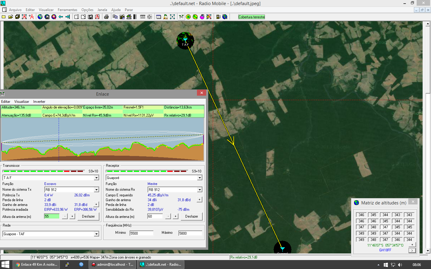

    Padrão Re: Enlace 49 Km A noite e Madrugada fica fraco Sinal as vezes cai
Nome:	         enlace1.png
Visualizações:	251
Tamanho: 	1,05 MB
ID:      	63860esse e o nosso enlace, essas antenas estavam mais alto, baixamos pra pegar a segunda zona de fresnel nas duas pontas. enlace 49 KM antena 34Db + RB912 e outro enlace antena 32Db + Rocket AC lite, quando da interferencia ocorre nos dois enlaces, "lembrando os dois pares de antena sao mesmo enlace, dividimos pra passar mais banda, atualmente estamos passando 50 Mb no enlace das RB e + 15 Mb no enlace dos Rocket, ai ate chegar no servidor vem por enlace com RBs dois enlaces ate aqui, passando 65 Mb pingando a 2ms, antenas 29Db da algcom
