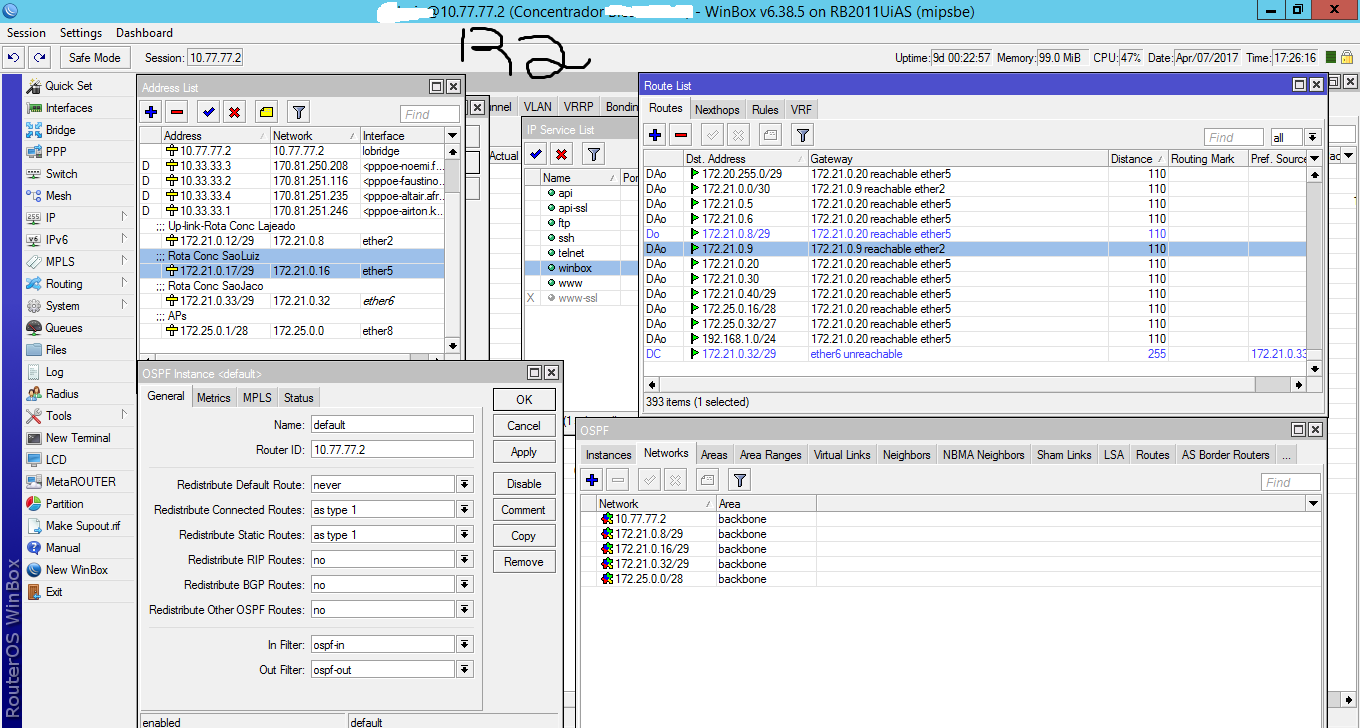

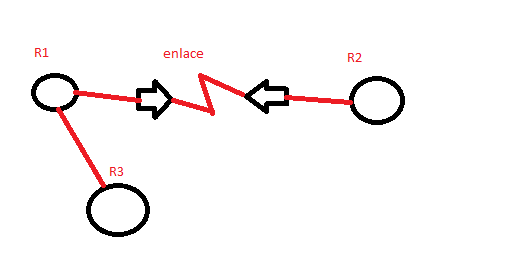

    Estou com problema no meu OPSF. Ele esta levando somente o ip da rede e não a rede inteira.
Nome:	         topo.png
Visualizações:	133
Tamanho: 	4,4 KB
    Está imagem mostra a topologia entre o enlace tenho um /29. Coloco um IP em na interface do R1 e no R2 e um em cada radio do enlace, mas como está indo pelo OSPF somente os IPs das interfaces dos Routers não consigo acessar os radio, só diretamente conectado a o R1 ou R2. No R3 não consigo nem pingar.

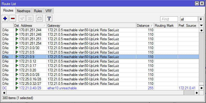

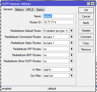

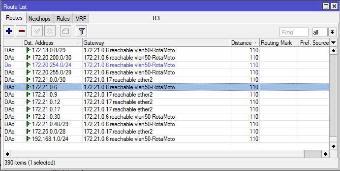

    Abaixo segue as fotos do instance do R1 e como chega a rota no R3.
Nome:	         router list.png
Visualizações:	192
Tamanho: 	23,6 KB
ID:      	66554Clique na imagem para uma versão maior
Nome:	         instance.png
Visualizações:	192
Tamanho: 	11,5 KB

    loucura loucura
    o tem coisa estranha perceba que eles esta jogando como gw o ip 172.21.0.5 porem tem uma rota pra ele tb
    reveja os ips nas interfaces
    Padrão Re: OSPF passando somente a rota do IP e não da rede
    No R1 está 172.21.0.12/29 e no R2 172.21.0.9/29
    e no radio conectado ao R1 está 172.21.0.11/29. Gateway 172.21.0.12 e 172.21.0.9
    No radio conectado ao R2 está 172.21.0.10/29. Gateway 172.21.0.9 e 172.21.0.12

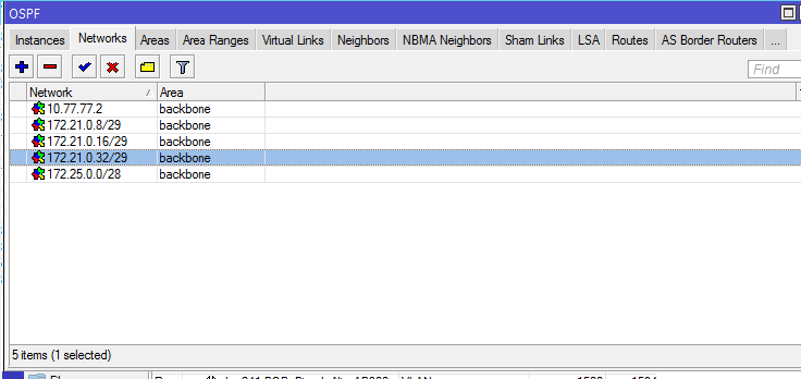

    Assim está a conf do OSPF
Nome:	         ospf conf.png
Visualizações:	147
Tamanho: 	14,5 KB
    Para acessar os rádios do enlace precisei colocar rota static.
    ta reveja a conf dele pois é ele que esta enviando as rotas

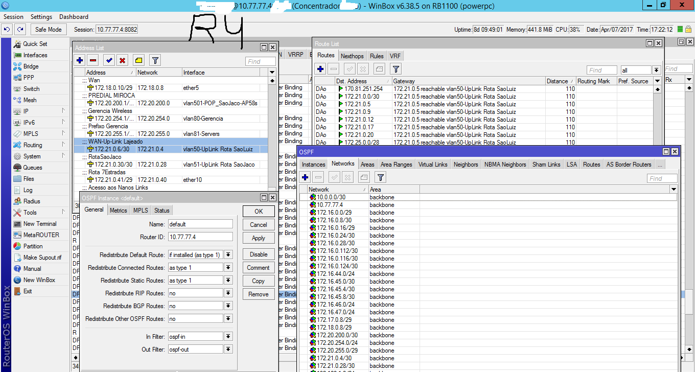

    Essa foto do Ip Routes seria do R4 e essas rotas estão vindo do R3, que verifiquei agora e estaria tudo certo.Clique na imagem para uma versão maior
Nome:	         ip route r3.png
Visualizações:	143
Tamanho: 	21,4 KB
    Moderador Avatar de Bruno
    Nov 2002
    Guarapuava-PR
    4.180
    Citação Postado originalmente por Gasparum Ver Post
Visualizações:	143
Tamanho: 	21,4 KB
    isto mais reveja as conf os ips cadastrados não as rotas

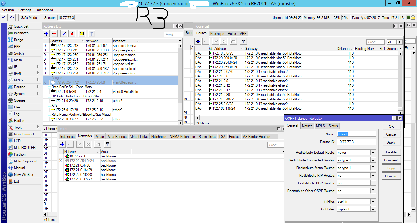

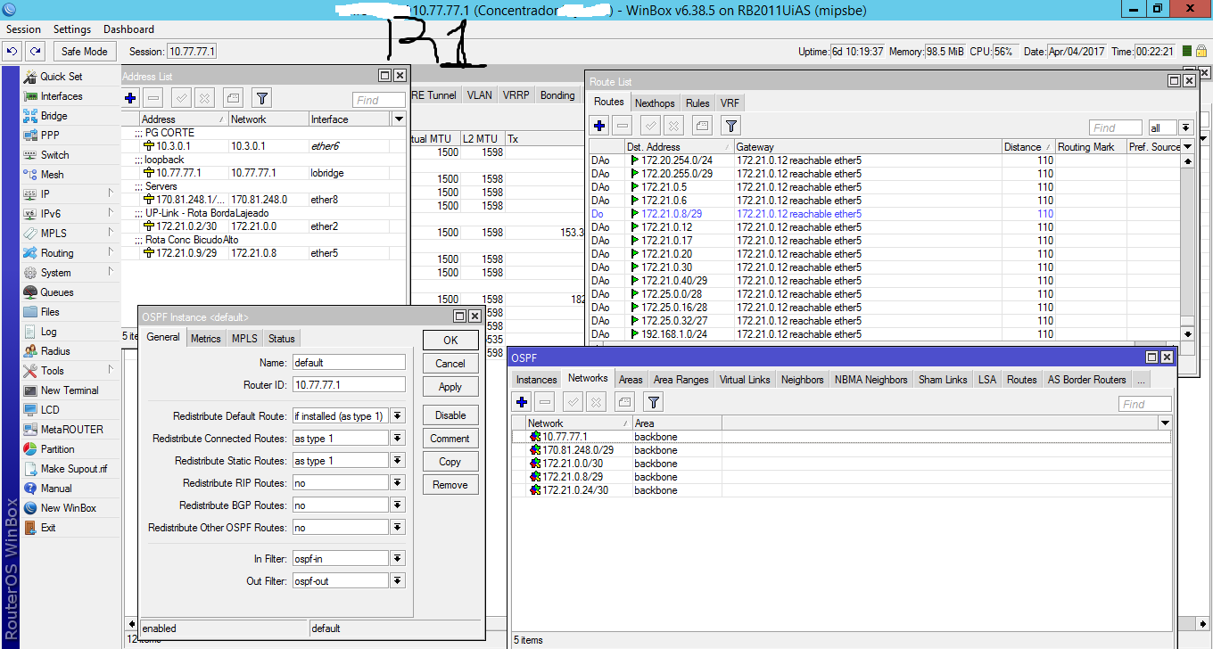

    Verifiquei todos os IPs nenhum duplicado e nenhum dentro das mesmas faixas, a não ser claro das conexões.
Nome:	         R2.png
Visualizações:	172
Tamanho: 	119,3 KB
Nome:	         R1.png
Visualizações:	160
Tamanho: 	113,4 KB

Nome:	         R3.png
Visualizações:	143
Tamanho: 	122,1 KB

    agora deu pra ter ideia
    primeiro vc ta fechando ospf com /29 ai ele vai quebrar mesmo
    segundo esta redistribuindo rotas estáticas ai ele anuncia a própria rede
    Problema Resolvido.
    Tinha marcado nas interfaces do OSPF ptmp.
    Foi simplesmente alterar para point to point, que tudo funciono perfeitamente.
