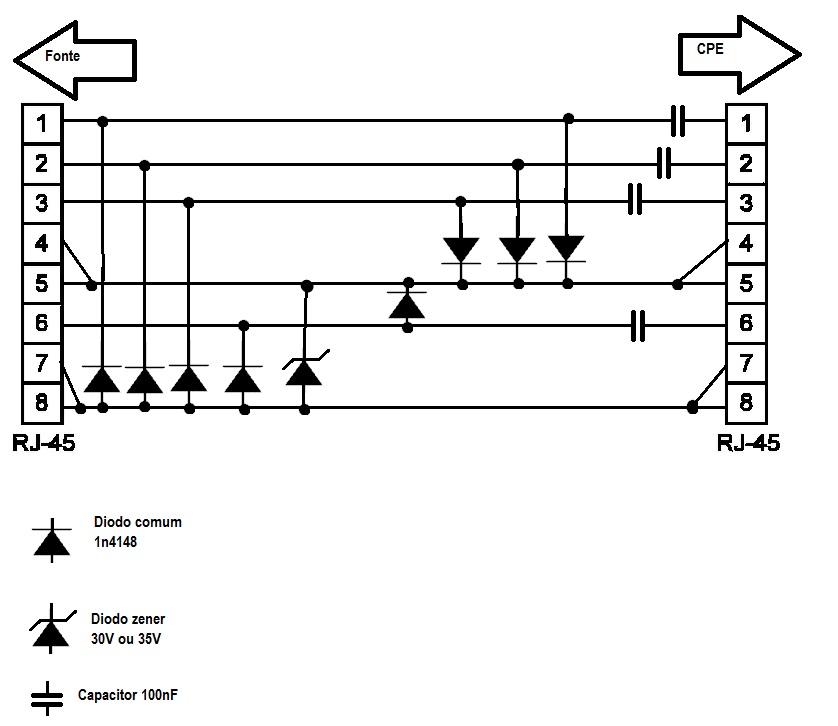

    Ultimamente estou usando sisteminha com diodos, assim:
    https://under-linux.org/attachment.p...7&d=1430775148
    Isso é pra 100M.
    O tempo de proteção seria parecido com varistor, se for descarga direta até sistema com centelhador queima, então se for pra dizer algo perfeito eu diria que colocar PTC ou polyswitch em série, mas são componentes caros (R$ 5 a 8 por cada, iriam 4 pra 100M) e nem estou achando a venda no brasil. O pouco que sempre encontro e em qualque loja é diodo e varistor. Centelhador até tem, mas tem lugar vendendo eles a R$ 20 cada, fica inviável.
    Tem que ver que componentes e placas consegue, eu ultimamente só tenho placa com ilhas, e tive que fazer gambiarra feia tipo

    (O amarelho é um jack RJ-45, pro outro lado ia soldar um cabo de rede com um plug RJ-45, cabo de uns 20cm pra ficar lá em cima do lado de CPE. Protetor com 2 jack RJ-45 me atrapalha, obriga a fazer cabo curto, não é "chegar e plugar")

    Por essa ideia de "melhor do que nada" posto tanto circuito.
    Até as gambiarras sem aterramento (Jogando o excesso pra alimentação, o VRM aguenta muito mais que as linhas de dados) são melhores que nada.

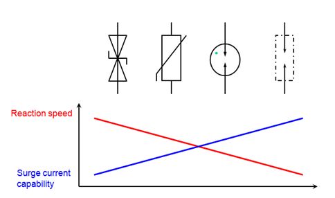

    O centelhador sozinho também não é perfeito, só a UBNT parece usar, outros fabricantes (Até mais velhos, portanto não é questão de registro de circuito ou coisa assim) usam outras soluções.
    Aí também entra custo, a solução com efeito avalanche usando diodos zener (O circuito que mais gosto) é a de menor corrente e a que demora mais tempo:
Nome:	         cap.jpg
Visualizações:	412
Tamanho: 	20,1 KB
    Mas... no datasheet dos chipsets andam informando tempo de sobrevivência a 10 ou 15KV por X nanosegundos, esse é o tempo pro efeito avalanche atuar dos diodos.
    E... a capacidade de corrente não precisa ser grande, um raio direto NADA protege, só o que isso protege é tensão alta induzida pela fiação (Campo magnético de raio atravessando perpendicular à fiação, o campo magnético no angulo exato induz tensão alta no fio, a tensão depende do tamanho do fio, do ángulo, e do campo eletromagnético que passar por ele), e a corrente nesses casos é muito baixa.
    Ou seja, num comparativo geral o centelhador pode ser melhor, mas na analise do uso específico, são qualidades que vão "sobrar", que nunca serão usadas. O único problema desse sobredimensionamento é o preço, o centelhador custa 10x mais que o diodo zener.
    No caso da proteção pra telefone, a fiação é mais longa, naturalmente já tem tensão, tem telefones sem fio ligados em tomadas nas casas, enfim, tem mais chances de ter alta tensão com alta corrente na linha, pra eles faz muito mais sentido usar centelhador mesmo!
    Mas pra ethernet e HDMI, a proteção nos aparelhos é mais simples, é CI pra TVS, com diodos mesmo, acho que muito mais pelo preço ("Melhor do que nada, e custa só o preço de 3 balinhas"), mas uns roteadores Cisco de R$ 3 mil não tem muito mais que isso, neles o preço de centelhadores representaria 0,0001% do preço do produto, se fosse a solução "perfeita" com certeza eles usariam.
    Dá pra medir o tempo de reação, suporte de corrente, impedância e cia, de cada circuito, mas... cada fiação e cada tempestade vai gerar indução diferente na fiação, não temos como definir um "raio padrão" numa "instalação padrão" pra definir qual protetor é insuficiente. Algum nível de proteção vááááááários circuitos dão, até uns circuitos sem aterramento, mas... algo tipo um circuito fechado com centelhadores, ou varistores de baixa tensão, ou centelhadores de baixa tensão, ou diodos tranzorb, ou isolar com polyswitch, não vai dar "alguma proteção" mas sim a "máxima proteção".

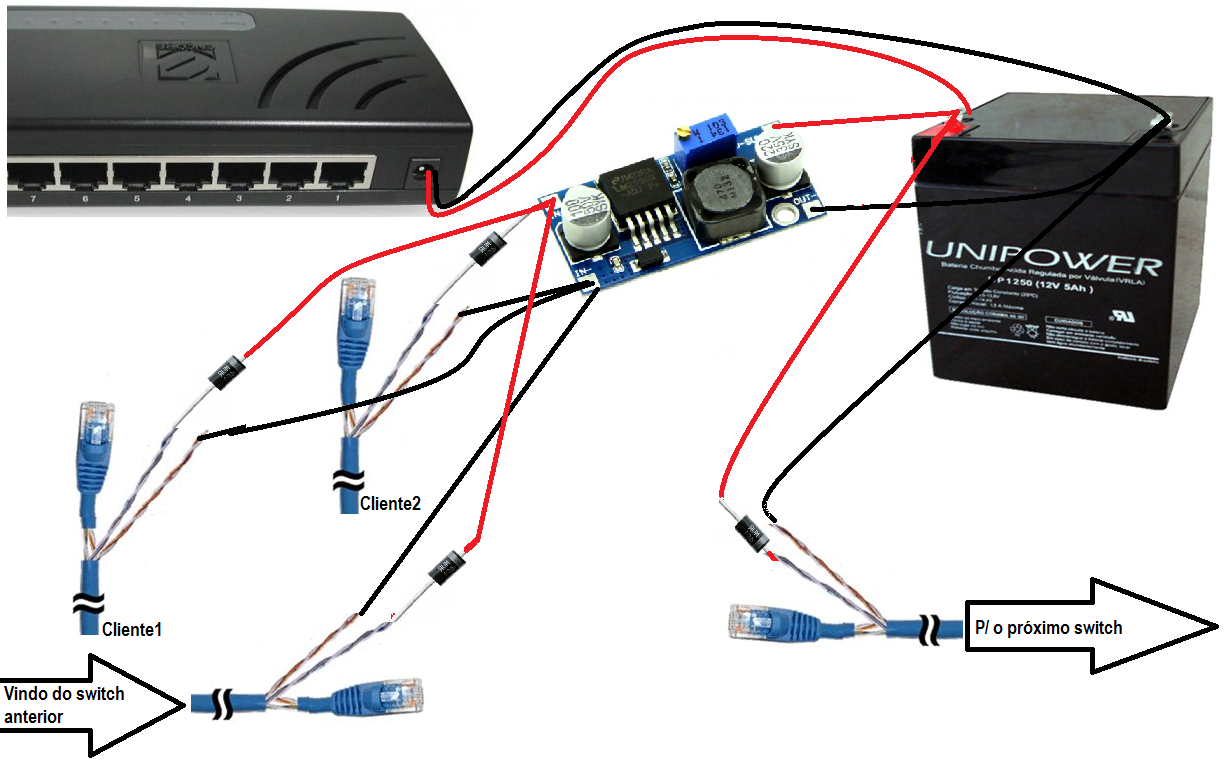

    No meu caso uso fonte de 24v, tem até de 17 reais no mercado livre. Sai 24v do cliente, entra em um redutor que transforma de 24 para 12v que liga o swith e a onu.
    Boa idéia o "jeitinho" de reduzir pra 35V via diodo.
    Eu sempre calculo o custo do material no cliente, uma fonte 48V 1A só vejo acima de R$ 60, se forem 6 clientes por switch, 6*60 = R$ 360.
    Usando fonte 12V, de R$ 15 cada, 6*15 = R$ 90, ou seja, se gastar R$ 50 com placa especial (Com reles, conversor pra elevar a tensão), e R$ 50 em bateria, gasta praticamente metade.
    Os conversores dc-dc pra elevar a tensão fazem milagres, um de R$ 10 dá conta tranquilo de carregar bateria e alimentar switch. E eles atuam desde uns 5V, então a queda de tensão em 80m de cabo não atrapalha.
    Meu ponto é apenas esse: O preço da fonte POE que vai no cliente. Afinal são 6 clientes por switch.
    (Ou 3, ou 14, dependendo da densidade de clientes ao redor pra definir que switch usar)
    Padrão Re: Fonte para rede cabeada 160v
    Opa, por R$ 17 a coisa muda!
    Só não digo que está perfeito porque se todos os clientes desligam, a alimentação teria que vir do switch anterior, que seria dos clientes plugados nele, e se os clientes dele também desligam viria de ainda mais longe, até o eventual ponto onde todos desligam exceto os clientes lá na ponte, mas a tensão cairia demais.
    Enquanto na minha idéia de fonte 12V com step-up (Ao invés de 24V com step-down) a tensão é elevada a cada switch, e tem bateria pra aguentar umas horas sem consumir muita coisa vinda do switch anterior.
    (Tá, as baterias 12V 1,3A ou 2,1A andam caras demais, cheguei a pagar R$ 15 por uma de 1,3A, que aguentaria um switch comum 8P por umas 4 horas. Hoje elas estão até mais caras que as de 5 ou 7Ah, tá inviável usar isso hoje)
    Eu pensei em 12V com step-up também pela modularidade da coisa, com switch gerenciado isso é tecnicamente infinito, fica limitado pelo trafego na porta 1 e 8 ("Entrada e saída") mas poderia ter muitos quilômetros com milhares de clientes.
    E se alguma marca lançasse switch modelo 8p BARATO com as portas 1 e 2 gigabit a coisa ficaria perfeita, gigabit de switch a switch, e 100M rumo aos clientes. Lança cabo PP paralelo ao ethernet gigabit (2x 0,75mm já dá) e tá feito, o step-up compensa a queda de tensão caso todos os clientes do switch desligarem, ou a bateria dá conta por x horas.

    Isso também seria um sistema de baixíssimo custo (Basicamente uns R$ 30 pelo trafo 1:1 pra "fonte" de cada cliente, e uns R$ 30 em componentes, sendo o capacitor o mais caro), já contando uma caixinha Patola.
    DC tem essa vantagem, você pode "juntar" tensão de várias origens, é só isolar com diodo que tudo fica ok, o consumo sai sempre da fonte com maior tensão, que será o cliente mais próximo. E com 160VDC pode ter 1 cliente por quilômetro que ainda estará tudo funcional.
    Pessoal que "fabrica" esses sistemas pra vender por essas fortunas perde cada oportunidade de inovar.
    (Mas ainda prefiro sugerir POE reverso com fontes 12V nos clientes, com conversor step-up nas caixas, é bem barato (Fonte POE 12V é barata), e o risco de acidente é zero, só tem susto se o instalador for descascar fio com a boca, vai levar uma beliscada na língua mas não passa disso)
    @rubem vc poderia me explicar como poderia fazer essa "junção", pois tenho duas partes de rede que estão separadas e eu queria que quando acabasse energia em uma parte a outra assumisse automaticamente e vice-versa?
