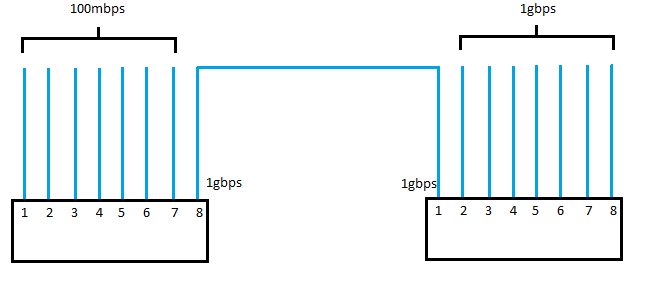

    Padrão Re: Duvida Intrigante sobre processamento de RBs
    switch são nada mais que comutadores de pacotes e sua velocidade máxima vai depender por onde todos pacotes entram e sai por exemplo se um switch de 8 portas onde entra uma conexao de de internet de 100mbps por um porta 100mbps as outras 7 portas de 100mbps vão compartilhar esta conexão e nao terão mais a conexão máxima de 100mbps a nao ser se as outras 6 portas não estiverem utilizando a conexão mas por exemplo se a ´porta 5 e 6 estiverem trocando arquivos elas vao se utilizar de 100mbps pois ela fizeram uma conexão ponto a ponto então as mesma utilizaram a velocidade máxima de 100mbps mesmo se a porta de entrada com a conexão com a internet estiver no máximo 100mbps,já o processamento de uma routerbod é influenciada por alguns fatores como NAT,Regras de firewall e etc.espero ter ajudado.
Nome:	         explicação.png
Visualizações:	180
Tamanho: 	7,6 KB

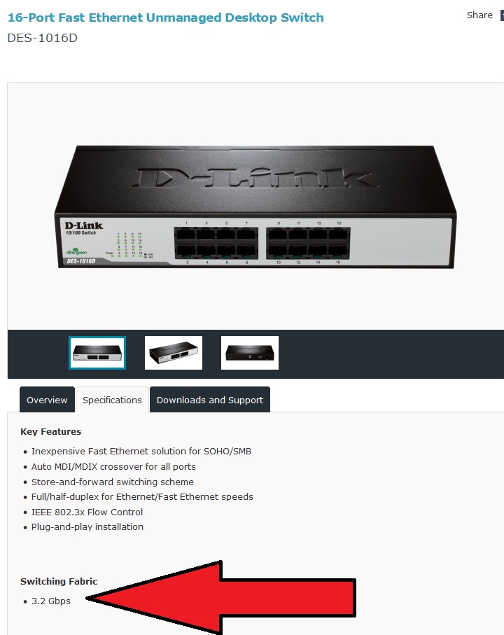

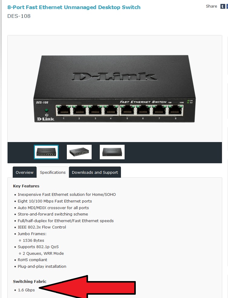

    Na ficha técnica de um bom switch está informado que throughput ele suporta.
    Aqui um switch basicão com throughput total de 1Gbps:
Nome:	         barato.jpg
Visualizações:	304
Tamanho: 	100,8 KB
    http://www.dlink.com/uk/en/home-solu...desktop-switch
    Ou seja, 5 portas trafegando uns 95-98Mbps full duplex e chega no limite de tráfego. Se uma 6ª porta começar a trafegar muita coisa, cai o tráfego das outras.

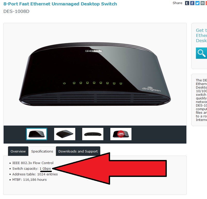

    E aqui um switch um pouquinho melhor:
Nome:	         meia-boca.jpg
Visualizações:	297
Tamanho: 	100,8 KB
    http://www.dlink.com/uk/en/business-...desktop-switch
    Que dá na mesma que esse 8p:
Nome:	         meia-boca2.jpg
Visualizações:	242
Tamanho: 	128,8 KB

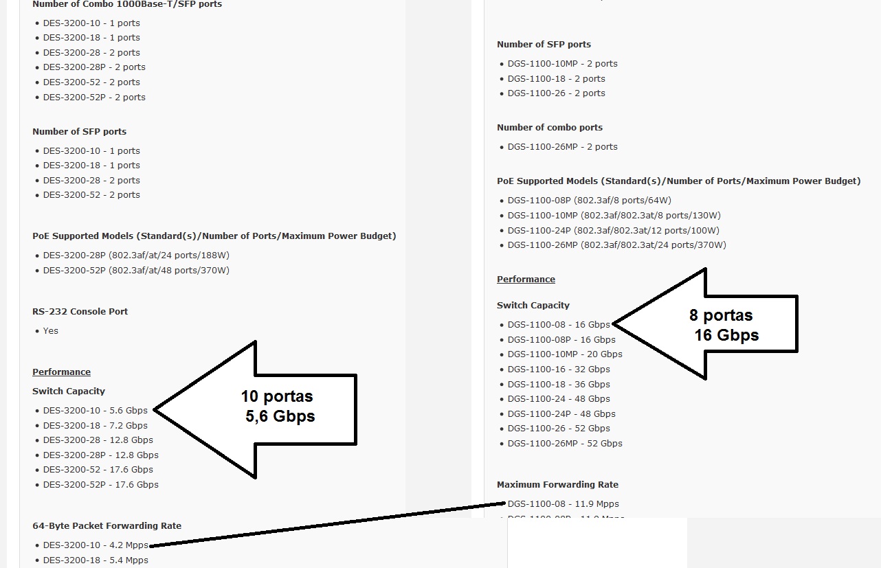

    Nos Gigabit ainda existe isso, os modelos 8p mais em conta são de uns 3Gbps. Os de rack são em geral uns 5,6Gbps (Seja 5, 8 ou 10p, os menores circuitos integrados são isso tem esse throughput), mas os bons switches ainda tem throughput agregado muito maior, olha o comparativo:
Nome:	         gigabit.jpg
Visualizações:	258
Tamanho: 	197,9 KB
    Marquei em baixo a diferença na quantidade de pacotes.
    Mas não se enganem, isso geralmente é informado com pacote de 64 bytes (E no mundo real os pacotes vão de 300 a 1500B, variando o tempo todo). Num comparativo com outros fabricantes talvez algum seja mais honesto e informe o suporte com pacotes de 1500B.

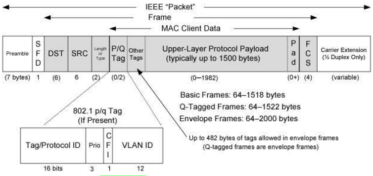

    Geralmente se exibe o pacote assim, começando com o Destination Mac:
Nome:	         white-paper-c11-729383_1.jpg
Visualizações:	299
Tamanho: 	31,9 KB
    Mas isso é o formato do pacote que vai passar de um switch pro outro, que vai passar reto pelas bridges.

    O destination Mac (6 bytes, ou 48 bits) é só o terceiro item. O chipset do switch precisa formar aquele preambulo de 7 bytes (Indica que começou um envio), e dar o Start Frame Delimiter, é o byte que diz: A bagaça começa agora.
    Por conta desses 8 bytes bestinhas (E uns detalhes a mais) é que o tráfego de SAÍDA também conta como throughput do valor que o fabricante promete.
    Se está entrando 100M em uma porta, e saindo os mesmos 100M na outra porta, o tráfego agregado é de 200M, pro chipset é assim que se contabiliza, não importa se entra e sai só por 1, ou se entra em 15 e saí tudo junto em 1, pra ele é o tráfego agregado que conta, ele vai ter que meter esse preambulo pra evitar colisões na frente de cada pacote, vai ter que receber cada pacote e esperar os registradores do que seria a CPU do chipset, estarem livres pra ler o MAC de destino, e encaminharem aquilo pra porta de destino. Essa demora é curta (Pico ou nanosegundos) mas existe e em chipset barato limita muito o throughput, porque o equivalente a CPU será de baixo poder de processamento.
