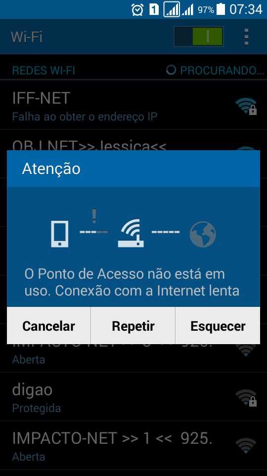

    boa tarde amigos do under, estou com um problema em minha rede desde sabado, modo de autenticaço pppoe, todo ok, porem de sabado para alguns clientes que tem roteadores greatek, nao estao recebendo ip do roteador, mas o estranho e que se eu tiro o cabo da antena do roteador, tirando ele da minha rede, e ao colocar o celular para conectar novamente ele ja recebe ip do roteador, mas se coloca o roteador na rede, aparece no celular ADQUIRINDO ENDEREÇO IP. algum dos colegas ja passaram por este problema. lembrando que isto esta acontecendo apenas em roteadores greatek.

    obrigado pela resposta amigo, mas nao estou usando como repetidor nao, tem alguns casos que uso antena tp-link em brigde e o roteador e que faz a discagem,ele disca conecta certinho, porem celulares nao conecta.

    sim ele recebe ip na wam, ja fiço todos esses procedimentos ai.
    Padrão Re: Roteadores Greatek - Não libera ip para dispositivos wifi
    estou com um roteador aki em bancada fazendo testes desde sabado, estou achando que seja algum loop na rede algo do tipo, pois quando eu desabilito todos os clientes da rede e deixo so um roteador, ele funciona quando habilito os clientes novamente, o roteador da o mesmo problema, ele pega ip na wam porem nao aceita dispositivo conectar pela wifi, ja peguei roteador novo na caixa e da o mesmo problema.
