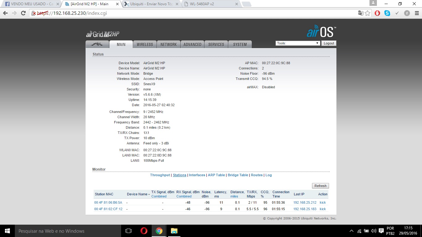

    Pessoal tenho uma Airgrid M2 HP (Como AP - Bridge) onde passo Internet para 2 pessoas que ambas usam um Airlive 5460 em Modo cliente Bridge.
    O Sinal de ambos varias entre 95 e 100, a potência dos 2 estão no minimo 8dbi
    Na Airgrid M2 HP Firm 5.6.6 XM está com 10dbm de potência, 20 MHZ, Canal 9, CCQ 96%, Banda B/G/N Mixed ( não dá p/ fazer Downgrade para versões que deixa setar apenas B, nem via TFTP)
    pessoal o problema é que o data rate não fica sempre em 11/11 ele cai para 1m ou 5.5m? alguem sabe como resolver?

    Tira print das stations e posta aqui... Com essas informacoes é difícil dizer... Mas se realmente o sinal tá em -100 não era nem pra conectar pous o sinal é muito fraco... Tem que subir esse sinal pra no mínimo -70!!!
    Então creio que você está se confundindo com valores aí....
    Outra coisa... Airgrid é pra PTP pois é de ângulo estreito.. Conectar 2 estações nela alguém ou todos vão estar fora da linha de visada.. Tornando tudo uma m****...
    Tire os prints pra gente ver melhor!

    Primeiramente sua Relação Sinal Ruido está alta e isso é bom... O amigo que citou alta anteriormente deve ter se confundido. SNR baixa que é problema... Está alta porque o Noise Floor está em -96dbm... E os 2 clientes estão chegando com -48dbm . Isto da um SNR de 48dbm.. prá lá de ideal...
    E a questão não deve ser porque usa Airgrid como AP pois os dois clientes devem estar alinhados com o lóbulo principal da antena pois senão não chegariam com -48 e -46dbm.
    Agora, olha a configuração Antenna: Feed Only -3dbi... Porque isso? Vai lá e seleciona o modelo correspondente a sua airgrid
    Eu até nunca tinha visto uma configuração assim, pois como default não vem assim. Por isso não entendo exatamente o que faz, mas pela descrição me parece que o alimentador da grade está limitado a -3dbi independente da potencia gerada no rádio.
    E como já pediram, posta uns prints das outras abas.
    Isso olhando pelo lado do AP... E pelo lado das estações como estão?

    Amigos, como o 1929 sugeriu, coloquei o modelo correspondente ao da antena, não tinha colocado antes pois Output Power dele ia para 0, sem poder aumentar apenas reduzir para -4, imaginei que ia ficar pior, mas percebi uma leve melhora, vou ir reduzindo a potência para ver os resultados, sobre as estações são Ovislink 5460, em modo client, Banda B Only, Potência minima 8db, o Sinal Marca agora 96 nele

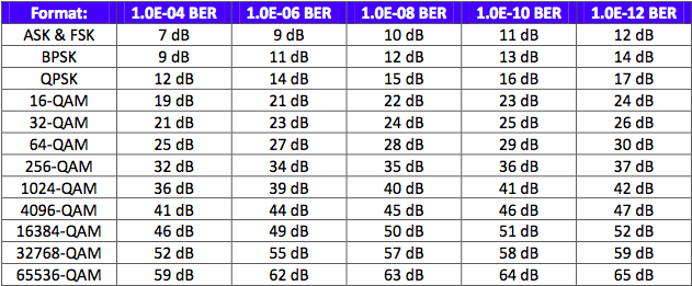

    Essa informação que SNR alto é prejudicial não faz sentido. Na zona rural você tem ruído a -116dBm, se der um SNR de 40dB isso dá sinal -76dBm, que é um sinal lixo pra digamos MCS15, mal trafegará alguma coisa, já que é um nível de sinal inclusive abaixo da sensibilidade desse data rate (Geralmente -74dBm). E aí, nesse caso o SNR não conta? Que regra maluca é essa?
    Nesse ambiente com -55dBm um MCS15 dá 100% de CCQ e passa 80Mbps half em 20MHz tranquilo, e de -55 pra -116dBm tem 61dB de SNR. Nesse ambiente, com esse data rate, um SNR de 40dB é completamente inútil, precisa 60dB, mas é porque NÃO TEM ruído então o SNR não conta, o que conta é a sensibilidade do data rate (O dado está no datasheet pra ser usado).
    Uma coisa é sinal alto demais perto do limiar superior de sensibilidade. Geralmente lá pelos -10 ou -20dBm a maioria dos chipset não consegue ler um pacote porque ele satura ao ADC (Conversor analogico-digital, logo na entrada do chipset). Lá pelos -30dBm o dado é meio legível, lá pelos -35 a -40dBm geralmente é tão legível quanto um sinal baixo, ainda distorce uns picos.
    Quem tem o azar de morar em pombal, onde cada vizinho tem um provedor ou um roteador, vai ter aqueles níveis de ruído absurdos tipo -85dBm. Num cenário desse MCS15 com -45dBm (40dB de SNR) vai operar perfeito, e com 45dB de SNR vai começar a cair o throughput mas é porque está começando a saturar o sinal como um todo, está chegando perto do limite superior, não tem relação com SNR (Se o sinal está em, digamos, -55dBm, pra MCS15 vai dar 100% de CCQ e throughput máximo seja com ruído de -96 ou com -116dBm.
    O cálculo que se faz é por numero de erros, um bit error rate de 1 elevado a -4 significa um erro em 10000, ou 0,0001% de erros (Lembrem que são milhões de bits circulando por segundo, um bit com erro inviabiliza um pacote todo as vezes), o cálculo com BER baixo gera tabelas tipo:
Nome:	         Screen-Shot-2013-10-04-at-3.16.35-PM.png
Visualizações:	480
Tamanho: 	62,5 KB
    Isso é o SNR mínimo pra tipo essa taxa de erros. MCS15 é 64QAM, se tiver 25dB de SNR esse cálculo diz que terá um bit com erro a cada 10000. A tabela vai até 1 elevado a -12, ou 1 erro a cada 1000000000000 bits. Mas se prosseguir calculando, com 60dB em 64QAM de SNR vai dar algo tipo 1 erro a cada 1 bilhões de trilhões de bits.
    Essa tabela explica porque AC exige mais sinal, AC usa 256QAM, precisa 7dB a mais de SNR (Mas todo mundo arredonda e diz que precisa 10dBm a mais de sinal que MCS15).
    Dá pra achar muita tabela ditando que o SNR mínimo pra MCS15 é de 30dB, tipo

    O cálculo exato deve levar em conta o tipo de antena, uma antena patch de 4 elementos vai permitir SNR 1 ou 2dB menor que uma antena de 12 elementos. Fora que o próprio método de medir nível de sinal e de ruído muda conforme fabricante (Até a Wikipédia diz isso)
    PRECISAR mais de 35dB de SNR geralmente não precisa, mas se 30dB é o MÍNIMO, como o MÁXIMO vai ser algo tão próximo? E porque o fabricante no datasheet diz que a SENSIBILIDADE de cada data rate mas não diz que SNR cada data rate exige? Não dá pra olhar só pra SNR, ou só pra margem de entre sinal e sensibilidade, tem que pesar tudo, e pesar também os outros usos no canal (Ter um SSID a -75dBm nem sempre incomoda, mas se não for só um AP emitindo SSID e tiver de fato troca de muitos pacotes a -75dBm, aí encomoda, o Airview dos firmwares mais novos da Ubiquiti tá aí pra isso, mostra os níveis de sinais ao longo do canal (Não só a existência de um SSID no canal), e mostra o numero de hits por segundo no canal, é ótimo pra detectar se tem só um SSID ou se tem tráfego real no canal:

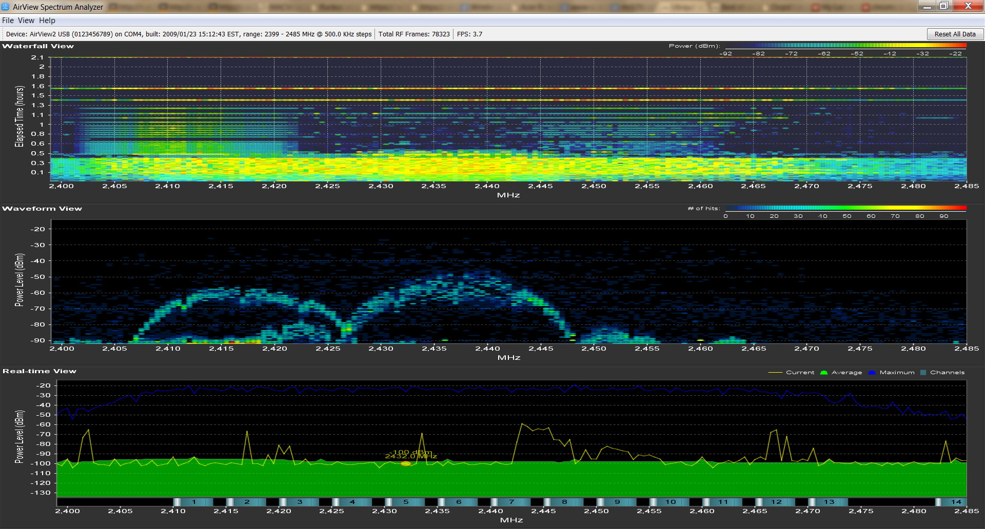

Nome:	         03_airview1.png
Visualizações:	328
Tamanho: 	713,1 KB
    Tem tanto informação e tanto dado, mas... o SNR tem pouco espaço, e é assim porque ele não é O dado importante, não dá pra se basear apenas nele, não adianta ter 35dB de SNR mas usar um canal que está em uso pesado na vizinhança, ou ter 40dB de SNR mas isso significar -75dBm de sinal com um ruído inexistente (Um SXT da vida vai ler -110 a -120dbm de ruído em locais onde não tem ruído).

    Canal 9 (canal livre 9 e 7) Usei o airview spectrum analyzer

    No mesmo instante você pode ver o setup do Airgrid exibindo RX a 1Mbps, e o Airlive exibindo que está usando 11Mbps, não tem problema, se eles não estão trocando pacotes TCP/IP nessa hora ocorre isso mesmo, o setup exibe o data rate da sincronia.
    Existe uma séria de troca de dados feita entre os chipsets de wifi (Digamos equivalente a uma placa de rede PCI, num desktop), quando não tem tráfego vindo pela porta ethernet o único trafego é esse. Imagina configurar um roteador wifi como AP, e outro como cliente, e ligar eles sem nada plugado na internet. Se você usar um analisar de espectro no canal que eles usam verá o canal passando alguns dados todo segundo, é o SSID sendo transmitido, e o roteador cliente/station respondendo dado de sincronia. Esse uso do canal é feito no menor data rate possível, 1M em B, 6M em N. Mas hora que aparecer um pacote pela porta ethernet, ele será enviado do data rate escolhido na configuração (Digamos 11M em B, ou 65M em N).
    Mal comparando lembra taxi rodando sem passageiro, ocupa espaço na rua igual quando tem passageiro, o gasto de combustível muda pouco (O passageiro aumenta em 5% o peso do veículo), mas o fato é que o taxi não deixa de rodar quando não tem passageiro, só roda muito menos e pesa menos. Em wifi a troca de dados sem navegação existe, mas roda menos (Poucos pacotes) e é mais leve (Usa o menor data rate).
