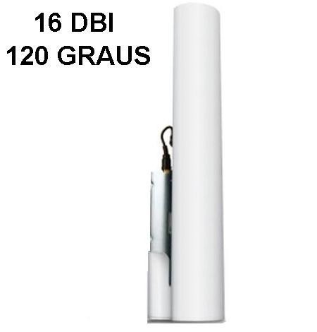

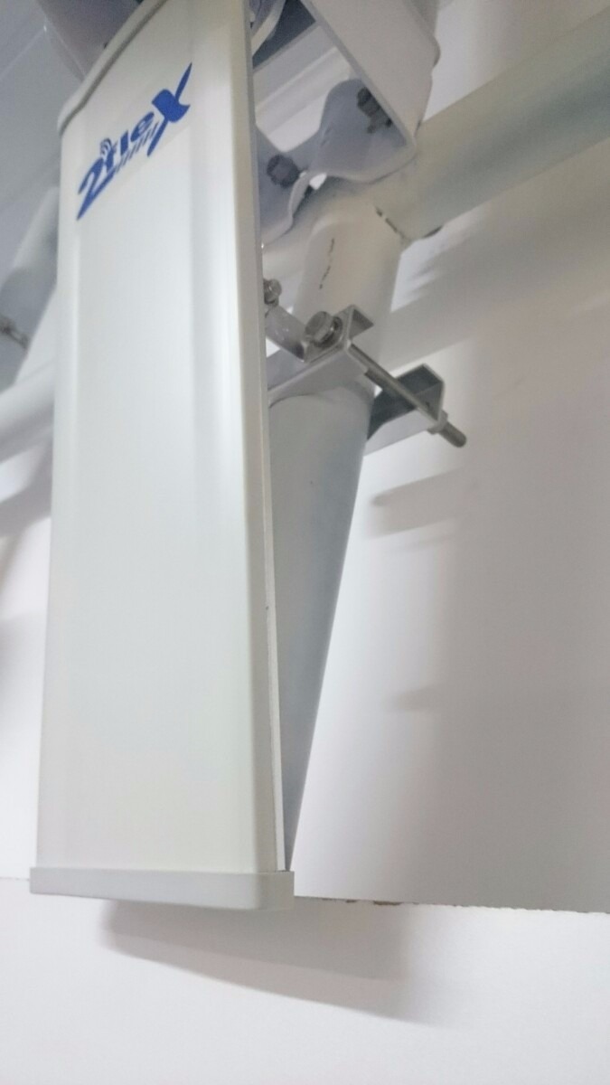

    Padrão Qual é melhor, Basestation UBNT 16dbi 120° (450 reais) ou Basestation 2Flex 16dbi 120° (319 reais) ?

    Qual tem melhor performace e cobertura e qualidade?

    Nenhum deles, quanto menor a abertura melhor a cobertura! Se puder compre painel de 60º, estou usando algcom e aprovei.
    Mesmo nivel do ubnt 60º mas custando metade"

    Mesmo a antena Titanium da ubnt sendo 20 dbi e a algcom sendo 15dbi ? Pra quem ta começando como ele, fica bem caro fechar 360 com 6 antenas algcom quase 3500 em antenas fora os radios mais com certeza ja ficaria bem top com rb 912 junto.

    Sim, a abertura vertical da algcom é top d+. Nao precisa ficar perdendo hr ajustanto ela pra ficar boa tanto perto quanto longe como nas base ubnt.
    A qualidade de sinal de 0 a 2.5km nao vi diferença entre a base ubnt 21 60º vs algcom talvez justamente pela abertura maior vertial, ambas na mesma direçao e praticamente mesma altura na torre. Algcom nos cliente proximo "menos de 400mts" teve um ganho muito bom.

    Algcom com certeza. Aprovadissimo, vale cada centavo
