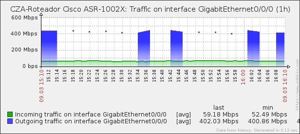

    Estou enfrentando um problema com o gráfico de monitoramento de banda, quando ultrapassa dos 400 mb, os gráficos começam a picotar.
    Algem já enfrentou este problema.

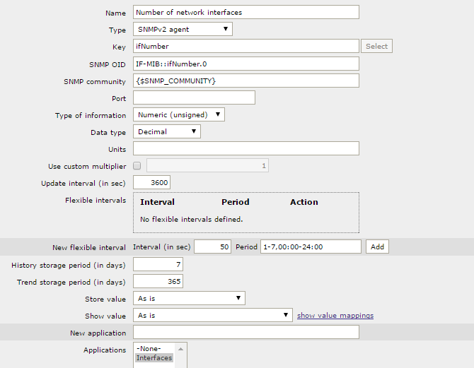

    Acredito que você esteja utilizando um item com "Type of information" igual a "Numeric (float)", altere para "Numeric (unsigned)" e veja se resolve.
    Se estiver usando SNMP você também pode tentar obter os valores usando números de 64bits.

    Thor, como faço para obter valor 64 bits snmp usando no zabbix?
    As informações ja estão com o tipo "Numeric (unsigned)"
    Padrão Re: Problema nos graficos do ZABBIX
    Você precisa conhecer as MIBs do dispositivo monitorado, no meu caso utilizo a linha abaixo pra monitorar um determinado equipamento.
    ifMIBObjects.ifXTable.ifXEntry.ifHCInOctets.XX
    No seu caso, vai depender do que você esta monitorando e se ele disponibiliza isso.

    No SNMP OID?
    Isso
    No lugar do "X" vai alguma informação?
    Isso
    Você deve colocar o ID da interface, por exemplo 1 ou 36 ou 987....depende do equipamento.
