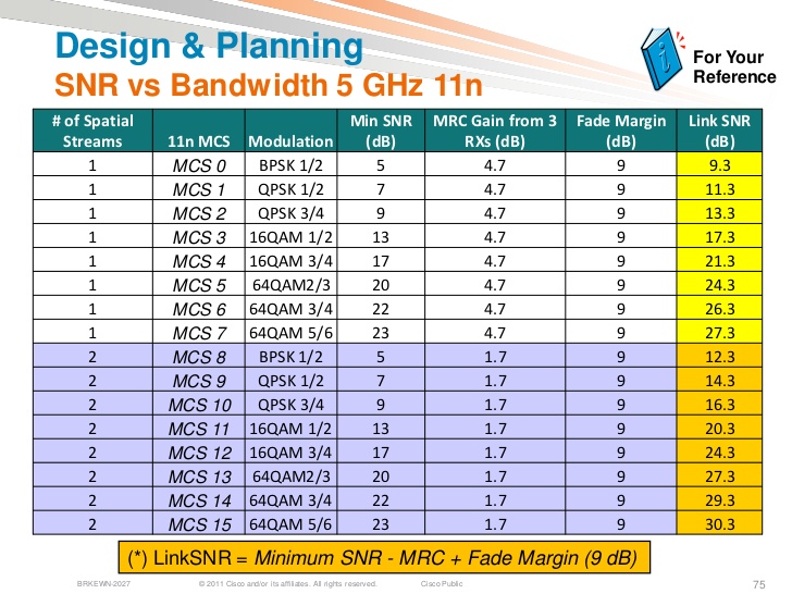

    Seguindo cálculo teórico dá pra chegar em tabela tipo:
Nome:	         design-and-deployment-of-outdoor-mesh-wireless-networks-66-728.jpg
Visualizações:	1422
Tamanho: 	140,0 KB
    Mas isso ainda não leva em conta a sensibilidade do data rate escolhido, cada um tem sensibilidade diferente, e uma margem entre sensibilidade e sinal de 12dB eu trato como mínimo (Pra distância curta, até 2 ou 3km), mas bom só fica com 15dB de margem, e ótimo só com mais de 20dB de margem. Esse cálculo é mais controverso, falta teoria simplesmente que vai depender de cada chipset usado, o fabricante do chipset é que deveria fazer as aferições, mas eles mal e mal publicam white paper desses componentes, o jeito é ir no empirismo, mas por via das dúvidas aplicar margem de 20dB acima da sensibilidade do data rate que usar (Se usar mais de um: Azar) ou 25dB de 5 a 20km, e uns 30dBm de 25 a 35km. Se aplicar isso já nunca terá CCQ ruim em PTP (E geralmente o SNR ficará muito acima do cálculo teórico, um ruído na casa dos -84dBm mata qualquer PTP, até se usar MCS10 com sinal de -55dBm vai ter CCQ sofrido, é um ruído num nível meio legível pro ADC, ele vai misturar dados do ruído com dados legítimos.
Visualizações:	1422
Tamanho: 	140,0 KB
