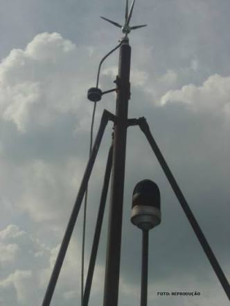

    Norma ABNT 5419 Clique na imagem para uma versão maior
Nome:	         images (2).jpg
Visualizações:	976
Tamanho: 	10,9 KB
ID:      	64071, franklin no topo + uma linha de descarga totalmente isolada da estrutura (use isoladores + distanciadores), conectado a uma barra de aterramento de cobre de no mínimo 2mts plantada no chão.... Na norma tem essesdetalhes aí
    E uma coisa que muita gente esquece... A coisa mais alta que deve estar em um poste/torre/edificação alta é o para raios...
    A galera põe ai um mastro, etc e coloca o rádio/antena lá no alto e acha que agora tá "o máximo". E aí começa a queimar tudo.
    Quanto as casas aí em volta é ingenuidade deles achar que você colocando um poste é "que agora" vai cair mais raios no local.... Eles estavam tão vulneráveis antes do que agora... Antes a descarga eletrica iria procurar o ponto mais alto, que talvez fosse a casa deles ou uma bananeira... Vá saber...
    Se agora seu poste aí for a coisa mais alta, proteja ele porque a preocupação é sua decair um raio nele e fritar tudo que você tem aí... Outra coisa... Descargas elétricas são preguiçosas... Elas querem é chegar no chão o mais rápido e mais fácil que puderem... O pára-raios fornece uma linha direta para o raio...
    Então a presença do seu poste aí pode até fornecer uma protecao adicional que antes eles não tinham...

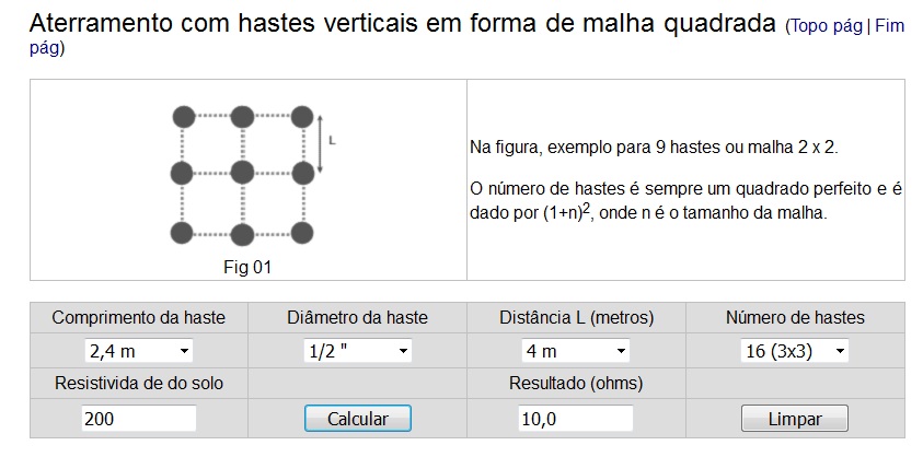

    Sobre o numero de hastes, e tamanho/diâmetro delas, teria que saber a resistência do solo pra ter uma ideia.
    Solo arenoso tem resistência tipo 400 ohms por metro, terra vermelha que é vermelha por causa de hematita ou outros minérios ferrosos tem resistencia tipo 40 ohms, o número de hastes muda 10x entre esses solos. Digo, 2 hastes num solo ferroso só é equiparado a 20 (Vinte) hastes num solo arenoso.
    Calcula mais ou menos aqui, você tem que colocar hastes até o que o resultado da conta fique pelo menos em 10 ohms (Acima disso se um raio acertar o para-raios, ele não vai ir pro solo rápido o suficiente, vai queimar QUASE tanta coisa na vizinhança como se não tivesse para-raios):
    http://www.mspc.eng.br/tecdiv/para-raios-210.shtml
    Um exemplo, eu moro em lugar com solo arenoso (Não tem areia, é diferente) nuns pontos e cascalho em outros, no meio do cascalho tem areia então em quase qualquer lugar por perto a resistência medida em terrômetro fica em 200 ohms por metro. Logo, o jeito mais barato é:

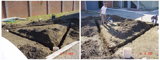

    Pra enterrar a malha você cava as valetas como na figura, coloca as hastes no fundo da valeta, une elas com cabo de aço lá no fundo da valeta, fica assim digamos:

    Pra fazer essas valetas dá trabalho, se for solo com cascalho ou pedras você tá lascado (Pelo menos emagrece), e a patroa vai reclamar muito do quintal todo zoneado:

    Depois você tapa as valetas e planta grama em cima, mas vai levar uns meses até ficar escondido e a patroa esquecer a bagunça que você fez no quintal...
    Dá pra chutar a resistência do solo, conforme o tipo, mas em 99% do Brasil um para-raios ligado em 2 hastes de 2m é tão útil quanto a base da torre enterrada, esse contato insuficiente com a terra não vai equalizar a diferença de potencial, que vai pular pra rede elétrica se tiver fontes chaveadas comuns e nada de isolamento.
