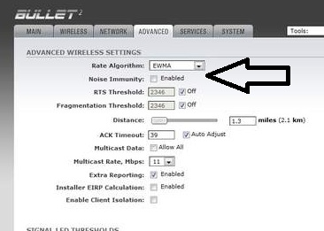

    Na aba advanced neles tem a seleção do algoritmo de seleção de data rate (O default é EWMA, mas tem opção conservadora (Diminui a troca de data rate) e otimista (Sobe de data rate toda hora, e só desce se tiver muita perda de pacotes). Logo abaixo de tem a caixinha pra marcar isso.

    Como só teve em 2 ou 3 equiptos, acho que não tiveram um feedback positivo dos usuários, digo, provavelmente um monte de noob ativou isso achando que faria milagres, não viu diferença, e foi xingar muito no twitter...
    Isso aí só muda o algoritmo de escolha de quais portadoras usar, não faz milagre em ambiente muito poluído, só ajuda alguma coisa onde tem poluição em pequenos trechos do espectro (Uma faixinha de 100 a 300kHz de largura, digamos de bluetooth ou telefone sem fios).

    Eu só lembro de ver em coisa mais antiga tipo Bullet.
