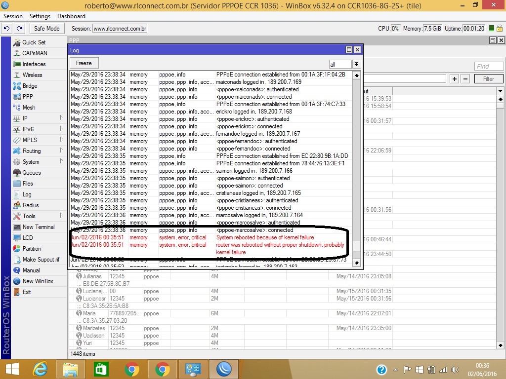

    Padrão error na CCR1036-12G-4S
    pessoal minha CCR1036-12G-4S causado esse error
Nome:	         errot.jpg
Visualizações:	582
Tamanho: 	348,4 KB
    Padrão Re: error na CCR1036-12G-4S
    Faça a atualização do RouterOS e do Firmware. Caso não resolva envie o Supout.rif para a mikrotik.
    rapaz uma vez aconteceu isso comigo, eu tive que formatar o sistema ai voltou ao normal.
    formatar? Show hein?!
    parece solução de leigo, mas foi o que resolveu o meu problema mais rápido, já faz mas de 6 meses que espero resposta da mikrotik e nada, tentei atualizar firmware, tentei atualizar a versão do mk e nada, para não perder meus clientes fui logo na formatação, kkkkk. Mas me resolveu.
    como formato a rb ??
    Experimente usar a versão 6.30.4, pra mim está funcionando muito bem, TALVEZ uma das mais estáveis.
    Eu ja vi dar erro de kernel no boot e ela nem iniciar.
    Upando novo firmware pelo netinstall resolveu.
    Essas queues ai de 6mb com esse log de equipamento 2.4 ? Vc vende 6mb com equipamento 2.4 ?
    Citação Postado originalmente por robertopc95 Ver Post
    mais ou menos isso dai !!!
    pesquise sobre como reinstalar o sistema via netinstall, abraços.
