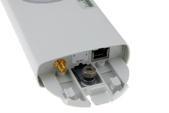

    Nome do equipamento: Force 110 Fast / ePMP Conectorizado (sem sincronismo).
Nome:	         EPMP Conectorizado.jpg
Visualizações:	631
Tamanho: 	12,9 KB
ID:      	63402Clique na imagem para uma versão maior
Nome:	         Epmp Force 110 - 1.png
Visualizações:	721
Tamanho: 	78,2 KB
    Tipo de Solução: Não licenciada - 5ghz.
    Capacidade AGREGADA do equipamento: 200Mbps
    Quantidade de Pacotes por segundo: 17.000pps
    Distancia de uso recomendada: Configurado em modo ePTP com canal de 40mhz até EXATOS 24km. Com canal de 20mhz até 52km.
    Velocidade da porta Ethernet: Fast Ethernet - 10/100
    Latência: No modo ePTP entre 3 a 6ms com banda passante.
    MTBF: Superior a 30 anos
    Protetor de surto integrado de 1 Joule.
    Observações Importante: O produto é comercializado com as antenas de 25dbi ou apenas o rádio conectorizado com porta fast para ser utilizado com sua antena de preferencia. O KIT é chamado de Force 110 Fast pois é um enlace completo ou seja, 02 rádios Conectorizados, 02 fontes e 02 antenas de 25dbi (que diga-se de passagem são excelentes). Possui três níveis de priorização de pacotes.
    Experiencia de campo: O rádio cumpre exatamente o que promete o datasheet desde que, seja respeitado os limites informados de distancia e que seja utilizado a antena Force 110 ou qualquer outra boa antena de mercado - preferencialmente blindada e que você seja caprichoso e cuidadoso no alinhamento. Boas antenas são mais difíceis de alinhar. Não adianta querer ligar este rádio em uma Dish que tem abertura de quase 30º. O desempenho dele fica limitado devido a porta Fast Ethernet mas torna-se uma opção completa e de baixo custo para uma gama de aplicações. Em enlaces instalados e configurados por mim, utilizando antena de 25dbi da Cambium e com noise de pelo menos -80/-85 o rádio bateu simetricamente 90/90mbps de banda TCP/IP.
    (O @JonasMT foi um dos primeiros a testar o rádio conectorizado no Brasil e estou quase criando um cargo de embaixador para ele rs.)

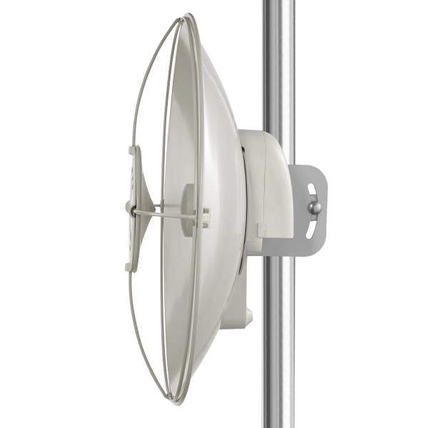

    Nome do equipamento: Force 200
Nome:	         Cambium Force 2002.png
Visualizações:	955
Tamanho: 	123,9 KB
    Tipo de Solução: Não licenciada - 5.150 - 5.970
    Capacidade AGREGADA do equipamento: 200Mbps+
    Quantidade de Pacotes por segundo: 22.000pps
    Distancia de uso recomendada: Configurado em modo ePTP canal de 40mhz até EXATOS 24km. Com canal de 20mhz até 52km.
    Velocidade da porta Ethernet: Gigabit Ethernet - 10/100/1000
    Observações Importantes: A Force 200 é um equipamento com antena de 25.5 dbi e radio integrado com potencia de até 30dbm e em questão de valores fica "no meio do caminho" entre a Force 110 Fast e a Force 110 Giga inclusive na quantidade de PPS. É um equipamento de baixo custo completo com 3 níveis de Qos que serve para uma gama de aplicações e com deployment rápido.

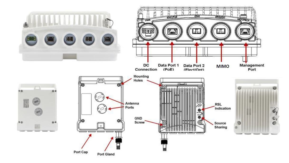

    Nome do equipamento: PTP 820S - (Microondas Digital)
Nome:	         PTP820C.png
Visualizações:	668
Tamanho: 	479,3 KB
    Tipo de Solução: Licenciada. Diversas frequências. 6,7,8,23 ghz.
    Capacidade AGREGADA do equipamento: Usando a frequência de 6ghz por exemplo e com canal máximo de 56mhz permitido pela Anatel, até 1gbps. Pode chegar a 2gbps se utilizado licenças de comprensão de cabeçalho e de payload.
    Quantidade de Pacotes por segundo: Superior a 3 milhões de PPS
    Distancia de uso recomendada: Depende da frequência. Usando 6ghz como exemplo e com visada limpa, superior a 70km.
    Velocidade da porta Ethernet: 10/100/1000
    Latência: Menor que 1ms.
    MTBF: Superior a 60 anos.
    Observações Importantes: Rádio Digital de nova geração dual core full outdoor de grande capacidade. Para mais detalhes recomendo o vídeo:
