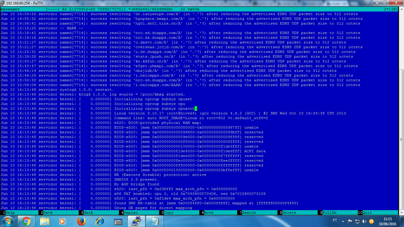

    Olá Amigos tenho dois servidores Proliant da HP e os dois estão apresentando o mesmo problema, ou ele reinicia ou ele Trava.
    sistema é slackware 14.1 64 nele eu tenho istalado o MyAuth ,,, no log não consta nada...
    Lembrando que, toda vez que trava os sistema perde a data e Hora... não sei se isso é relevante... mas acontece.Clique na imagem para uma versão maior
Nome:	         Log do Sistema.png
Visualizações:	388
Tamanho: 	242,1 KB
    Padrão Re: Proliant ML310e Gen8 V2 Travando
    Cara, tenho vários desses rodando em clientes, com versões diferentes do Debian, mas todos com Kernel igual ou superior ao 3.2, sei que no Slack o negocio é mais em baixo para atualizar Kernel, mas começaria por ai... mas nada me tira da cabeça que esse problema tem haver com HD, é que para não ficar registrado nada no log...
