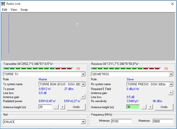

    Estou tendo um problema em usar o RADIO MOBILE, a versão que estou usando é a mais recente 11.6.0. Quando mando gerar o relatório PTP acontece isso ai da imagem, não sai nada:
Nome:	         Captura de tela de 2016-06-18 23-11-26.png
Visualizações:	242
Tamanho: 	12,0 KB
    Já conferi todas as configurações, coordenadas, etc..etc....Alguém pode me ajudar?

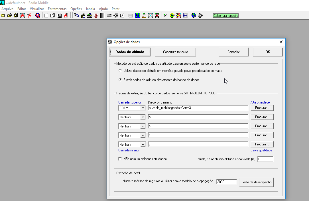

    Consegui descobri onde tava o problema, fui em OPÇÕES DE DADOS, e deixei configurado igual na figura:
Nome:	         Captura de tela de 2016-06-19 19-33-13.png
Visualizações:	223
Tamanho: 	24,7 KB

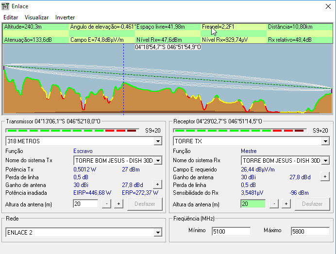

    Olha que maravilha agora:
Nome:	         Captura de tela de 2016-06-19 19-34-09.png
Visualizações:	178
Tamanho: 	19,8 KB
