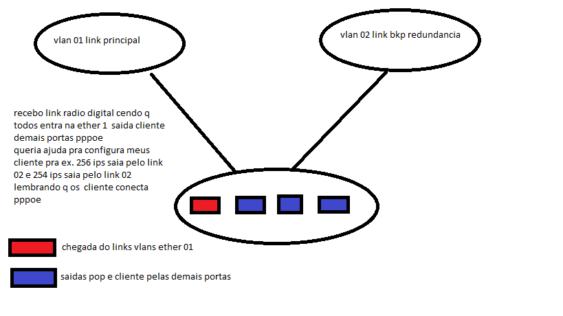

    fala galera tenho 200 mg de link dedicado e recebo eles no mesmo radio com vlans destintas todas entra na porta ether 01 e sai pros meus cliente nas determinadas portas meus cliente sao todos pppoe queria fazer os dois links rodarem simultaneos..foto em anexo de como esta

    Se você recebe 2 links por VLAN, você pode perfeitamente esquecer a ether1, como se você simplesmente não estivesse usando essa porta, e imagina as vlans como se fossem portas físicas, com um cabo entrando em cada uma. Pode fazer o balanceamento da forma que achar melhor sem problema algum. PCC por exemplo, como muitos gostam de fazer.
