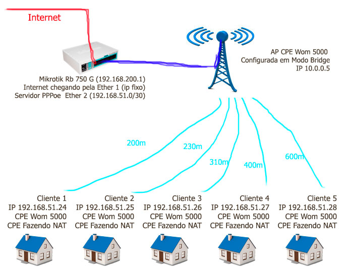

    Tenho uma rede com apenas 5 usuários sendo autenticados por PPPoE, passando 2mb para cada estação.
    Tenho a seguinte topologia:
    Link chega através da Ether1 do mikrotik (Rb 750G), e sai através da ether 2 do mesmo mikrotik, onde está configurado um PPPoE server.
    Na ether 2 do Mikrotik (PPPOE Server) tenho um rádio configurado em Bridge, que é o AP.
    Faço NAT em todos os clientes.
    (Clientes estão a 600m no máximo do AP, com sinal ÓTIMO em todos. CCQ 100%)
    Quando a rede está normal, pingando todos os rádios do AP tenho 1ms.
    Contudo, as vezes noto uma certa lentidão na rede local, até o WinBox do mikrotik fica muuuuito lento! E neste momento, o ping dos rádios vai para 1000ms ou mais.
    Gostaria da opinião dos amigos sobre o que posso fazer para descobrir o que pode estar causando esta lentidão.
    Todos os rádios clientes estão com os ips diferentes (Não há repetição)
    e acho que estou "imune" a broadcast loop pois utilizo PPPOE.

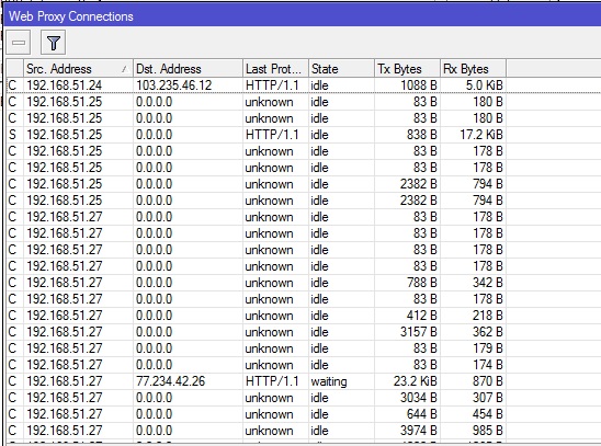

    Uma coisa que notei foi:
    Quando ativo o webproxy, ao verificar as conexões, tenho o seguinte resultado:
Nome:	         broadcast.jpg
Visualizações:	534
Tamanho: 	117,4 KB
    Tenho duas dúvidas...
    Estas conexões para 0.0.0.0 são broadcast? Ví que tem muitas delas, será que podem estar causando esta lentidão?
    Como bloquear?
    Percebi que o webproxy está aberto na internet (várias conexões com src adress diferentes da minha rede (192.168.51.0/30), como devo proceder para bloquear acessos externos?
    Agradeço quem puder tirar estas dúvidas!

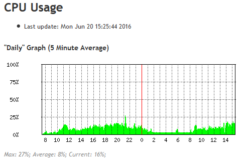

    Mas a CPU dela como fica?
    Padrão Re: Rede lenta com poucos clientes conectados
    Citação Postado originalmente por berghetti Ver Post
    Olá, a CPU não passou de 27%, ficando em média 17%, conforme imagem em anexo.
Nome:	         cpu.png
Visualizações:	267
Tamanho: 	9,5 KB
    por isso que estou praticamente descartando esta possibilidade, no meu caso :/

    Olá, quanto ao AP eu fiz o teste, neste link em particular estou usando um Wom 5000 da Intelbras (Não compensava financeiramente um APC 5m para 5 clientes), mas foi a primeira coisa que suspeitei então substitui por um APC 5M 90 para testar e o problema persiste.
    Não sei como monitoro o CPU destas CPES, vou pesquisar e analisar, mas o APC 5m 90 da Intelbras diz suportar mais de 50 clientes com facilidade.
    Segue um Screen da topologia, desculpe a falta de habilidade artística hehe.
