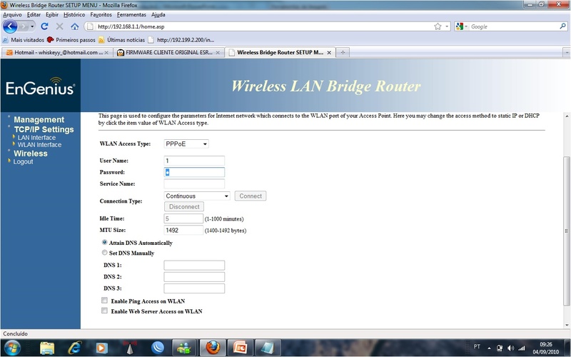

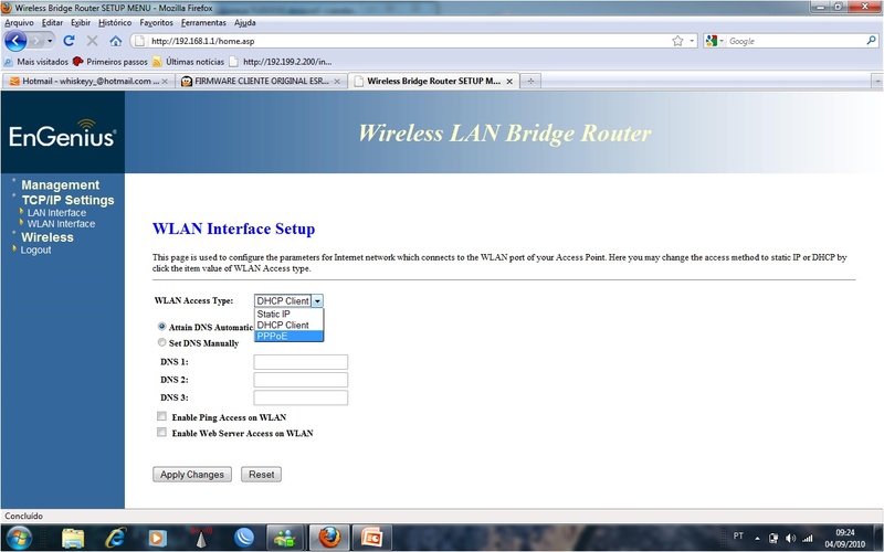

    Padrão Re: FIRMWARE CLIENTE ORIGINAL ESR-1221
    Rapaz tenho mais de 200 aps desse usando pppoe, uso a função cliente router vou tirar uns print e posto depois
    segue a config basica, espero ter te ajudadoClique na imagem para uma versão maior
