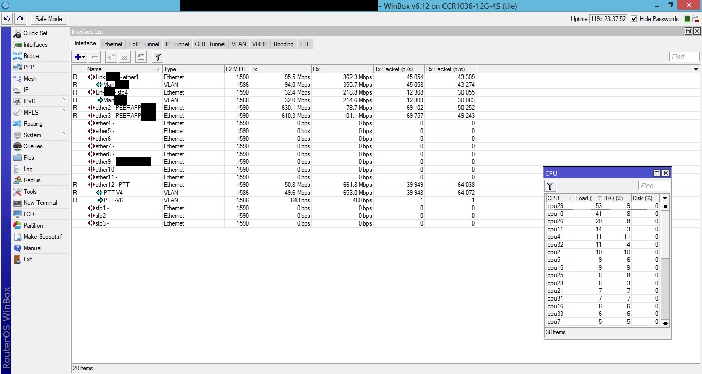

    Ta aqui a borda que uso hoje..
Nome:	         GQRaUVP.jpg
Visualizações:	874
Tamanho: 	246,8 KB
    Não quero entrar em discussão sobre isso.
    Mas não precisam sentar o pau tanto assim. Fazer comparações tão fortes.
    Existe coisa melhor, SIM, EXISTE, mas funciona sim com Mikrotik, inclusive com CCR. Eu sei dos bugs que tem, mas aqui não afetou tanto assim.
    De noite temos próximo de 2Gb de tráfego.
    Mas também sugiro que busque uma outra solução e inclusive compartilhe seus resultados. Eu gostaria de testar logo um FreeBSD.. ou então uma caixa.
    Bons testes.

    como eu disse acho que uma 11036 bem configurada também resolve ,tenho uma 1016 como concentrador pppoe 400 users trafego de 80 megabytes e tudo sossegado.

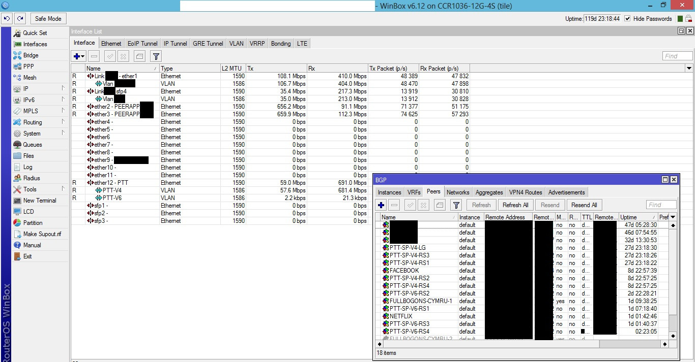

    Boa tarde,
    @klabundee tire um print da tela:
    System > Resource > CPU
    A sua CCR utiliza somente 1 Processador para roteamento ficando em 100% de utilização?
    Ja utilizei FreeBSD para várias sessões FULL, passando cerca de 500 MB de Link + 300 MB de PTT e utilizando redirecionamento para cache... dando um total de quase 1 GB.
    O Hardware era PowerRouter732 Core 2 Duo 2 GB de RAM.
    Experimente o FreeBSD + OpenBGPd você não vai se arrepender. Ele vai rodar tranquilamente 2 a 4 GB dependendo do Hardware.
    Mais do que 4 GB pode partir pra Juniper...

Nome:	         zr5ur2E.jpg
Visualizações:	581
Tamanho: 	198,3 KB
    Maior parte do tempo 1 CPU fica acima de 75% e as vezes bate 100%..
    E mesmo assim não reflete no desempenho do tráfego.
    O que reflete é se eu mudar uma rota.. mudar um filtro, ele demora pra alterar.
    Que bom ter uma conversa saudável, achei que iam me sentar pedras..
    hahaha
