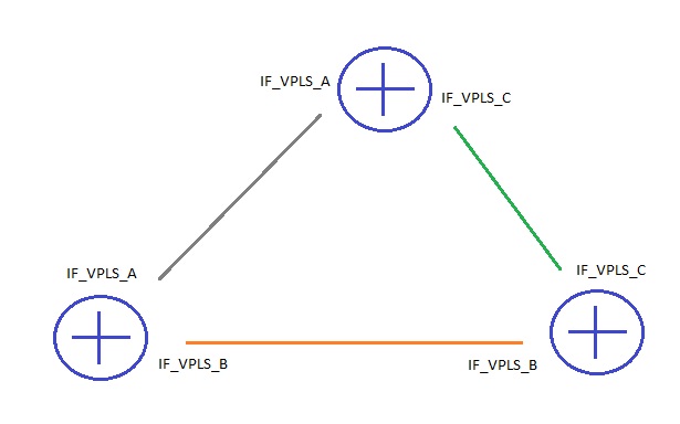

    Ao dar uma estudada no funcionamento do VPLS, me bateram algumas dúvidas que, acredito, vocês terão a expertise para me ajudar a saná-las.
    Estou buscando soluções para entregar em layer 2 uma conexão para pontos geograficamente distantes. Minha rede, toda com mikrotik, está rodando o OSPF como protocolo de roteamento. Por exemplo, ao conectar 3 pontos, eu tenho feito da seguinte forma: crio uma interface vpls para cada túnel em cada nó (no caso de 3, são 6 interfaces no total). Estou anexando um desenho bem meia-boca feito no paint para ilustrar a situação. Até aí, ótimo... O desempenho foi excelente e tudo mais. Porém, em casos onde eu teria 20 nós, por exemplo, seria inviável criar tantas interfaces virtuais em cada roteador!
    Sendo assim, bate minha dúvida: estou configurando de forma errada? Teria como fazer esta interligação em layer 2, usando vpls, de forma mais simplificada/prática?

    Padrão Re: OSPF | MPLS/VPLS - Estudo de Caso
    Não tem jeito, se possuir 20 sites que deseja conectar em L2, todos os roteadores PE, onde se encontram tais sites deverão possuir as interfaces virtuais (VPLS) associados a uma bridge, que possuirá o VPLS e a interface específica de cada site.
    Possuir 20 sites para conectar, via LDP/VPLS é tranquilo, o problema quando forem mais de 100.
    Para um grande número de sites a conectarem via VPLS, o ideal seria o BGP/VPLS, o qual cria dinamicamente os VPLS, através de sinalização e anúncios. Aqui deverá conhecer bem o protocolo BGP e saber utilizar o route-reflect para evitar um full mesh entre todos os roteadores da nuvem MPLS.
    Então, acredito eu, será bem mais simples você utilizar o VPLS/LDP e criar as interfaces manualmente. É mais simples. Como VPLS+LDP é um caminho unidirecional, em cada roteador PE, que se encontrar um site, você terá uma bridge com o túnel e a interface que possui o site conectado associados no ports desta bridge. Se for uma interface onde existem N clientes conectados, mas precise conectar apenas um específico use VLAN para o mesmo.
    Se possuir um roteador PE, onde todos os tuneis se concentrem (caso de uma matriz e n filiais) concentre todos os tuneis na mesma bridge.
    Para leitura sobre BGP VPLS, uma documentação básica seria:
    Manual:BGP based VPLS - MikroTik Wiki
    Mais do que isso, somente documentação da Cisco e RFCs que tratam o MPLS.
