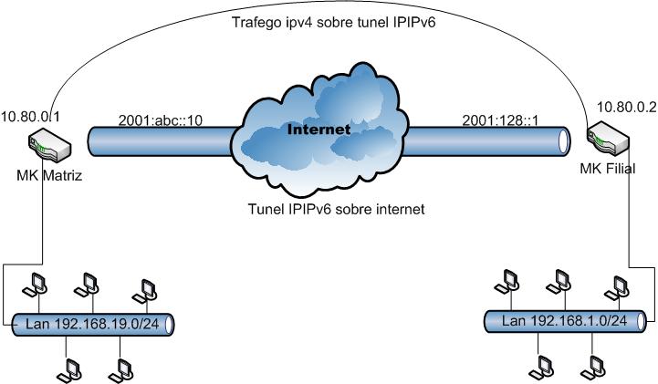

    Com a escassez dos IPV4 estou prevendo alguns problemas em clientes que possuem Copel Telecom, fechamos vpn L2tp entre matriz e filial sem problemas, mas os novos contratos da Copel estão vindo com CGNAT e com isso não me entregam mais ip valido na ponta, porém estão entregando IPV6 válido /64.
    Consegui fazer um túnel via IPV6 e trafegar com IPV4 configurando este túnel com interface IPIPv6 no Mikrotik, funcionou o roteamento e os computadores das duas redes se comunicam. anexo a topologia;
Nome:	         TunelIPIPv6.jpg
Visualizações:	509
Tamanho: 	33,7 KB
    Será que IPIPv6 é uma forma segura de se integrar estas redes?
    Tentei VPN L2tp e não consegui, dá para fazer este tipo de interligação?
    Vocês tem uma sugestão como fazer esta integração por mikrotik?
    Outro problema que vi foi a questão desses V6 serem dinâmicos também, hoje trabalho com changeip e eles não tem esta atualização.

    Talvez a Copel ofereça um prefixo /64 fixo, vale apena consultar, isso já resolve parte do problema.
    Mas por hora, isso é uma boa solução para 4o6.
    Padrão Re: Tunel Ipv6 trafegar Ipv4
    Int valeu, vou ver com a copel, mas creio que para contratos de internet empresarial eles só forneçam dinamico mesmo, o que eles oferecem com IP fixo é em contrato empresarial dedicado. A internet deles aqui é muito boa mas estes detalhes do nat e ip dinamico é que complicam, estou estudando uma forma para resolver isto no IPV6, queria saber se em termos de segurança, este tipo de tunel IPIPv6 é seguro como um tunel L2tp?
