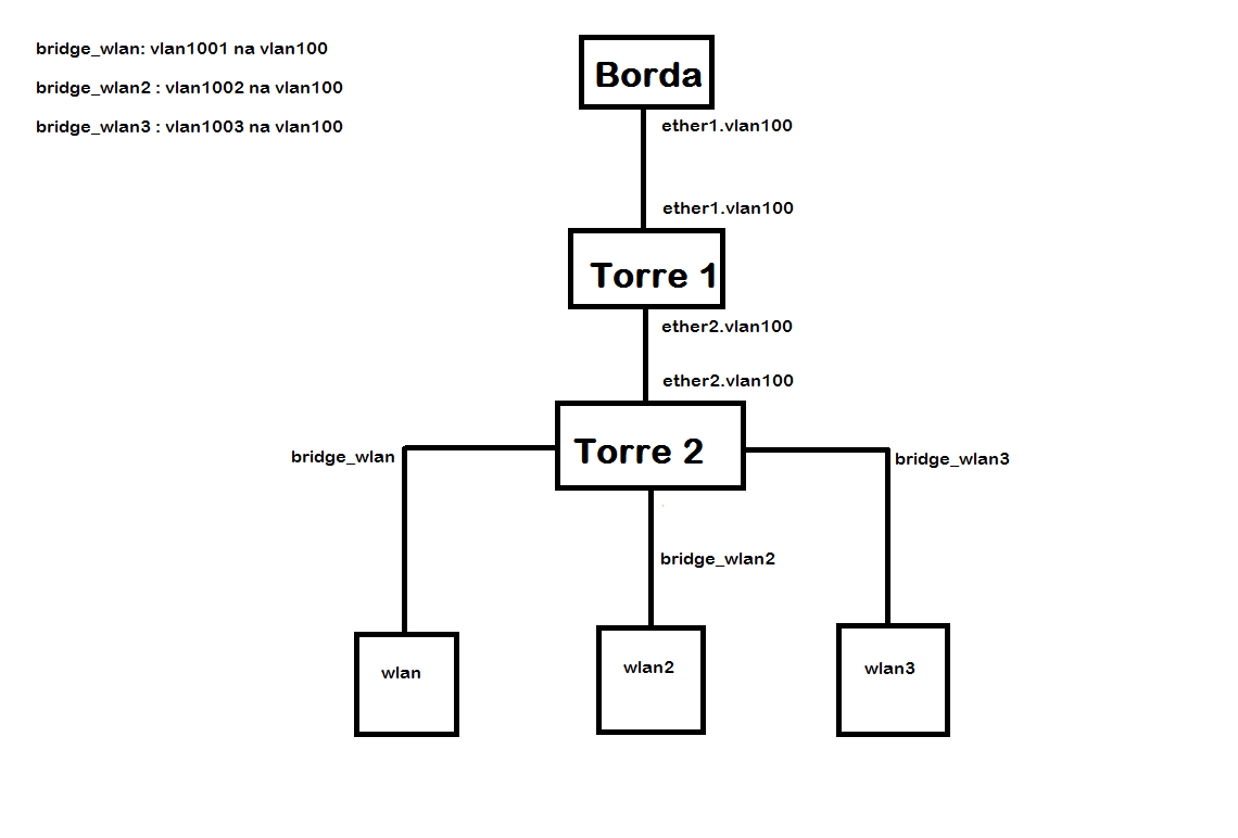

    Aqui um exemplo de como esta a configuração:
Nome:	         Sem título.png
Visualizações:	409
Tamanho: 	19,7 KB

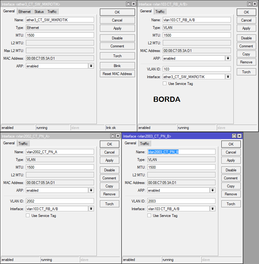

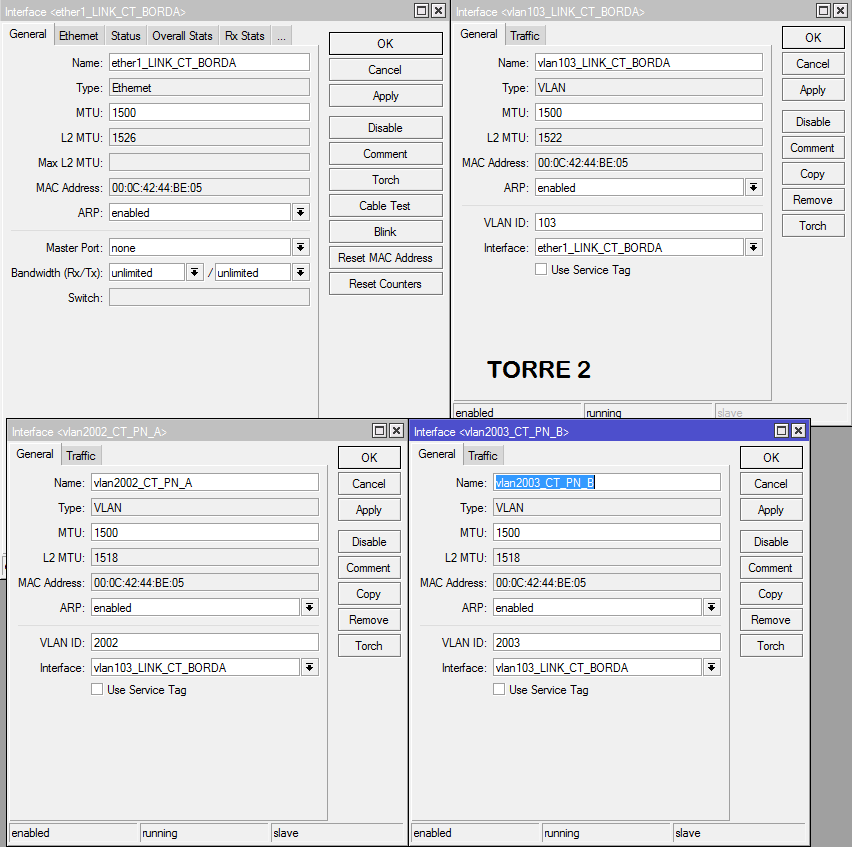

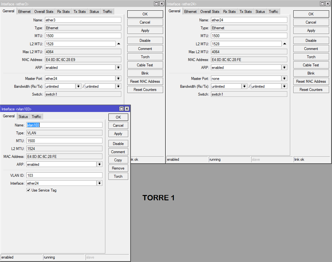

    Ricardo acho que pode ser esse o B.O olha essas print, reparei que na borda o L2MTU nao esta funcionando, mas a duvida é a seguinte: porque quando eu nao uso QinQ ele funciona normal (estou usando QinQ somente em uma torre para teste o resto esta tudo indo por VLan de ponta a ponta para cada painel).
    (Obs: na torre 1 é um Switch CRS125).
    .Clique na imagem para uma versão maior
Nome:	         teste 3.png
Visualizações:	355
Tamanho: 	47,6 KB
Nome:	         teste 1.png
Visualizações:	333
Tamanho: 	37,1 KB
Nome:	         teste 2.png
Visualizações:	329
Tamanho: 	43,9 KB
