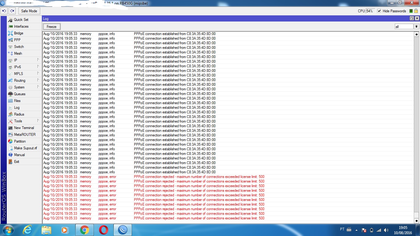

    Padrão Roteador Fazendo ATAQUE Massivo no SERVIDOR
    Alguem pode me dar uma luz pra mim criar uma regra e dropar essas requisições no meu servidor pppoe ???Clique na imagem para uma versão maior

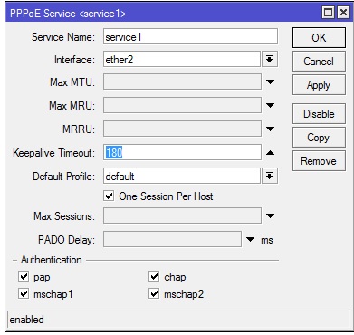

    Padrão Re: Roteador Fazendo ATAQUE Massivo no SERVIDOR
    e vi que as configurações do seu pppoe, porque não tem mtu, mru e o profile de autenticação?

    No caso do nosso amigo ali acredito que o problema não seja a licença. Ele deve ter alcançado 500 pelo fato do mesmo MAC pedir inúmeras conexões ao mesmo tempo, no mesmo segundo, e cada pedido daquele contar como uma sessão (pois o pedido de conexão iniciou, ou seja, sessão criada, porém não foi terminada ainda, pois ele tem "One Session per Host", o que faria a próxima conexão do cliente derrubar a anterior).
    Será que isso não pode ser um loop na rede? Fazendo o pacote PADI ser multiplicado infinitas vezes e chegando massivamente na RB tudo ao mesmo tempo?
    Exatamente ... são inúmeras requisições de um roteador multilaser na rede ....já até descobri qual era ... o cliente resetou o roteador ... e alterou o metodo de autenticacao de DHCP-Cliente para PPPOe .. dai ele não colocou o usuário e senha ... e por algum motivo o roteador estava discando frenéticamente.
